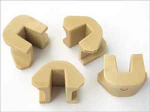

bautis Publicado 13 de Marzo del 2013 Compartir Publicado 13 de Marzo del 2013 Si se cambian las guias no hay por que cambiar las rampas, no?? esas guias le valen al variador que trae de serie? Yo entiendo que cuando dice guias, se refiere a las rampas, no? Yo creia que el variador solo lleva rampas y rodillos. Si estoy equivocado, me retiraré a mi cuarto a llorar. :mrgreen: Estas son las guías del variador,lo que hacen es que la tapa del variador deslice sin problema Enlace al comentario Compartir en otros sitios web More sharing options...

andeu Publicado 13 de Marzo del 2013 Compartir Publicado 13 de Marzo del 2013 Si se cambian las guias no hay por que cambiar las rampas, no?? esas guias le valen al variador que trae de serie? Yo entiendo que cuando dice guias, se refiere a las rampas, no? Yo creia que el variador solo lleva rampas y rodillos. Si estoy equivocado, me retiraré a mi cuarto a llorar. :mrgreen: Estas son las guías del variador,lo que hacen es que la tapa del variador deslice sin problema [attachment=18032]33_0.jpg[/attachment] Efectivamente esas son las guias que digo yo.Yo lo conozco por guias no por rampas. En cuanto a los rodillos que ponerle eso depende de si la usas por ciudad o no,para mi si no la vas a usar en ciudad ponerle los dr.pulley de 16grs es aun mejor que con los rodillos de serie pues los rodillos dr.pulley deslizan mejor que los origuinales. Enlace al comentario Compartir en otros sitios web More sharing options...

Invitado JuanluDink Publicado 13 de Marzo del 2013 Compartir Publicado 13 de Marzo del 2013 De nada Mazorros, es que no se si los de 15 sera suficiente para que tenga mas fuerza o abra que poner los de 14g, segun dice garchi a el le va muy bien con los de 15 y se nota. Garchi las rampas son donde van los rodillos supongo y las guias son estas que a puesto bautis un saludoooo :beer Enlace al comentario Compartir en otros sitios web More sharing options...
