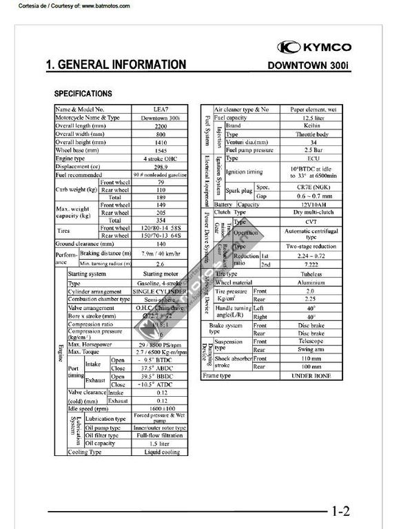

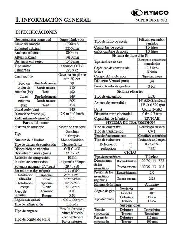

bautis Publicado 18 de Abril del 2013 Compartir Publicado 18 de Abril del 2013 . Enlace al comentario Compartir en otros sitios web More sharing options...
bautis Publicado 18 de Abril del 2013 Compartir Publicado 18 de Abril del 2013 Pues es que no sé por que será,pero en dos manuales que tengo,uno en castellano y el otro en inglés,vienen distintos valores para el ajuste de las válvulas y como cada moto es un mundo,pues no sé a que atenerme. Como podéis apreciar,en el manual en inglés pone 0´12 y en el manual en castellano pone 0´10.Creo que lo mejor sería probar con esos valores,0´12,0´11 y 0´10 y dejar el que mejor se adapte a nuestra moto.Sé de gente que lo tiene en 0´10 porque en 0´12 no le iba bien Enlace al comentario Compartir en otros sitios web More sharing options...

davidcgu Publicado 10 de Junio del 2016 Compartir Publicado 10 de Junio del 2016 Tu hazlo con la galga de 0.10 y no te calientes la cabeza que en verdad nadie puede poner la mano en el fuego si lo habrás dejado a 0.10 o a 0.12, es imposible Enlace al comentario Compartir en otros sitios web More sharing options...
