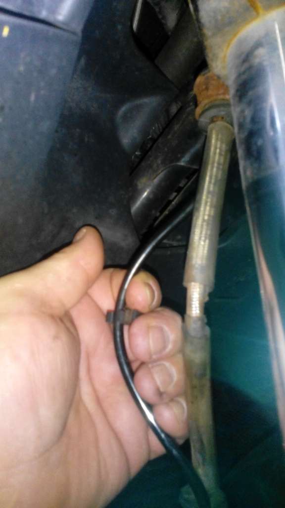

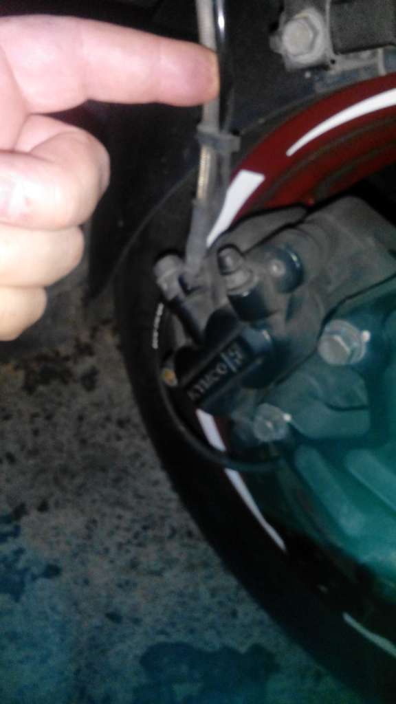

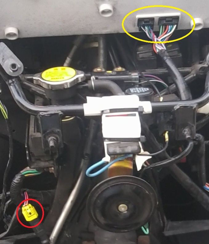

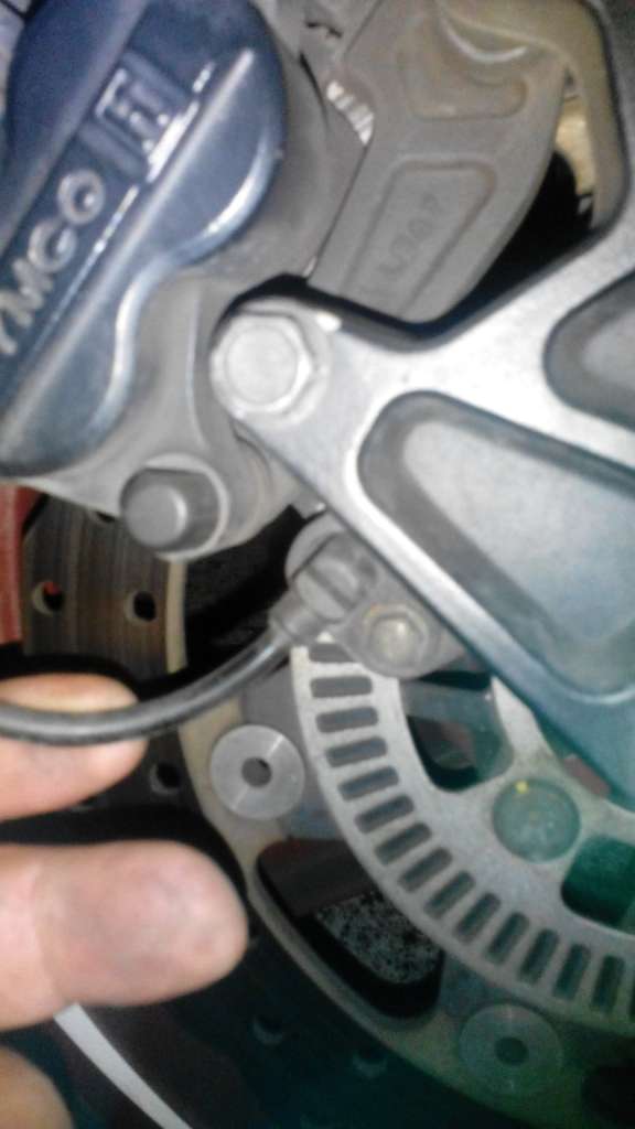

bautis Publicado 13 de Marzo del 2014 Compartir Publicado 13 de Marzo del 2014 te pongo unas fotos y un enlace. El cable es este, sale del sensor que va sujeto con un tornillo que se quita con una llave de tubo de 8 creo recordar Si lo sigues, llegas hasta aquí Así que toca desmontar frontal para acceder al conector. Hay un tutorial, búscalo. Y ahora te paso una con el frontal desmontado donde se ve el conector El conector que falla es el que está con el círculo rojo. Al girar el manillar y como queda bastante justo, los cables rosas se parten y no hacen contacto. En el círculo amarillo, tienes la llegada de los cables, pero no creo que el problema esté ahí. Y ahora, el enlace a una reparación del mismo problema, que un compañero del foro solucionó. http://www.forokymco.es/index.php/foro/123-mecanica/171295-en-garantia-pero-sin-garantia Bien, esta reparación la hizo manteniendo el mismo conector, pero yo lo que hice fue quitarlo sin mas. Tenía un conector nuevo, pero el día de la reparación se me olvidó en casa y tuve que improvisar. Quité el conector amarillo y el negro al que va enganchado, pelé un poco el cable negro y empalme un trozo de cable con los conectores faston para que quedase mas olgado. Mas tarde, en el taller, el mecánico me comentó que ese conector no tiene ninguna función, que por normativa están obligados a ponerlo ya que conecta el sensor, pero que sin el la funcionalidad es la misma. Si vas a poner con conectores faston, es muy importante soldar toas las conexiones con un poco de estaño para que no de fallos. Enlace al comentario Compartir en otros sitios web More sharing options...
