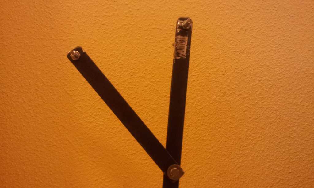

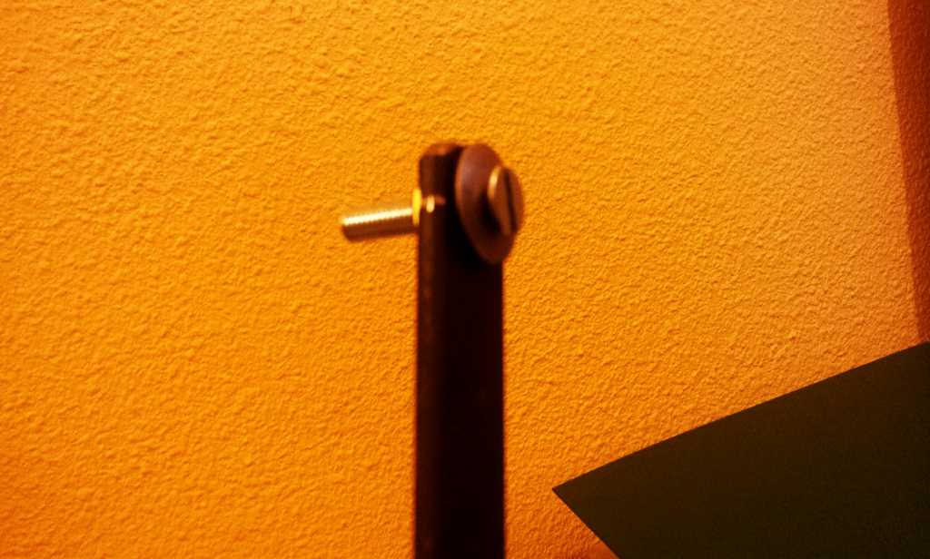

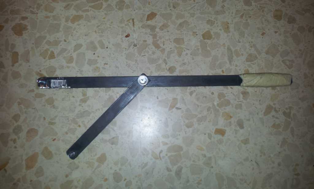

Invitado MoteroKymco-gris Publicado 26 de Septiembre del 2012 Compartir Publicado 26 de Septiembre del 2012 Hola me podiais aconsejar si puedo adquirir esta herramienta de otra forma es que en la página pide registrarse dando una serie de datos privados como dni, y todods los datos personales. Gracias y un saludo a todos. :motero Enlace al comentario Compartir en otros sitios web More sharing options...
Isi Mañero Publicado 26 de Septiembre del 2012 Compartir Publicado 26 de Septiembre del 2012 Si tienes una amoladora y un trompo con una broca del 7 te bastara con una pletina y unos tornillos de metrica 6. Yo lo hice y me gaste unos 5 euros. 3 de la pletina 1 de los tornillos y tuercas y 1 de la molestia. Enlace al comentario Compartir en otros sitios web More sharing options...
