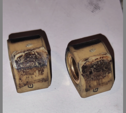

Rolo Publicado 26 Febrero Compartir Publicado 26 Febrero Hola a todos, este mensaje no es para preguntar nada ni para pedir ayuda como suele ser habitual en estos foros, pero considero que también es útil. Quería probar los rodillos Dr Pulley pero me parecían muy caros, busqué en Aliexpress y encontré unos similares por menos de 5€. El caso es que mientras han funcionado la moto iba muy bien, pero después de 3000 km la moto ha empezado a salir muy muy lento, y al sacarlos me he encontrado que están totalmente desgastados y como fundidos por exceso de calor, lo que demuestra que el material del que están hechos no aguantan las temperaturas a las que se pone el variador. Por ese motivo no los recomiendo. Saludos. A Pinochas le gusta esto Enlace al comentario Compartir en otros sitios web More sharing options...
elotrolado Publicado 26 Febrero Compartir Publicado 26 Febrero (editado) Menos mal que te has dado cuenta, si hubiesen seguido derritiéndose habrían llegado al casquillo destrozándote el variador. Los TechPulley y DrPulley suelen valer en la web oficial unos 40€. No me parecen demasiado caros. A mí personalmente me gustan más los TechPulley, son más progresivos, vibran menos, no se dan la vuelta y al ser algo más deportivos puedes bajar un 5% el peso del rodillo original y ya se notan. Los DrPulley hay que bajarlos un 10%. La ciencia es que ambos permiten bajar entre un 5 y un 15% el peso original sin perder punta, al pesar menos se gastan menos, deslizan mejor y al llegar al borde de la tapa no pierdes punta. Por eso no debes ponerlos del mismo peso original, te alargan el desarrollo. La única pega de los TechPulley y los DrPulley (algo menos) es que es imperativo que limes un poco el borde de la tapa de rodillos, porque al contrario que los redondos estos empujan la tapa desde el borde y como sea afilada se los come. Por eso en algunas motos dicen que no sirven, pero es por el acabado del borde. Aquí los enlaces de distribuidores oficiales: https://drpulley.shopnix.de/TechPulley-FR-sliding-rolls-Dr-Pulley-SR/Size-18x14mm-6x/TechPulley-Sliding-roll-FR1814-6::1164.html https://www.sip-scootershop.com/en/product/variator-rollers-dr-pulley-18x14-mm-12-0g_SR181412?usrc=dr.pulley+18x14 Los DrPulley se venden en negro y en crema, se fabrican en los dos colores. Yo te recomiendo TechPulley, van mucho mejor. Editado 26 Febrero por elotrolado Enlace al comentario Compartir en otros sitios web More sharing options...

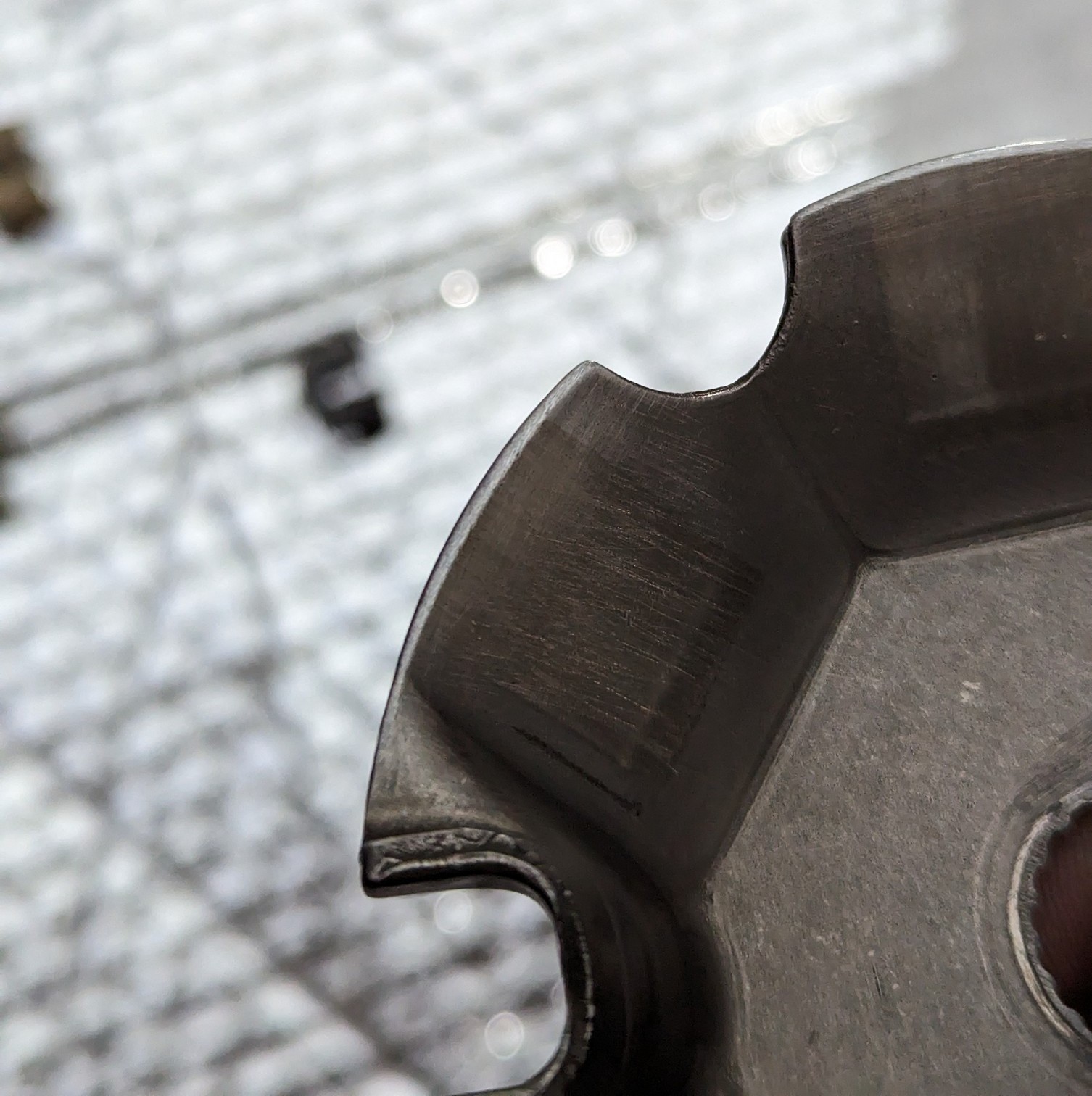

elotrolado Publicado 27 Febrero Compartir Publicado 27 Febrero hace 48 minutos, Rolo dijo: Gracias por el detalle de tener que limar el borde de la tapa para evitar desgaste. No lo había leído en ningún foro. Ya tenía en mente los Techpulley, y por lo que he leído para esta moto recomiendan 12,5gr, ahora mismo están agotados en la web, lo malo es que en España no los he encontrado en ninguna web y en la web que los venden vienen de Alemania y te cobrarn 9€ de envío. La verdad es que despues de limpiar bien el variador y poner los redondos originales ahora mismo la moto tira muy bien, tanto en salida como en punta. Realmente esa información viene en dos webs oficiales, una de TechPulley y otra de DrPulley, ambos lo explican bastante bien. Yo me di cuenta a las malas y empecé a investigar jajaj http://www.pulley-scooter-tuning.com/2013/09/abschabungen-gleitrollen.html?m=0 https://drpulley.co/what-is-the-effect-of-the-burrs-on-the-ramp-plate/ Adjunto una foto de como puli ese borde en una Piaggio Medley. Basta con redondear, no hay que darle mucho. Lo del envío pues si, es bastante pero es producto original que suele ser difícil de encontrar. Si te va bien con los rodillos redondos y no necesitas variar el comportamiento sigue con ellos. Yo tengo una Sky Town 125 y la verdad es que va de fábula de serie, pero este verano le meteré los TechPulley por probar y para mejorar el rendimiento con pasajero. Saludos compañero Enlace al comentario Compartir en otros sitios web More sharing options...

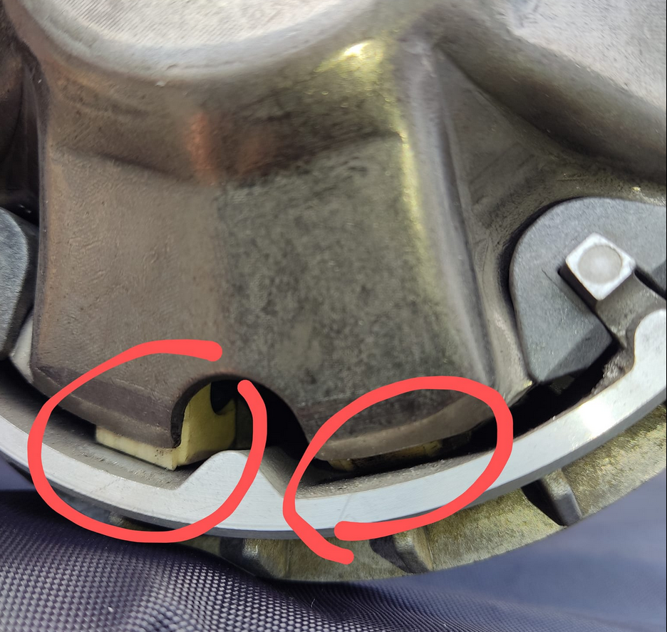

Miguivk Publicado 1 Abril Compartir Publicado 1 Abril En 26/2/2026 a las 10:46, elotrolado dijo: La única pega de los TechPulley y los DrPulley (algo menos) es que es imperativo que limes un poco el borde de la tapa de rodillos, porque al contrario que los redondos estos empujan la tapa desde el borde y como sea afilada se los come. Por eso en algunas motos dicen que no sirven, pero es por el acabado del borde. Estoy seguro que me ha pasado esto, he puesto los DrPulley y a los 3k la moto empezo a fallar, concretamente llegaba a las 7 revoluciones y a partir de hay subia de revoluciones pero no subia velocidad. Al desmontar la tapa de la trasmisión ya vi bastante sucio el variador, al desmontarlo todos los rodillos estaban como la imagen: Iba a poner el variador jcosta, pero es muy caro, si limando el borde de la tapa funciona bien, pues casi que lo prefiero. Saludos Enlace al comentario Compartir en otros sitios web More sharing options...

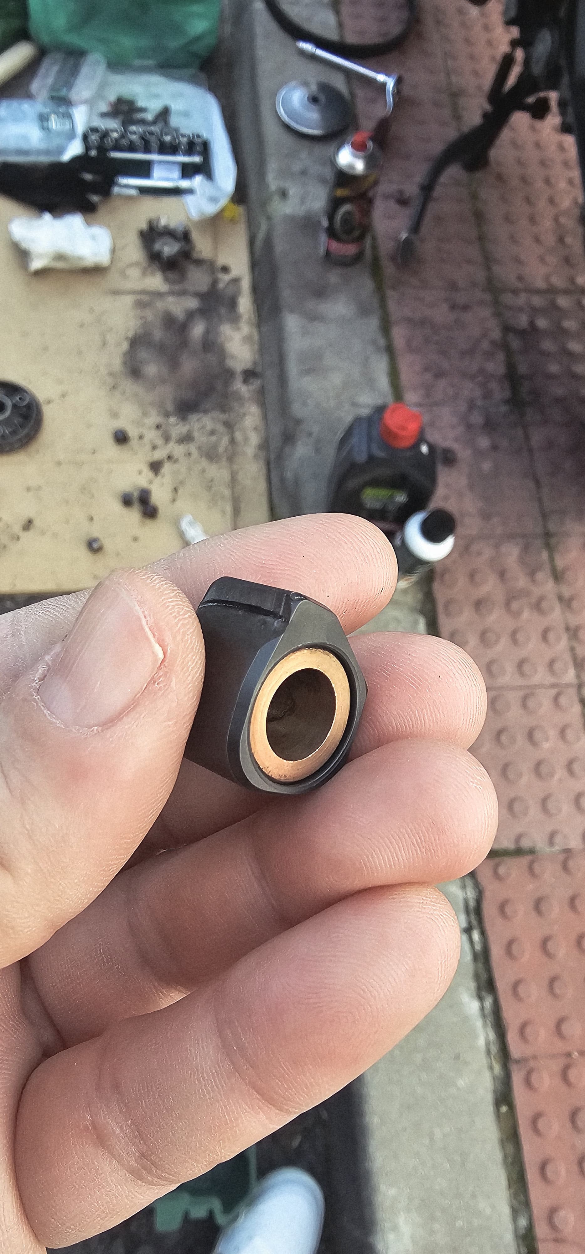

elotrolado Publicado hace 5 horas Compartir Publicado hace 5 horas (editado) En 1/4/2026 a las 19:56, Miguivk dijo: Estoy seguro que me ha pasado esto, he puesto los DrPulley y a los 3k la moto empezo a fallar, concretamente llegaba a las 7 revoluciones y a partir de hay subia de revoluciones pero no subia velocidad. Al desmontar la tapa de la trasmisión ya vi bastante sucio el variador, al desmontarlo todos los rodillos estaban como la imagen: Iba a poner el variador jcosta, pero es muy caro, si limando el borde de la tapa funciona bien, pues casi que lo prefiero. Saludos Buenas compañero, ultimamente no leo mucho el foro. En tu caso no solo has estado rozando el borde de la tapa si no que o bien montaste los rodillos al reves o se te ha dado la vuelta. No tiene sentido que tengas esa marca en esa parte del rodillo. Todos los rodillos "poligonales" se montan en esta posición, sean los Dr Pulley, TechPulley o Chinorris. Los Techpulley tienen unas alas en la parte superior para que no se giren. Son los que siempre recomiendo. En mi SkyTown que de serie viene con rodillos de 11g le monté los TechPulley de 10.5g. Como vengo cogiendo la moto de mes en mes me dió la impresión de que la moto iba muy acelerada, que con los de serie va mejor etc y además no limé la tapa y se que así duran 2 días... Estoy frito por montarlos de nuevo, los rodillos originales son insufribles jajaj Editado hace 5 horas por elotrolado Enlace al comentario Compartir en otros sitios web More sharing options...
