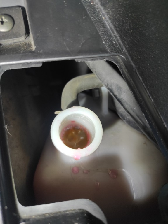

kastegrande Publicado 19 Mayo Autor Compartir Publicado 19 Mayo hace 5 minutos, Rolo dijo: Hola. Efectivamente es un error de sobrecalentamieto. Lo primero, asegúrate de que tienes líquido refrigerante, abre por el radiador y rellena, puede ser que después de cambiarlo se haya purgado y se te haya quedado el nivel bajo. Depués para borrar el error (este y cualquier otro), deja puesto el contacto sin arrancar hasta que muestre el error 4 veces, ya no te saldrá más, arrancas y a funcionar, a ver si te vuelve a salir. El error 10 suele salir cuando quitas la pata de cabra con el contacto puesto, si es así ni caso. Acostúmbrate a quitar primero la pata de cabra y después dar el contacto porque si no suelen salir errores aleatorios. Suerte. Muchas gracias por tus consejos. He comprobado el líquido y efectivamente el radiador estaba bajo. Lo he rellenado, y en el bote lo he quitado y puesto líquido nuevo. El error he logrado que no salga. Lo revisaré. Lo que me hace raro es que salga recalentamiento cuando es al arrancar en frío y las rallitas no suben de 2. En cuanto al 10 efectivamente me he fijado que ocurre cuando uso la pata...que cosas... Gracias de nuevo, a ver qué tal va la cosa. Enlace al comentario Compartir en otros sitios web More sharing options...
