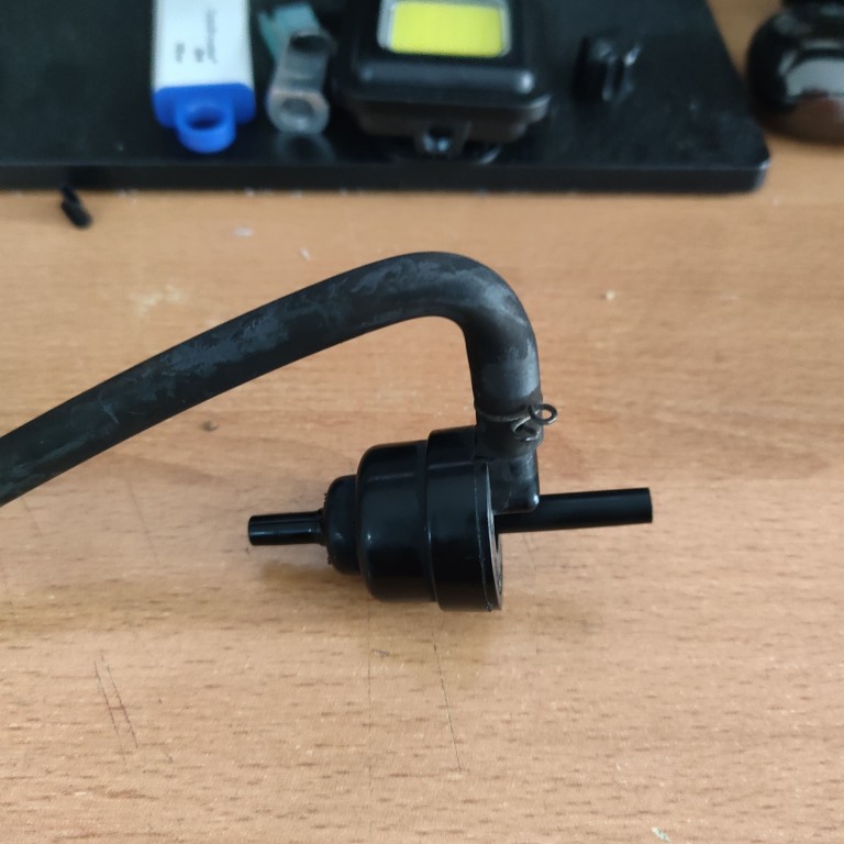

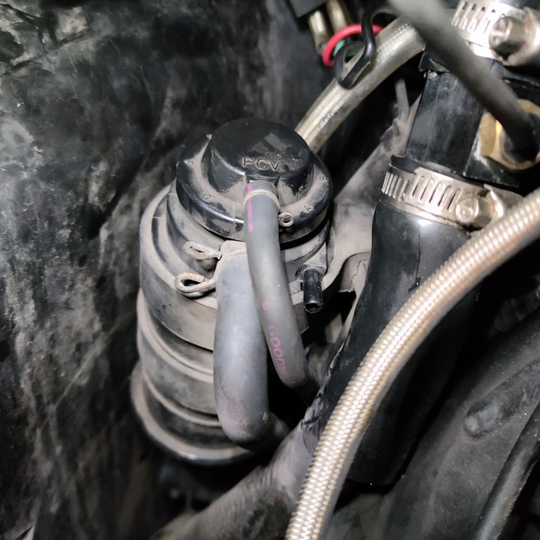

avila2474 Publicado 19 de Noviembre del 2024 Autor Compartir Publicado 19 de Noviembre del 2024 (editado) Hoy he bajado a comprobar que el tanque no haya almacenado los gases del combustible de ayer a hoy (no la he movido), pero lamentablemente sigue igual. Así que me he liado la manta a la cabeza y me he puesto a desarmar la moto. Resulta que el tanque tiene un respiradero donde tiene conectada una manguera que va a la válvula de vapor de carburante (según el despiece), y de ésta va a la botella PCV donde tiene conectados 3 tubos de goma. Ninguno de fluído. Cada tramo de tubo que viene del tanque lo he comprobado por si estuviese bloqueado (ya que alguna vez se me ha rebalsado el combustible cada vez que lleno demás el tanque), y todos estan libres. De hecho, al soltar el tubo que conecta a esta válvula ha liberado presión el tanque. Desconozco cual es la función tanto de la botella como de este componente, alguien me lo puede explicar? Me da en la nariz que esta fallando la válvula, pero la verdad es que no estoy seguro. Editado 19 de Noviembre del 2024 por avila2474 Enlace al comentario Compartir en otros sitios web More sharing options...
avila2474 Publicado 22 de Noviembre del 2024 Autor Compartir Publicado 22 de Noviembre del 2024 Sigo actualizando para que sirva de experiencia para otros kymkeros: resulta que decidí limpiar el cuerpo de mariposa ya que estaba bastante sucia y con restos de aceite (cosa que me ha sorprendido la verdad, a pesar de que la moto consume pero de días a brevas, solo cuando le meto caña), y antes de desmontar, me dí cuenta que había una manguera que estaba desconectada del cuerpo de mariposa. Revisando me di cuenta que venía de la botella PCV. Así que he desmontado el cuerpo, lo he limpiado, lo he vuelto a montar, he conectado la manguera de marras, y ahora ya no acumula gas en el depósito. Lo malo de esto es que ya había pedido los recambios antes de darme cuenta, así que nada, lo que haré será cambiar ambos componentes antes de ir a la ITV que le toca el año que viene. Sigo pendiente igualmente a ver si sigue acumulando. Pero creo que he dado con el fallo. Enlace al comentario Compartir en otros sitios web More sharing options...
