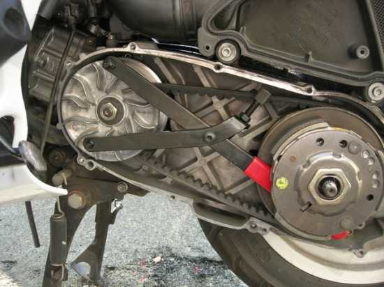

Pues bien, mi pregunta es: ¿Donde puedo comprar la herramienta para desmontar el variador?
Soy de Asturias, si alguien conoce una tienda en la provincia, le agradeceria la información.
Si la compra es mejor realizarla por internet me gustaria que algun compañero que ya lo hubiese hecho me indicase la pagina donde dirigirme.
Por último comentar que he visto que son muchos los compañeros, que han fabricado la herramienta. En mi caso lo que busco es poder comprarla.
Muchas gracias por adelantado.

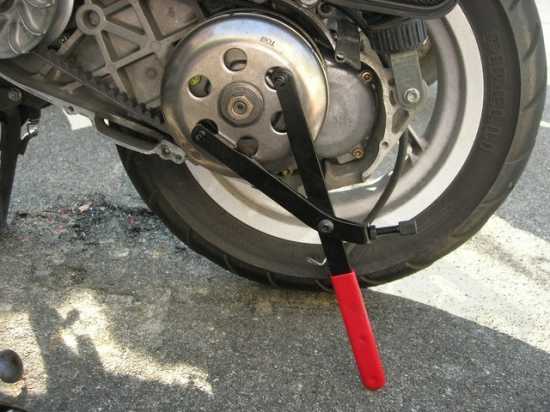

Para desmontar el variador necesitas una llave de carraca con un vaso 17" y una llave bloqueadora. Si tienes una pistola neumatica mejor que mejor.
Para quitar la tapa del variador embrague una llave de 8".
Esto lo puedes comprar en cualquier ferretería. Lo que si me haría de una llave de carraca dinanometrica, que hace poco en lidl tenian una que estaba muy bien. La llave bloqueadora la venden en en internet o te la puedes hacer tú mismo.
http://www.easyparts.nl/showarticles_info/01385637/0-1688-311-3-31-1281/Llave_para_el_Embrague_Buzzetti_5637.html&country_redir=NL
Es una Llave buzzetti.
