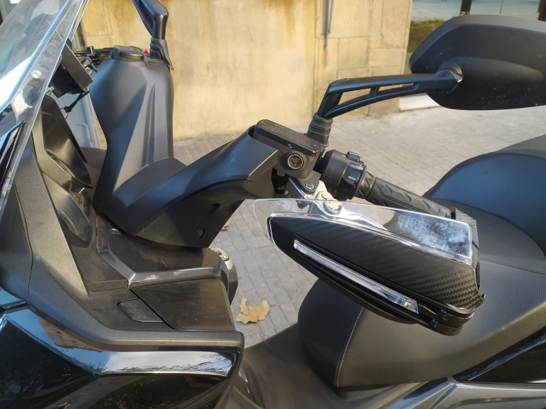

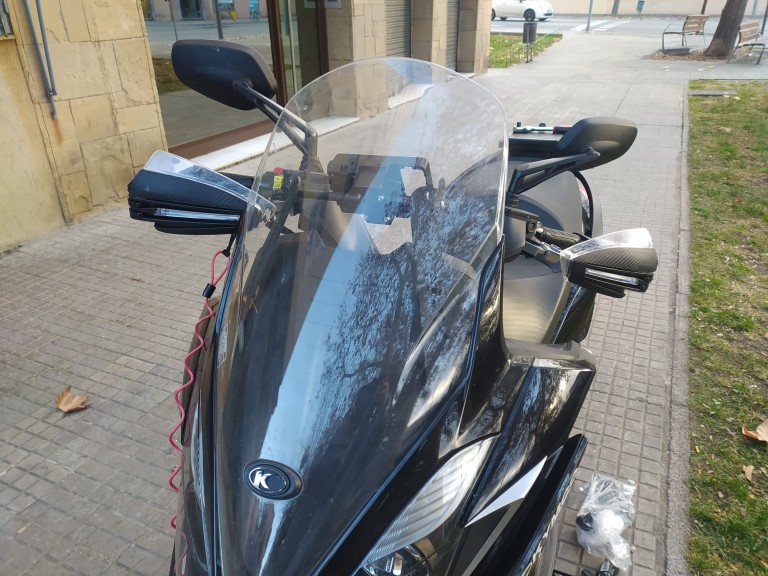

Acabo de montar estos guarda-manos en mi SuperDink 350i, os dejo el enlace de Aliexpress por si a alguien le puede interesar.
Van con luz y cableados para poder conectarlos a los intermitente y a la luz de posición, yo los he montado sin luz ni intermitentes

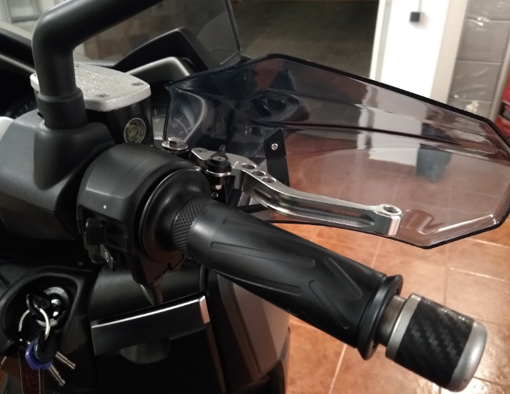

Quedan bien integrados... es perfecto que en la SD se puedan instalar a través de los extremos del manillar. Recién he decidido el montar unos pq en la actualidad los 9 km de autopista que realizo a 1ª hora de la mañana me estan pasando factura en los nudillos de las manos... según que días es una tortura.
El problema en mi modelo es que no está preparado para instalar guardamanos genéricos, ni en la parte de los contrapesos del manillar ni donde se roscan los espejos... solo hay unos adaptables de la marca Puig con un coste de 150€ (demasiado)... aunque recién me he decidido a comprar unos chinos a la espera de recepción y que tendré que efectuar algún invento para adaptarlos.

Yo los he podido montar poniendo unas arandelas para que no rozase con el puño del gas. Es lo único que he tenido que hacer para que se adapten sin problemas.

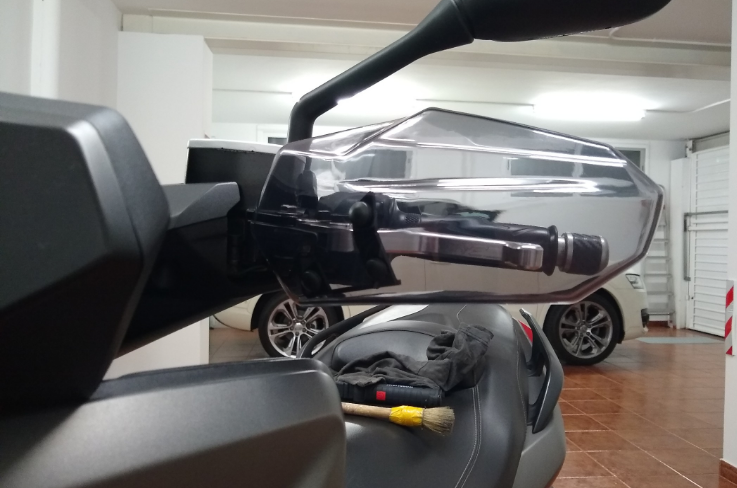

Al final probé con unos de AliExpress compatibles para la Yamaha NMax 125... han quedado muy bien integrados y se aprecian de bastante buena calidad... lo único que los tornillos del eje de las manetas que venían en el kit (donde van cogidos los guardamanos) eran algo cortos y tuve que hacer un invento adaptando unos manguitos de acero de 8mm y tornillos M6 pasantes.Screenshot_20240112-220553.png.3dd09271268277209c369ff9429212fa.pngScreenshot_20240112-220247.png.e4acccd9a131e9fc7df7313a9db7ff7c.pngScreenshot_20240112-220144.png.ef853518307edc30dafbf73615059e69.png
Con ellos ahora en autopista ya es otra cosa, al menos evito que se me congelen los dedos y nudillos
