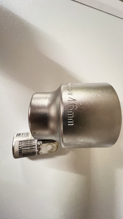

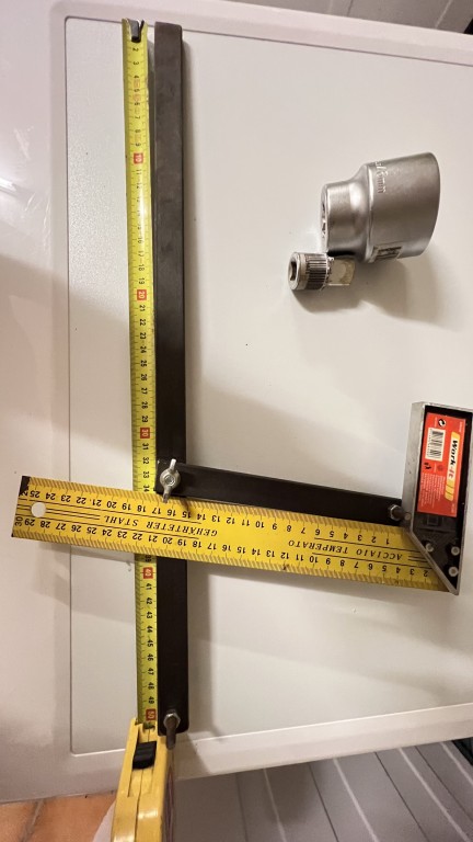

Fridureiks Publicado 11 de Agosto del 2023 Compartir Publicado 11 de Agosto del 2023 Hola Juan Angel! Supongo que te refieres a esta llave. Yo también tengo la del 2016 y la llave me la hice yo. Solo compré la llave de vaso para abrir embrague 46 mm Saludos Frederic Enlace al comentario Compartir en otros sitios web More sharing options...
juan.angel Publicado 11 de Agosto del 2023 Autor Compartir Publicado 11 de Agosto del 2023 Fridureiks gracias. que medidas tienen que tener las dos patas, no se aprecia. gracias. Enlace al comentario Compartir en otros sitios web More sharing options...
Fridureiks Publicado 11 de Agosto del 2023 Compartir Publicado 11 de Agosto del 2023 La larga 50 cm La corta 17 cm El agujero en la larga para articular a 33 cm El grosor de las barras de 5 mm Enlace al comentario Compartir en otros sitios web More sharing options...

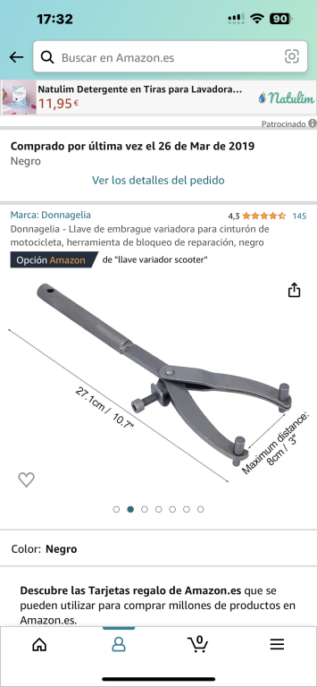

Fridureiks Publicado 12 de Agosto del 2023 Compartir Publicado 12 de Agosto del 2023 Hola Mito y Juan Ángel!! os adjunto foto de la herramienta que compré en el 2019 y que tuve que devolver porque no se ajusta a las distancias. saludos Enlace al comentario Compartir en otros sitios web More sharing options...
Mito Publicado 12 de Agosto del 2023 Compartir Publicado 12 de Agosto del 2023 Yo la compré en AliExpress y la he usado en una Kymco Movie, Yager y Suzuki burgman y de momento genial. Por lo que veo en las medidas de la que devolviste es más pequeña que la que he puesto en el enlace de AliExpress Enlace al comentario Compartir en otros sitios web More sharing options...
Fridureiks Publicado 13 de Agosto del 2023 Compartir Publicado 13 de Agosto del 2023 Hola Mito Seguramente tienes razón, pero la veo muy pequeña y parecida a la que devolví para mí Xciting 400 Tambien por el precio que tiene vale la pena arriesgarse jejeje Saludos Enlace al comentario Compartir en otros sitios web More sharing options...

juan.angel Publicado 13 de Agosto del 2023 Autor Compartir Publicado 13 de Agosto del 2023 En 11/8/2023 a las 19:17, Fridureiks dijo: Hola Juan Angel! Supongo que te refieres a esta llave. Yo también tengo la del 2016 y la llave me la hice yo. Solo compré la llave de vaso para abrir embrague 46 mm Saludos Frederic hola, pues va a ser que tienes toda la razón la distancia entre los orificios en el variador, son 14cm lo he comprobado, al final cogeré tu idea. me ha pasado que lo he pedido, y ahora lo tengo que devolver. donde hay patrón no manda marinero. gracias. un saludo. Enlace al comentario Compartir en otros sitios web More sharing options...
