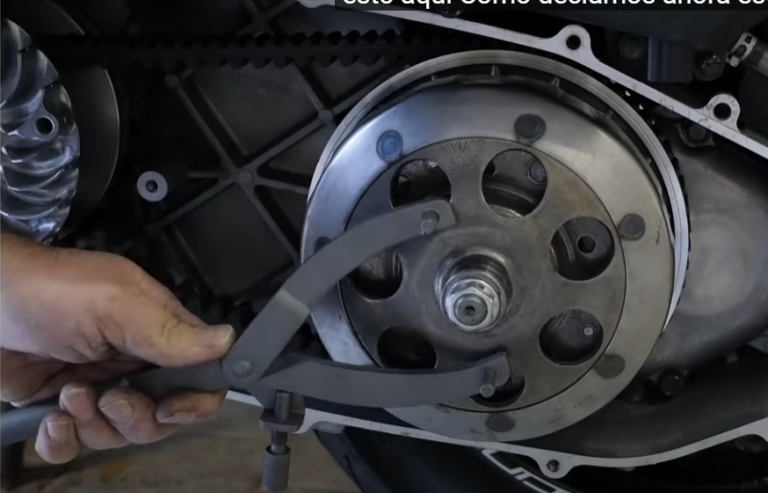

devons Publicado 19 de Julio del 2023 Compartir Publicado 19 de Julio del 2023 Buenas, Voy a cambiar la correo y creo que es necesario una herramienta que bloquee si no me equivoco el embrague. En una burgman 125 me la hice de madera pero se terminó partiendo aunque me sirvió para un único uso que le di. He visto esto mismo en un vídeo y quería consultados si tenéis alguien algo y donde podría comprarlo. En amazón he visto varias pero no se cual puede ser mejor. Enlace al comentario Compartir en otros sitios web More sharing options...
Makinito Publicado 19 de Julio del 2023 Compartir Publicado 19 de Julio del 2023 Buenas, yo uso para el variador una llave de filtros. Con quitar el variador podrás cambiar la correa. Tendrás que abrir las poleas del embrague con las manos y vencer el muelle. La llave quita filtros la puedes comprar en cualquier ferretería o tienda de repuestos de coche. Mide el diámetro del variador y asegúrate que la herramienta sirve para ese diámetro. Enlace al comentario Compartir en otros sitios web More sharing options...
devons Publicado 19 de Julio del 2023 Autor Compartir Publicado 19 de Julio del 2023 Buenas! Tengo esa llave y de varios tamaños asique genial. La duda que me da ahora es que si quiero aflojar el embrague para ver las zapatas ,etc hará falta alguna otra herramienta de bloqueo? Enlace al comentario Compartir en otros sitios web More sharing options...
Makinito Publicado 19 de Julio del 2023 Compartir Publicado 19 de Julio del 2023 hace 1 hora, devons dijo: Buenas! Tengo esa llave y de varios tamaños asique genial. La duda que me da ahora es que si quiero aflojar el embrague para ver las zapatas ,etc hará falta alguna otra herramienta de bloqueo? Si, para esa tuerca si. Aunque si te llega una de esas llaves lo mismo puedes probar a aflojarla. Enlace al comentario Compartir en otros sitios web More sharing options...
