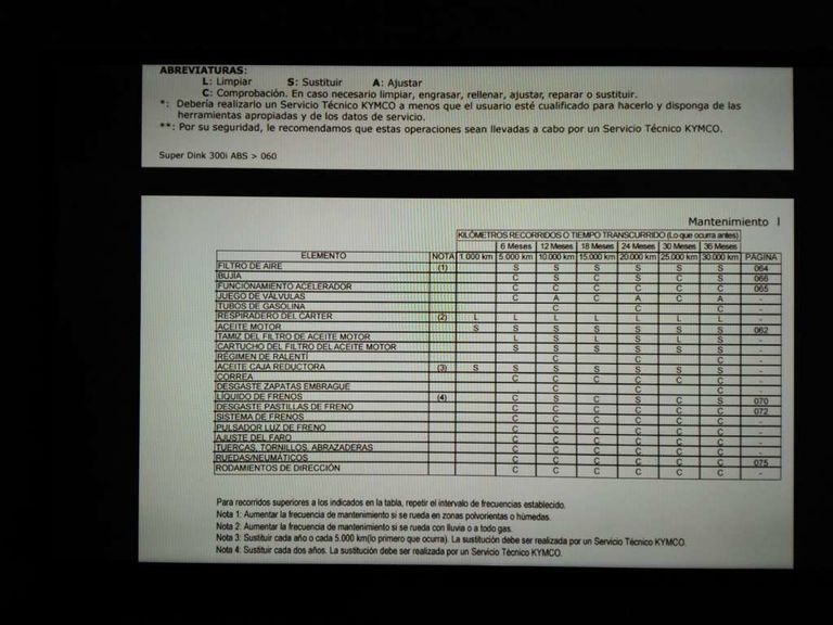

Tablas de revisiones de la SuperDink 300i

Me toca hacer la revisión de los 10.000 kms y quisiera preguntaros si uno mismo se la puede hacer.
Yo sé algo de mecánica y mis cochecillos me los hago yo, pero de scooter nunca he tocado nada.
¿Me aconsejáis que la haga en un taller mecánico o no es necesario?
Lo mejor que veo del taller es tener el librito firmado y si la vendiera puede darle más fiabilidad al comprador.
Buenas noches. Lo puedes hacer tu sin ningún problema, encima hay videos en YouTube de casi todo por si no sabes algo.
En los 10000 kms tendrias que cambiar aceite del motor, filtro de aceite, filtro de aire, bujia (importante) aquí para cambiarla tienes que desmontar el cofre, también pone cambiar aceite caja reductora, si te lo an cambiado en la otra revisión no hace falta, aunque en el libro pone cambiar cada revisión, no es necesario, es una exageración, este lleva un SAE90, este aceite aguanta tranquilamente 15000 kms, pero por lo poco que vale lo puedes cambiar, este lleva 0'21 litros, 210 ml, también pone cambiar líquido de frenos, siempre recomiendan cambiarlo cada 2 años, pero si lo miras y esta en buen estado no hace falta, y poco mas, mirar estado de cubiertas. Eso si, desmontar la tapa de transmisión y mirar las zapatas del embrague que no esten desgastadas, que no tengan menos de 2 mm, ya que tienes la tapa quitada le haces una limpieza al embrague y miras el estado de la correa, que seguro que estara bien. También veras que pone ajuste de válvulas, pero es muy pronto para hacerlo, si no notas mas ruido en el motor, mas consumo, que no rinde bien, que no tiene el relentin inestable o se para en frio no hace falta hacer el reglaje (ajuste) de válvulas.
