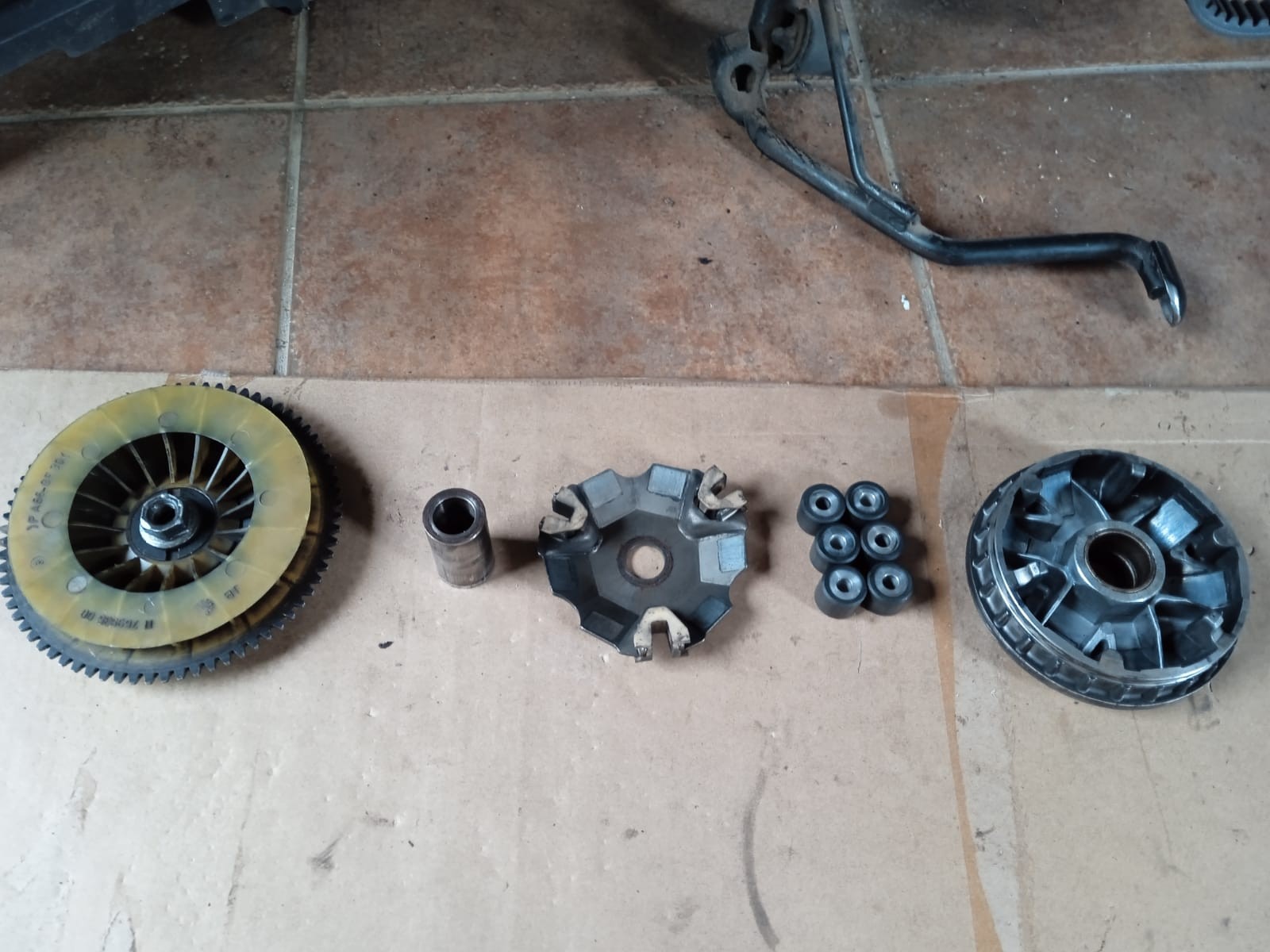

wetrack Publicado 13 Abril Autor Compartir Publicado 13 Abril (editado) En 7/4/2023 a las 16:05, Tiritos dijo: A veces como te han comentado, los rodillos si tienen alguna deformación o desgaste producen ese efecto, también el peso excesivo en los rodillos puede hacer esos baches si se acelera poco a poco. Sería recomendable limpiar a fondo y pulir el bulón del variador y su cojinete, descartando holguras excesivas. En el caso de tu moto puede haber algún error en el peso de los rodillos ya que según el año de fabricación puede llevar rodillos de 20x17 de 9,5 g o de 11,5g y si es anterior al 2013 los llevaría de 20x12 12,3g. Un saludo Buenas !!! Despues de desmontar , todo parece que esta bastante bien , la correa muy nueva y los rodillos aparentemente tambien , aunque tienen algun "plano" muy pequeño y las medidas y pesos son diferentes a los que deveria llevar. Los que lleva ahora son de 20x17 y 9,3gr y yo creo que son los que tiene que llevar ( lo digo por la anchura de la pista , los de 12 estarian bailando ) Los que comenta "tiritos" serian de 20x12 y 12,3gr Creeis que el bache de revoluciones puede ser por la diferencia de los rodillos ?? o por el plano que tienen algunos rodillos ??? un saludo y gracias Editado 14 Abril por wetrack Enlace al comentario Compartir en otros sitios web More sharing options...
Tiritos Publicado 14 Abril Compartir Publicado 14 Abril En 13/4/2023 a las 20:30, wetrack dijo: Buenas !!! Despues de desmontar , todo parece que esta bastante bien , la correa muy nueva y los rodillos aparentemente tambien , aunque tienen algun "plano" muy pequeño y las medidas y pesos son diferentes a los que deveria llevar. Los que lleva ahora son de 20x17 y 9,3gr y yo creo que son los que tiene que llevar ( lo digo por la anchura de la pista , los de 12 estarian bailando ) Los que comenta "tiritos" serian de 20x12 y 12,3gr Creeis que el bache de revoluciones puede ser por la diferencia de los rodillos ?? o por el plano que tienen algunos rodillos ??? un saludo y gracias Con la comprobación que has hecho está claro que tiene que llevar los de 20-17. Si tienen algún deterioro como son los pequeños planos que comentas o hasta incluso suciedad en las pistas y bulón, puede hacer esos baches al no cambiar bién de marchas. Si ahora le has hecho una buena limpieza volverá a funcionar bien, pero es aconsejable sustituir esos rodillos y comprobar la anchura de la correa, en cuanto empieza a medir 1,5mm menos que de origen ya puede dar problemas. Un saludo Enlace al comentario Compartir en otros sitios web More sharing options...
