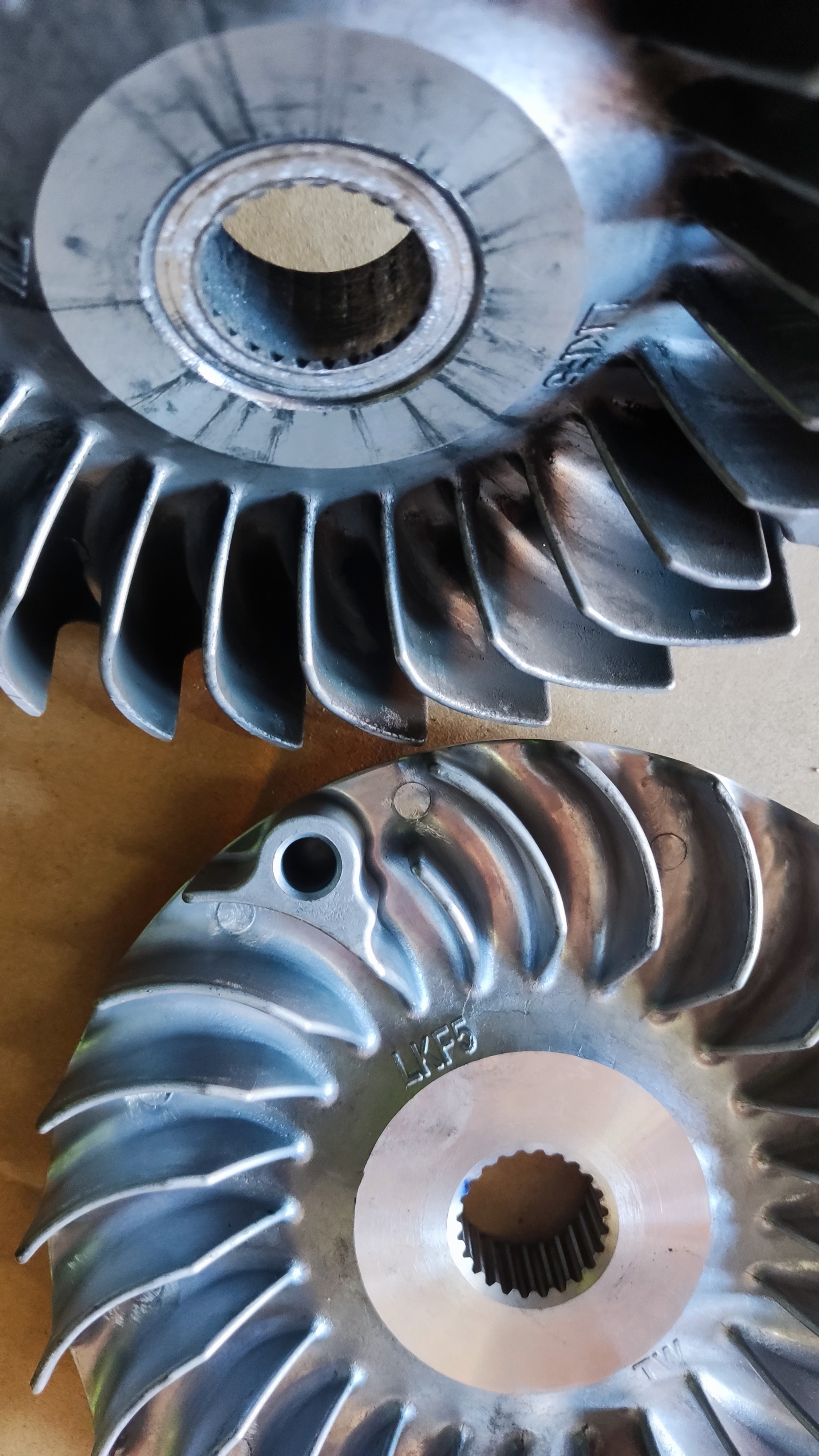

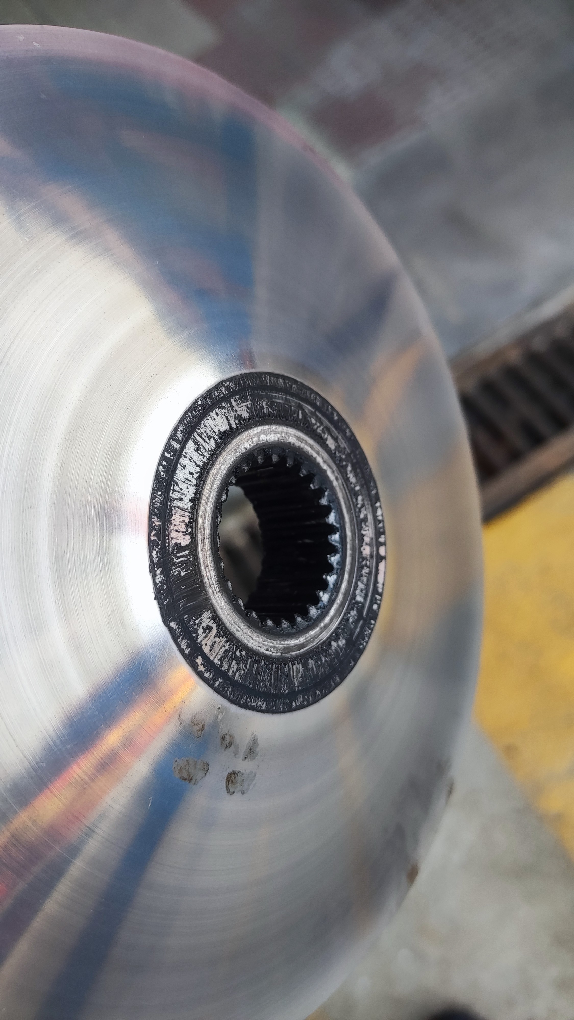

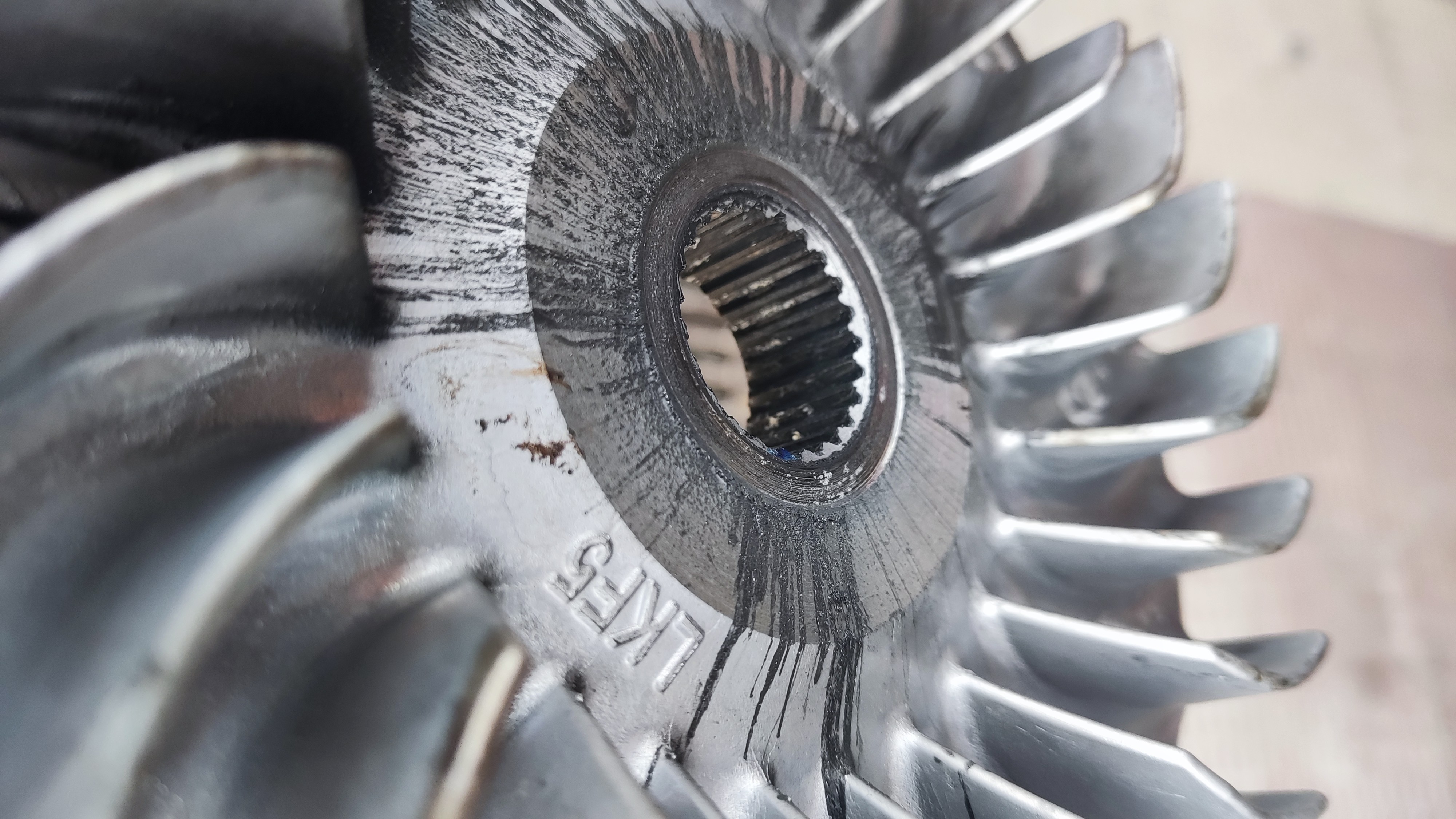

Vuelvo abrir y me encuentro que el casquillo que aprieta a la polea se la ha vuelto a comer del roce ( como se ve en la imagen de la polea marcada por el casquillo, pero el estriado está intacto), entonces la polea vuelve a tener esa pequeña holgura y vuelve hacer el ruido.
Por el otro lado también se ha desgastado la pieza

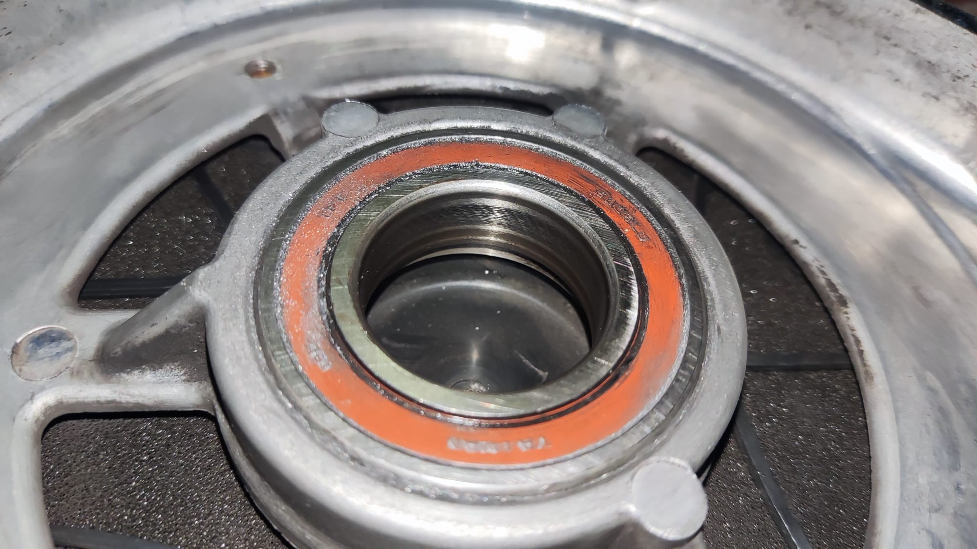

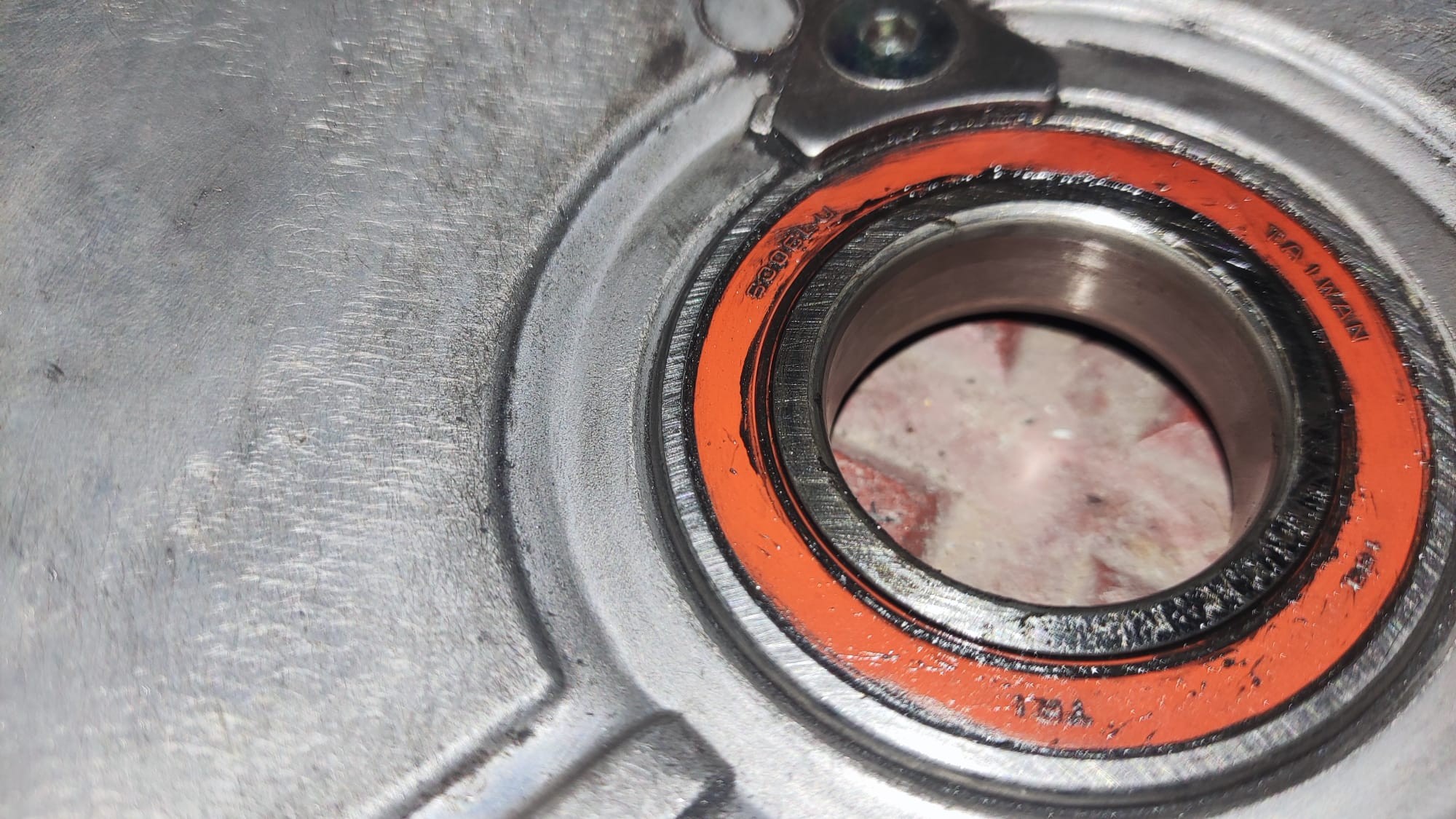

El rodamiento la verdad que está algo marcado, voy a cambiarlo también y me aseguro que por eso no es...
Éste es sobre el que apoya el eje del cigüeñal :
Y éste es sobre el que apoya el eje del embrague:
A mí si que me parecía que estaba algo marcado, pero me dijo muy seguro que no... Y ya no sabía ni que pensar...
El rodamiento donde apoya el cigüeñal tiene señales de que el casquillo desliza dentro, eso puede ser porque este dañado y provoque lo que antes te expliqué. Girándolo a mano tienes que poder notar que gira rústico, si es así hay que cambiarlo.
En cuanto a las estrías del eje es muy extraño que se desgasten siendo de acero cuando el material de la polea es de aluminio.
