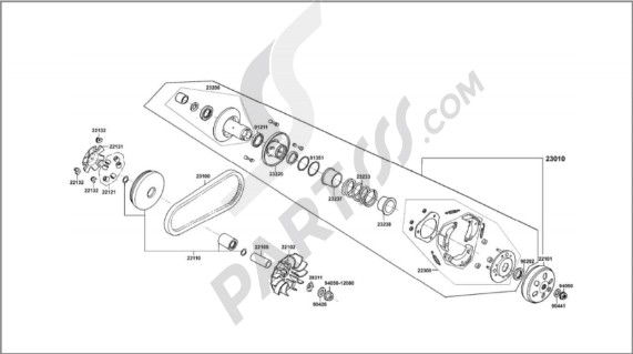

Pues he abierto para mantenimiento y quitar una arandela que le puse para aumentar las rpm pero ahora al cerrar la tapa me toca el variador con la tapa, y no consigo ver cual es el problema...
Es la agility city 125 E5 ,el orden del variador corregirme si me equivoco y mis palabras no son técnicas ya lo se jajaj es todo el conjunto donde van los rodillos junto con el bulón y la duda esta en una arandela gorda que no se si va después del bulón o después de la tapa que coge la correa.... pero la cuestión es que me roza en la tapa al cerrar.

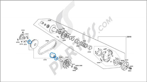

Supongo que la arandela gorda que mencionas, es la que va justo delante del variador, despues va otra mas fina y la tuerca de 17".
Te dejo foto de como va. Asegúrate de encoger con la mano el embrague y tiras un poco de la correa para que no quede pillada. Veras que así entra más adentro el variador.

hace 18 minutos, Mito dijo:
esta foto es del modelo E5 ? por que las cosas que marco mi moto no las tiene,y la E4 o modelo anterior no recuerdo cual  tenia una arandela como tu comentas pero era para el arranque con el pie.1768259894_S4444inttulo-1.jpg.a40ae473d828940671ee37f816600cab.jpg.238e7c9169504a2b20fd0df9f5fe99d5.jpg
De todos modos mañana probare como comentas que seguramente sea eso.
