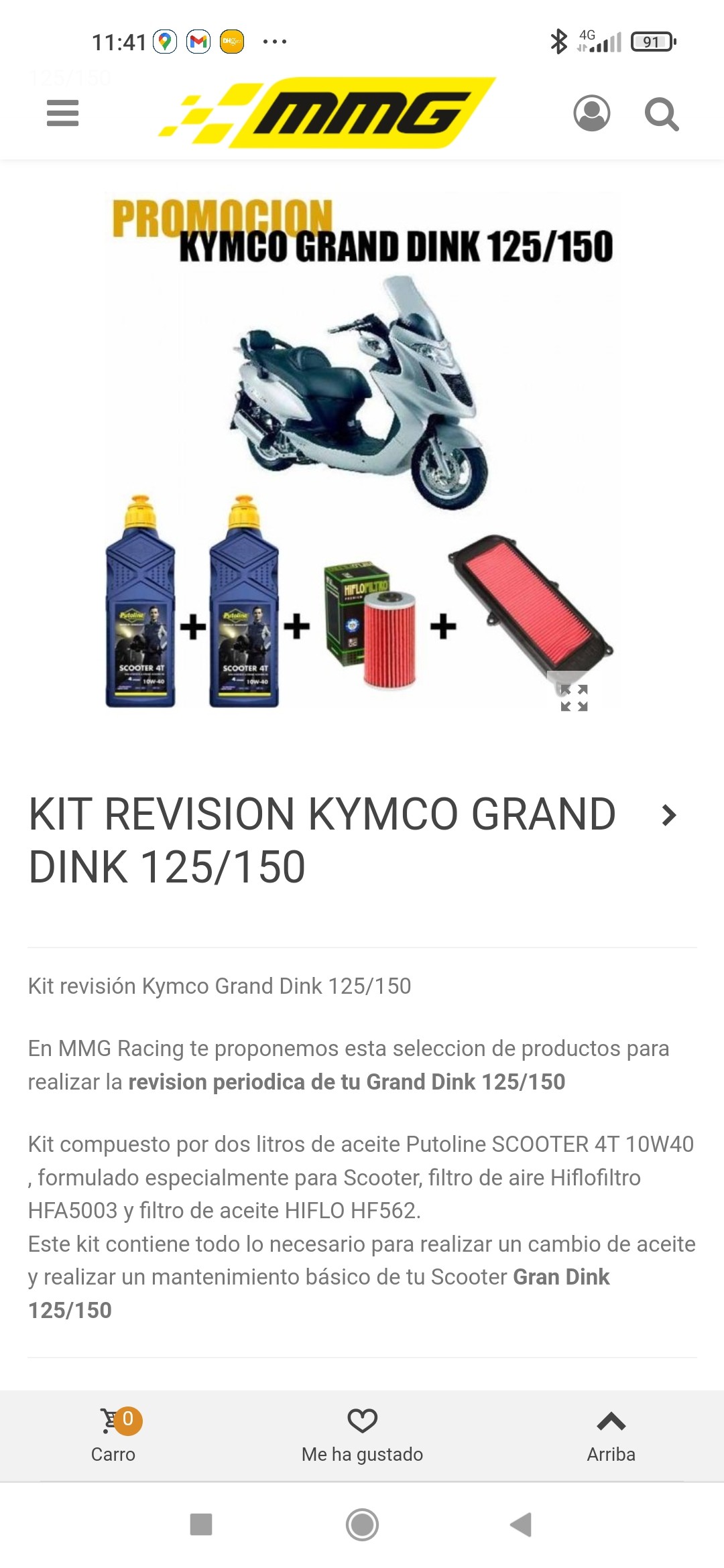

Buenos días,voy a cambiar el aceite yo mismo por primera vez y he visto esta pack que lo incluye todo, pero no he oído nunca este aceite y no sé si es buena y si es compatible con mi moto Gran Dink euro 2...podéis aconsejarme ? O debería comprar otra?
El mecánico que me la cambio en la revisión puso aceite Agip TEC API SJ 15W50 de base sintetica.
Muchas gracias por vuestras opiniones y ayuda

Buenas,
Sí que conozco la marca pero nunca la he utilizado. Siempre he utilizado aceites 100% sintéticos. Los filtros de Hoflofiltro los puedes utilizar con total confianza.

Muchas gracias, es que estoy perdido con el tema de que aceite le tengo que poner o en su defecto similares por lo de la viscosidad

Hola.
Ese aceite es bueno, pero es semisintético, en cuanto a la viscosidad, aunque los fabricantes aconsejan 10w40 en la mayoría de los modelos y es adecuado, yo te aconsejo el API SN 5w30  (sintético 100% ) lo encontrarás en muchas marcas.
El que te puso el mecánico es una buena marca, pero una mala elección (15w50), es un aceite muy espeso y de menos calidad que la actual ( es un SJ y ahora se fabrica un SN) el orden en el abecedario aumenta con la calidad API.
Saludos
