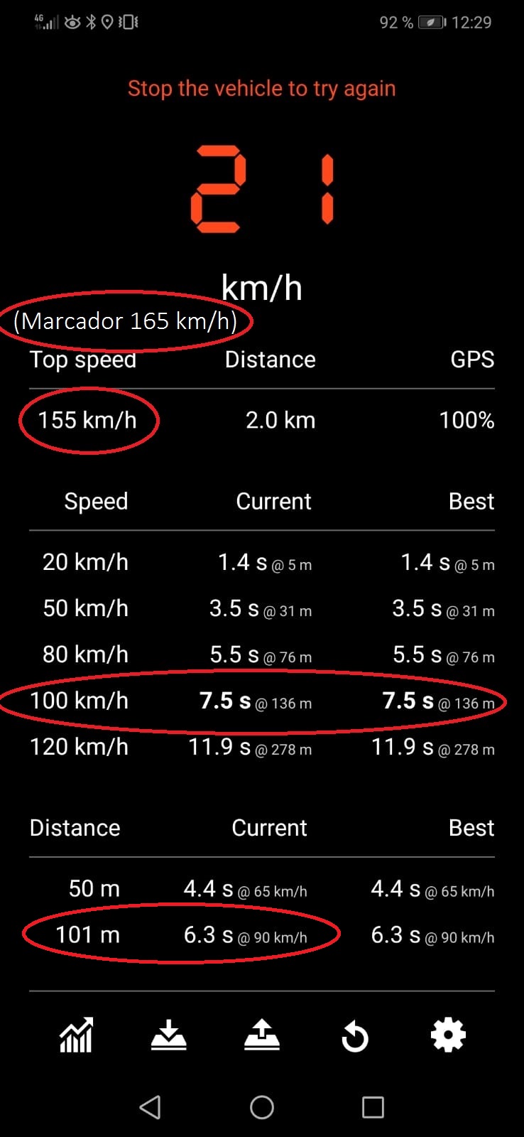

Tiritos Publicado 10 de Octubre del 2022 Compartir Publicado 10 de Octubre del 2022 hace 12 horas, Alex-Tgn dijo: Hola a tod@s. Ya se que se ha hablado mucho sobre el tema, pero me gustaría la opinión de alguien que tenga puestos los de 15gr. Hoy he medido la velocidad y a 6000 va a 125 aprox y a 5000 sobre 95. Como queda la velocidad punta y a 6000 rpm con los de 15gr?? Gracias a todos ✌️ Hola. No te puedo decir exactamente la velocidad que corresponde a 6000 rpm pero seguramente se quede parecido a como está o incluso suba a más vueltas, esa moto va muy bien con los Dr.Pulley de 16 gr, y con los Techpulley va a ir muy revolucionada. Yo le puse los Techpulley de 15 gr a un amigo pero haciendo una reforma en la polea del ventilador para darle más desarrollo y salida, te paso las prestaciones que quedaron: Enlace al comentario Compartir en otros sitios web More sharing options...
Alex-Tgn Publicado 10 de Octubre del 2022 Autor Compartir Publicado 10 de Octubre del 2022 hace 1 hora, Tiritos dijo: Hola. No te puedo decir exactamente la velocidad que corresponde a 6000 rpm pero seguramente se quede parecido a como está o incluso suba a más vueltas, esa moto va muy bien con los Dr.Pulley de 16 gr, y con los Techpulley va a ir muy revolucionada. Yo le puse los Techpulley de 15 gr a un amigo pero haciendo una reforma en la polea del ventilador para darle más desarrollo y salida, te paso las prestaciones que quedaron: Entonces entiendo, que sin esa modificación y con los techpulley de 25 se quedará por debajo de 165 de marcador, no??? Sobre 160 o menos.... A Tiritos le gusta esto Enlace al comentario Compartir en otros sitios web More sharing options...

Tiritos Publicado 12 de Octubre del 2022 Compartir Publicado 12 de Octubre del 2022 En 10/10/2022 a las 11:56, Alex-Tgn dijo: Entonces entiendo, que sin esa modificación y con los techpulley de 25 se quedará por debajo de 165 de marcador, no??? Sobre 160 o menos.... Sí pero lo importante no es la velocidad que coje, si no como la coje. Por ejemplo de 0 a 100 tarda un 25% menos de tiempo en llegar, en 6,3 segundos recorre 100 metros, y eso sin la modificación y los Pulley ni soñarlo. Es la sensación de otro motor más potente. Con los Techpulley de 15 g repito que también vas a conseguir una muy buena aceleración, pero es a base de que el motor vaya siempre más revolucionado y a lo mejor no te gusta en carretera. Yo de tí pondría los Dr. Pulley de 16 gr que son los que han dado mejor resultado según muchos compañeros de este foro. Buscalos en las páginas web porque ya no se fabrican y solo se hacen Techpulley https://calleja.es/rodillos/2063835-rodillos-dr-pulley-25x20-16gr-8434734127474.html Saludos Enlace al comentario Compartir en otros sitios web More sharing options...
