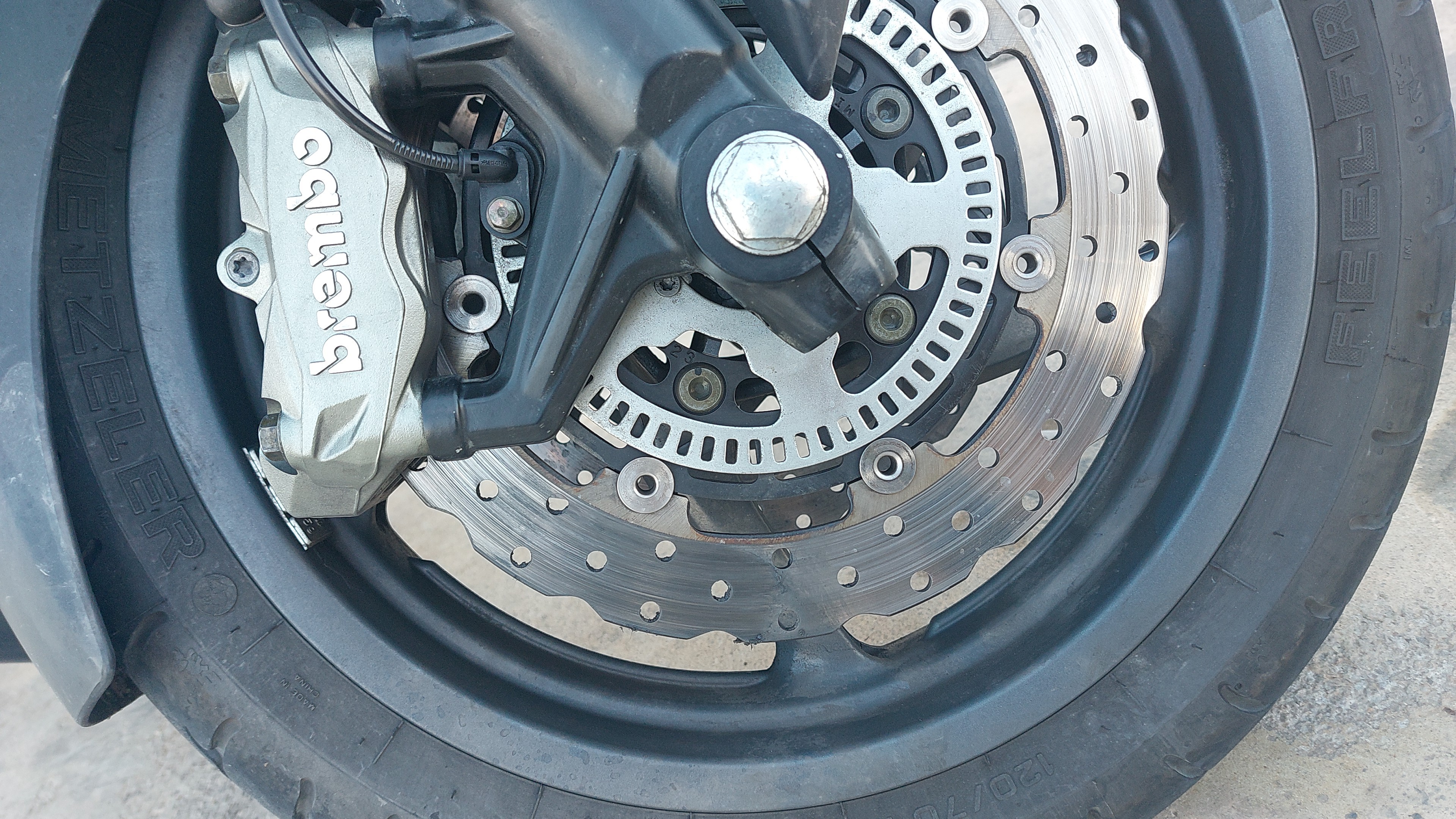

Bogdan Publicado 16 de Julio del 2022 Compartir Publicado 16 de Julio del 2022 (editado) Hola a todos, hace unas semanas me compré una ak550 2017 con 19k km, el otro dia, he salido a probarla, y ya me he cargado los discos delanteros, además también me he cargado la pinza delantera derecha, tiene una fuga por el pistón y no se si habrá kit de reparación para eso. Debido a esto, he decidido intentar solucionar el problema de raíz, y estoy buscando información sobre alguien que ha cambiado frenos, incluso horquillas más grandes. Estaría muy agradecido si alguien me pudiera referir algún hilo, o link, o consejo, donde pudiese encontrar algo de información. Gracias a todos! Editado 16 de Julio del 2022 por Bogdan Enlace al comentario Compartir en otros sitios web More sharing options...
Tiritos Publicado 16 de Julio del 2022 Compartir Publicado 16 de Julio del 2022 hace 8 horas, Bogdan dijo: Hola a todos, hace unas semanas me compré una ak550 2017 con 19k km, el otro dia, he salido a probarla, y ya me he cargado los discos delanteros, además también me he cargado la pinza delantera derecha, tiene una fuga por el pistón y no se si habrá kit de reparación para eso. Debido a esto, he decidido intentar solucionar el problema de raíz, y estoy buscando información sobre alguien que ha cambiado frenos, incluso horquillas más grandes. Estaría muy agradecido si alguien me pudiera referir algún hilo, o link, o consejo, donde pudiese encontrar algo de información. Gracias a todos! En el foro de la AK550 hay muchísima información de los problemas con los discos de freno, utiliza el buscador- Un saludo Enlace al comentario Compartir en otros sitios web More sharing options...
Rogers Publicado 17 de Julio del 2022 Compartir Publicado 17 de Julio del 2022 (editado) hace 15 horas, Bogdan dijo: Hola a todos, hace unas semanas me compré una ak550 2017 con 19k km, el otro dia, he salido a probarla, y ya me he cargado los discos delanteros, además también me he cargado la pinza delantera derecha, tiene una fuga por el pistón y no se si habrá kit de reparación para eso. Debido a esto, he decidido intentar solucionar el problema de raíz, y estoy buscando información sobre alguien que ha cambiado frenos, incluso horquillas más grandes. Estaría muy agradecido si alguien me pudiera referir algún hilo, o link, o consejo, donde pudiese encontrar algo de información. Gracias a todos! Has mirado el despiece de tu modelo?... Kymco (o en este caso Brembo) debería de suministrar los diversos elementos para la reparación del conjunto de la pinza. Un saludo Editado 17 de Julio del 2022 por Rogers Enlace al comentario Compartir en otros sitios web More sharing options...

Tiritos Publicado 17 de Julio del 2022 Compartir Publicado 17 de Julio del 2022 En 16/7/2022 a las 10:41, Bogdan dijo: Hola a todos, hace unas semanas me compré una ak550 2017 con 19k km, el otro dia, he salido a probarla, y ya me he cargado los discos delanteros, además también me he cargado la pinza delantera derecha, tiene una fuga por el pistón y no se si habrá kit de reparación para eso. Debido a esto, he decidido intentar solucionar el problema de raíz, y estoy buscando información sobre alguien que ha cambiado frenos, incluso horquillas más grandes. Estaría muy agradecido si alguien me pudiera referir algún hilo, o link, o consejo, donde pudiese encontrar algo de información. Gracias a todos! hace 14 horas, Rogers dijo: Has mirado el despiece de tu modelo?... Kymco (o en este caso Brembo) debería de suministrar los diversos elementos para la reparación del conjunto de la pinza. Un saludo Aquí tienes un hilo para entretenerte, se habla de los problemas de discos de freno además de fugas en el circuito. Hay más hilos y todos conducen al mismo sitio: Partidas de discos delanteros mal construidos seguramente por una empresa auxiliar suministradora de Kymco y reconocido por Kymco en el momento en que tanto en AK550 como en Xciting400 (llevan los mismos discos) los sustituyen en garantía hasta 3 veces sin coste para el cliente. Saludos Enlace al comentario Compartir en otros sitios web More sharing options...
