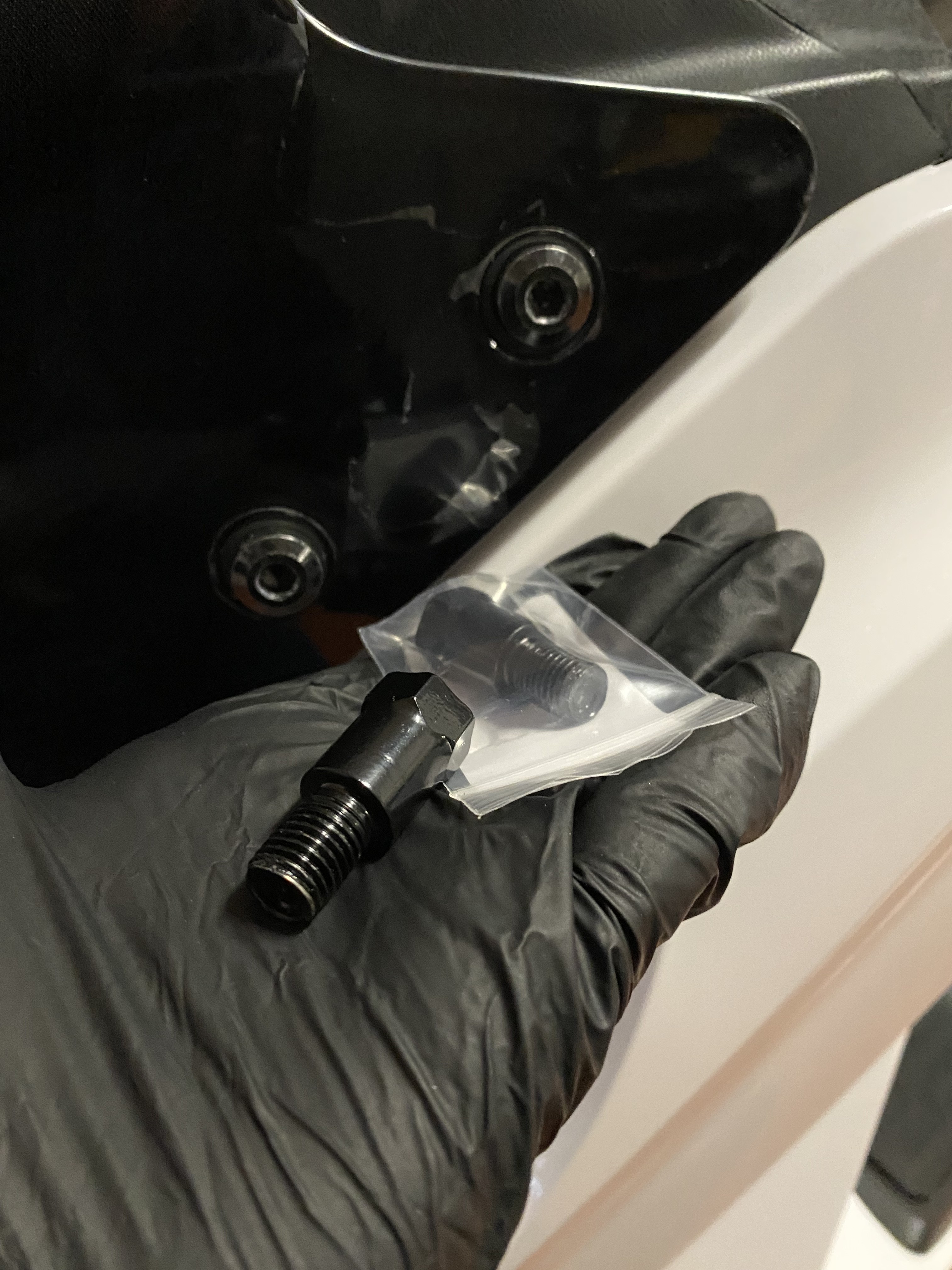

hace 21 horas, WhiteDink dijo:
Buenas tardes foreros! Me ocurre lo siguiente compré estos tornillos para poner alante los espejos y resulta que no entran bien, seleccioné los que un compañero mas arriba indicó.
un saludo
Buenas,
Yo tengo puestos estos tornillos para alargar los espejos de mi Super Dink E3 (que son los mismos que los de la Grand Dink) y así no ver mis brazos en los espejos. Estos tornillos no son para poner los espejos en la cúpula.
Yo también tengo los espejos instalados en la cúpula, pero para instalarlos en la cúpula necesitas este adaptador
https://es.aliexpress.com/item/1005002215169931.html?aff_fcid=bd687b7f163147e39fa0569080c9ee52-1678376325808-00575-_dVKYoI1&aff_fsk=_dVKYoI1&aff_platform=link-c-tool&sk=_dVKYoI1&aff_trace_key=bd687b7f163147e39fa0569080c9ee52-1678376325808-00575-_dVKYoI1&terminal_id=e61f836ecdae4b64bebfc99060befec6&afSmartRedirect=y
Saludos,
hace 1 hora, lord486 dijo:
Buenas,
Saludos,
ah vale entiendo claro entonces lo que necesito es el adaptador, muchas gracias compañero
