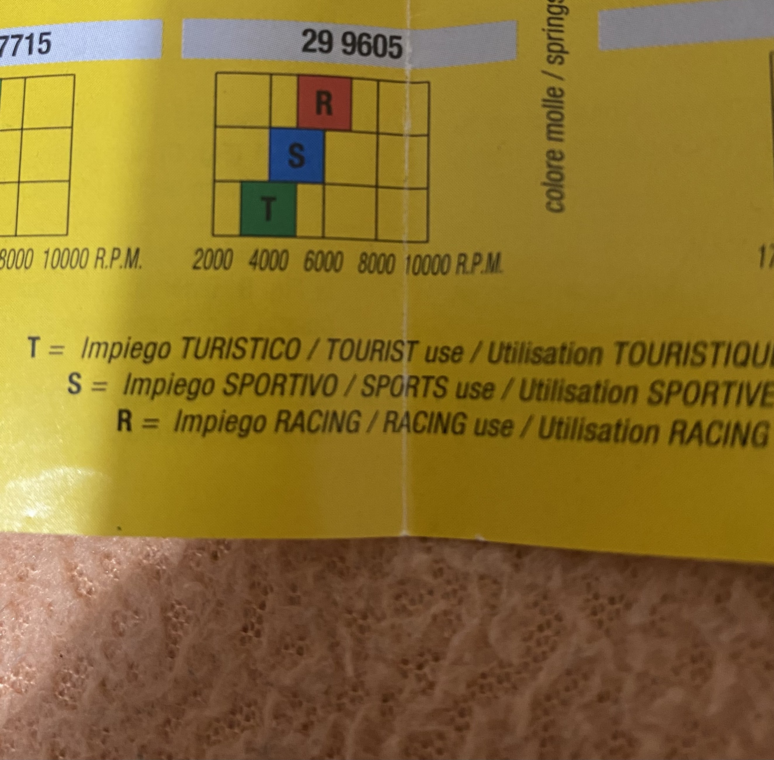

Salvisoto Publicado 10 de Mayo del 2022 Compartir Publicado 10 de Mayo del 2022 Buenas noches grupos, una ayuda porque no llego a entender bien la grafica, segun la grafica que color de muelles debo montarle a mi agility oara que tenga algo mas de salida? Se que no va a ser un cambio brutal pero para que tenga mas alegria? Enlace al comentario Compartir en otros sitios web More sharing options...
lord486 Publicado 11 de Mayo del 2022 Compartir Publicado 11 de Mayo del 2022 hace 9 horas, Salvisoto dijo: Buenas noches grupos, una ayuda porque no llego a entender bien la grafica, segun la grafica que color de muelles debo montarle a mi agility oara que tenga algo mas de salida? Se que no va a ser un cambio brutal pero para que tenga mas alegria? Buenas, Cada muelle, por su diferente dureza hace que embrague a diferente número de revoluciones. Cuanto más duro sea el muelle, embragará a mayor número de revoluciones. Según el gráfico que adjuntas, los más blandos embragan a 3.000r.p.m. y son los más adecuados para una conducción turística, similares a los de serie. Los intermedios embragan a 4.000r.p.m. y son los más adecuados para una conducción deportiva y creo que son los que más se adapta a lo que andas buscando. Por último, los más duros embragan a 5.000r.p.m. y son los más adecuados para conducción muy deportiva y competición. No te los recomiendo porque el embrague será demasiado brusco para conducir en ciudad. Saludos, A Tiritos y abhang les gusta esto Enlace al comentario Compartir en otros sitios web More sharing options...
Salvisoto Publicado 11 de Mayo del 2022 Autor Compartir Publicado 11 de Mayo del 2022 hace 3 horas, lord486 dijo: Buenas, Cada muelle, por su diferente dureza hace que embrague a diferente número de revoluciones. Cuanto más duro sea el muelle, embragará a mayor número de revoluciones. Según el gráfico que adjuntas, los más blandos embragan a 3.000r.p.m. y son los más adecuados para una conducción turística, similares a los de serie. Los intermedios embragan a 4.000r.p.m. y son los más adecuados para una conducción deportiva y creo que son los que más se adapta a lo que andas buscando. Por último, los más duros embragan a 5.000r.p.m. y son los más adecuados para conducción muy deportiva y competición. No te los recomiendo porque el embrague será demasiado brusco para conducir en ciudad. Saludos, Mi motivo es que donde vivo hay bastantes cuestas y hay veces que salir me cuesta entonces busco eso, si pongo los que embragan a 5000rpm puede llegar a hacerle daño al embrague? Enlace al comentario Compartir en otros sitios web More sharing options...
lord486 Publicado 11 de Mayo del 2022 Compartir Publicado 11 de Mayo del 2022 hace 2 horas, Salvisoto dijo: Mi motivo es que donde vivo hay bastantes cuestas y hay veces que salir me cuesta entonces busco eso, si pongo los que embragan a 5000rpm puede llegar a hacerle daño al embrague? Buenas, No le van a provocar ningún daño al embrague, quizás un desgaste algo mayor a las zapatas. El problema es que es más difícil conducir en ciudad porque cuando embrague la moto irá relativamente rápido para moverte entre los coches. Saludos, Enlace al comentario Compartir en otros sitios web More sharing options...
Salvisoto Publicado 11 de Mayo del 2022 Autor Compartir Publicado 11 de Mayo del 2022 hace 58 minutos, lord486 dijo: Buenas, No le van a provocar ningún daño al embrague, quizás un desgaste algo mayor a las zapatas. El problema es que es más difícil conducir en ciudad porque cuando embrague la moto irá relativamente rápido para moverte entre los coches. Saludos, Muchas gracias, lo q hare es probarlo que va a ser lo mejor A lord486 le gusta esto Enlace al comentario Compartir en otros sitios web More sharing options...
