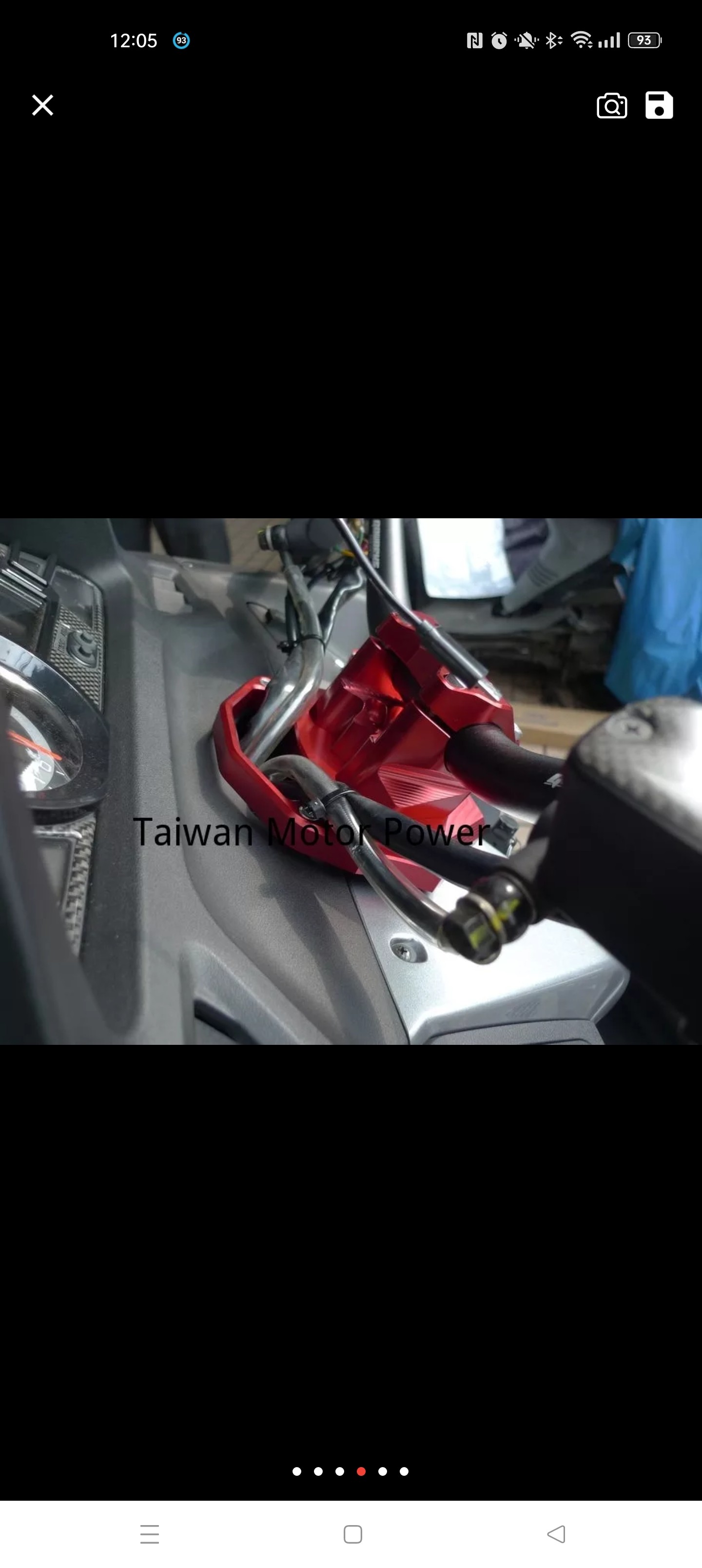

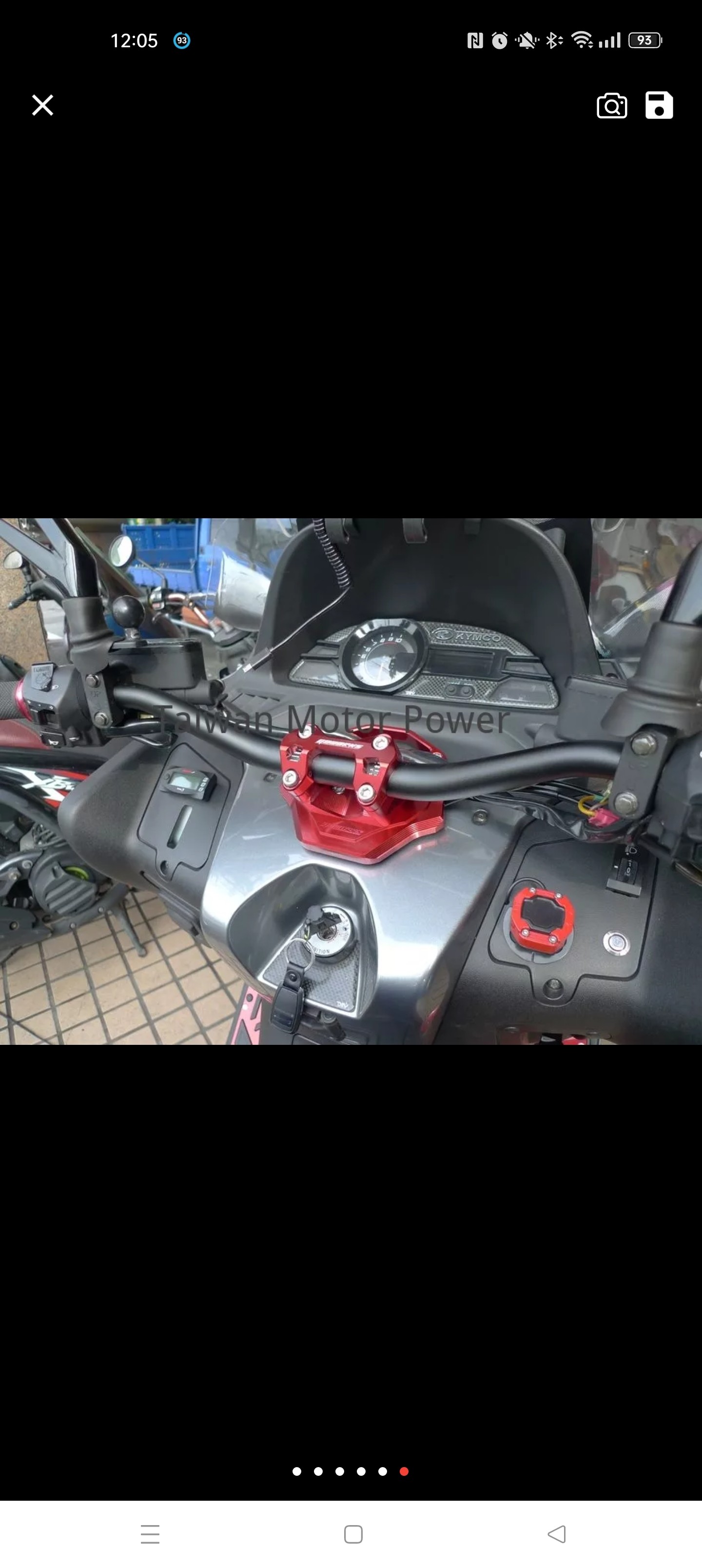

kikin_cbr Publicado 6 de Abril del 2022 Compartir Publicado 6 de Abril del 2022 Muy buenos días a tod@s, me gustaría preguntar si alguien ha cambiado alguna vez el manillar de la kymco, quitando el de fábrica y cambiándolo por otro como el que muestro en las fotos, si alguien ha cambiado o ha encontrado algo, podría dejar comentario, y si alguien lo ha cambiado, me gustaría saber si luego ponen pegas en la ITV , muchas gracias Enlace al comentario Compartir en otros sitios web More sharing options...
