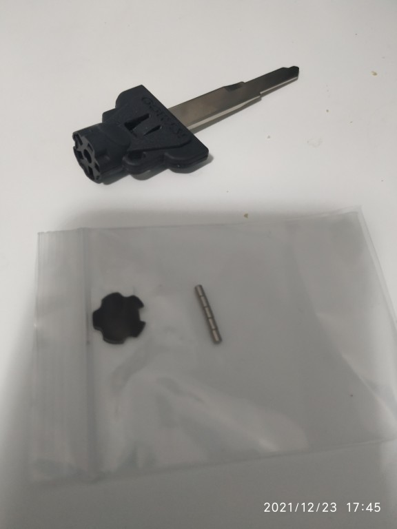

JD400 Publicado 23 de Diciembre del 2021 Compartir Publicado 23 de Diciembre del 2021 Hola, Hace mucho tiempo perdi una de las llaves originales que viene con el siitema para abrir la chapita de seguridad en la cerradura. Pude hacer una copia en una cerrajeria, pero sin el sistema comentado con el consecuente riesgo de perder la otra llave y quedarse con la cerradura tapada. Por eso intenté en varias ocasiones contactar con kymco para solicitar el repuesto tal y como lo ofrece en manual de despiece de Kymco acompañando el Serial de Moto, o los numeros de la chapita (que los tengo) pero la unica vez que me respondieron fue que no se suministraban ya y si acaso se conseguia sería a un precio absurdo. La otra opcion era cambiar TODO el kit de cerraduras. Sin comentarios!!!!! Dando y dando, hasta que consegui en Aliexpress lo que veran en el adjunto. , ahora veré como configuro los imanes para que funcione, pero aunque en la Web ofrecen "instrucciones", el chino me dijo "nada de nada"!!! Ya les comentaré . Enlace al comentario Compartir en otros sitios web More sharing options...

JD400 Publicado 16 de Enero del 2022 Autor Compartir Publicado 16 de Enero del 2022 Pues si!!!!!! 🤩 lo conseguí. Todo funcionando. Ya no hay que caer en la trampa de Kymco que dice te suministra la parte de la llave para desbloquear la chapita con el serial o la clave, o la chapita etc con su correspondiente combinación y luego te dice que no. Si has perdido una (como es mi caso) y tienes aun la original no tienes porque dejarte unos buenos dineros en cambiar las cerraduras, o eliminar la chapita. (cosa tediosa y dificil) Les resumo el Tutorial. 1) a la LLave ORiGINAL, se le despega el papelito que trae en la cabeza. 2) Ahí veran cuatro imancitos colocados ACOSTADOS en 4 de los cinco huecos. 3) Hacen lo mismo con la llave CHINORRIS a preparar y ahi veran todos vacios. Vienen 5 imancitos en un sobre. 4) con otro iman pequeño lo van presentando de lado a la llave y detectando que hace cada imancito cuando le acercas el iman. Puede atraer o repeler. Tomas nota de esa situacion (atraccion o repulsion) haces lo mismo para identificar la accion en cada extremo de los imanes en la llave original uno por uno, viendo cual lado atrae y cual repele y con esa premisa lo colocas en el hueco con la misma ubicación en la nueva llave y manteniendo el mismo orden. 5) Colocas los demas considerando este ultimo punto 4 . Verificas nuevamente con el iman que haya quedado bien, tapas con el plastiquito que tiene y ya!.😃 nota: Si han visto algo por internet, son casos en los que el iman va recto en los orificios pero en la Xciting van acostados. Claro, ahora sacas el espadin y cualquier cerrajero te copia la nueva (o sin sacarlo en la misma llave). Espero haberme sabido explicar si no , doy permiso total para los que tienen ese envidable don de Labia y me corrige y mejora lo aqui dicho. Un saludo, JD400 Enlace al comentario Compartir en otros sitios web More sharing options...

Hans Topo Publicado 28 de Agosto del 2023 Compartir Publicado 28 de Agosto del 2023 En 23/12/2021 a las 18:17, JD400 dijo: Hola, Hace mucho tiempo perdi una de las llaves originales que viene con el siitema para abrir la chapita de seguridad en la cerradura. Pude hacer una copia en una cerrajeria, pero sin el sistema comentado con el consecuente riesgo de perder la otra llave y quedarse con la cerradura tapada. Por eso intenté en varias ocasiones contactar con kymco para solicitar el repuesto tal y como lo ofrece en manual de despiece de Kymco acompañando el Serial de Moto, o los numeros de la chapita (que los tengo) pero la unica vez que me respondieron fue que no se suministraban ya y si acaso se conseguia sería a un precio absurdo. La otra opcion era cambiar TODO el kit de cerraduras. Sin comentarios!!!!! Dando y dando, hasta que consegui en Aliexpress lo que veran en el adjunto. , ahora veré como configuro los imanes para que funcione, pero aunque en la Web ofrecen "instrucciones", el chino me dijo "nada de nada"!!! Ya les comentaré . Mil gracias por la información. Por despistado me veo en el mismo problema, a ver si soy capaz de seguir tu tutorial. Ya he comprado la llave del enlace que aportas. Mi moto es una superdink 350 pero creo que también me vale. La única duda que tengo es como quitas la tapita de los imanes, miro la mía y no veo por donde meter algo para abrirla. Si tienes algún consejo para eso te lo agradezco. Un saludo. Enlace al comentario Compartir en otros sitios web More sharing options...
JD400 Publicado 29 de Agosto del 2023 Autor Compartir Publicado 29 de Agosto del 2023 Hola, En la mia, desprendiendo con algo la tapita sin romperla para luego "pegarla"... Enlace al comentario Compartir en otros sitios web More sharing options...
