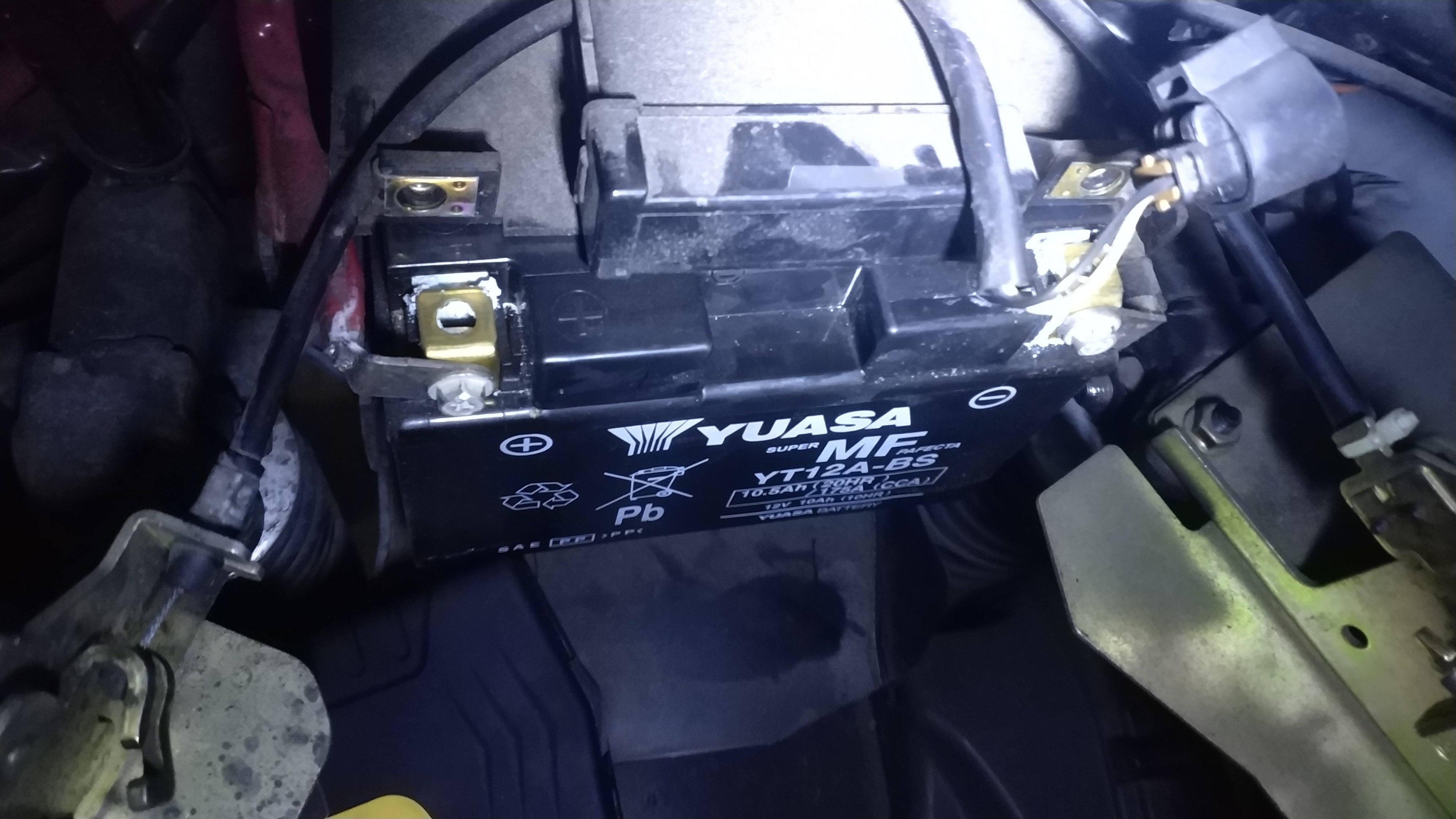

quickie Publicado 17 de Agosto del 2021 Autor Compartir Publicado 17 de Agosto del 2021 Finalmente pude abrir el otro cierre. Tras pasar varias horas revisando el sistema de apertura pude ver una solución limpia que me permitió escuchar el dichoso "clack". Bien, ahora que pude llegar a la batería me la encontré sulfatada. Es una Yuasa YT12A-BS, así que apelo a vuestra experiencia para un buen recambio (eso si, tengo claro que si no la voy a usar durante un tiempo pondré algun sistema de desconexión). Enlace al comentario Compartir en otros sitios web More sharing options...
Mito Publicado 17 de Agosto del 2021 Compartir Publicado 17 de Agosto del 2021 A mi la Yuasa YT12A-BS en la Kymco Movie me duró 5 años, no es lo normal pero me duró bastante. De hecho la Daelim lleva una igual y sin problemas. El problema de nuestras motos es que como no la uses a diario, la batería se ve enseguida. Pero quizá tengas algún corto o consumo extra de corriente, saludos Enlace al comentario Compartir en otros sitios web More sharing options...
quickie Publicado 17 de Agosto del 2021 Autor Compartir Publicado 17 de Agosto del 2021 En mi caso esta Yuasa ha durado unos 4 años, aun así me gustaría probar con otras marcas. Edit: Al final he optado por una Intact YTX12A-BS. Veremos a ver que tal sale. Por lo que he podido leer la gente que la ha comprado está satisfecha y tiene una buena relación prestaciones/precio. Enlace al comentario Compartir en otros sitios web More sharing options...
