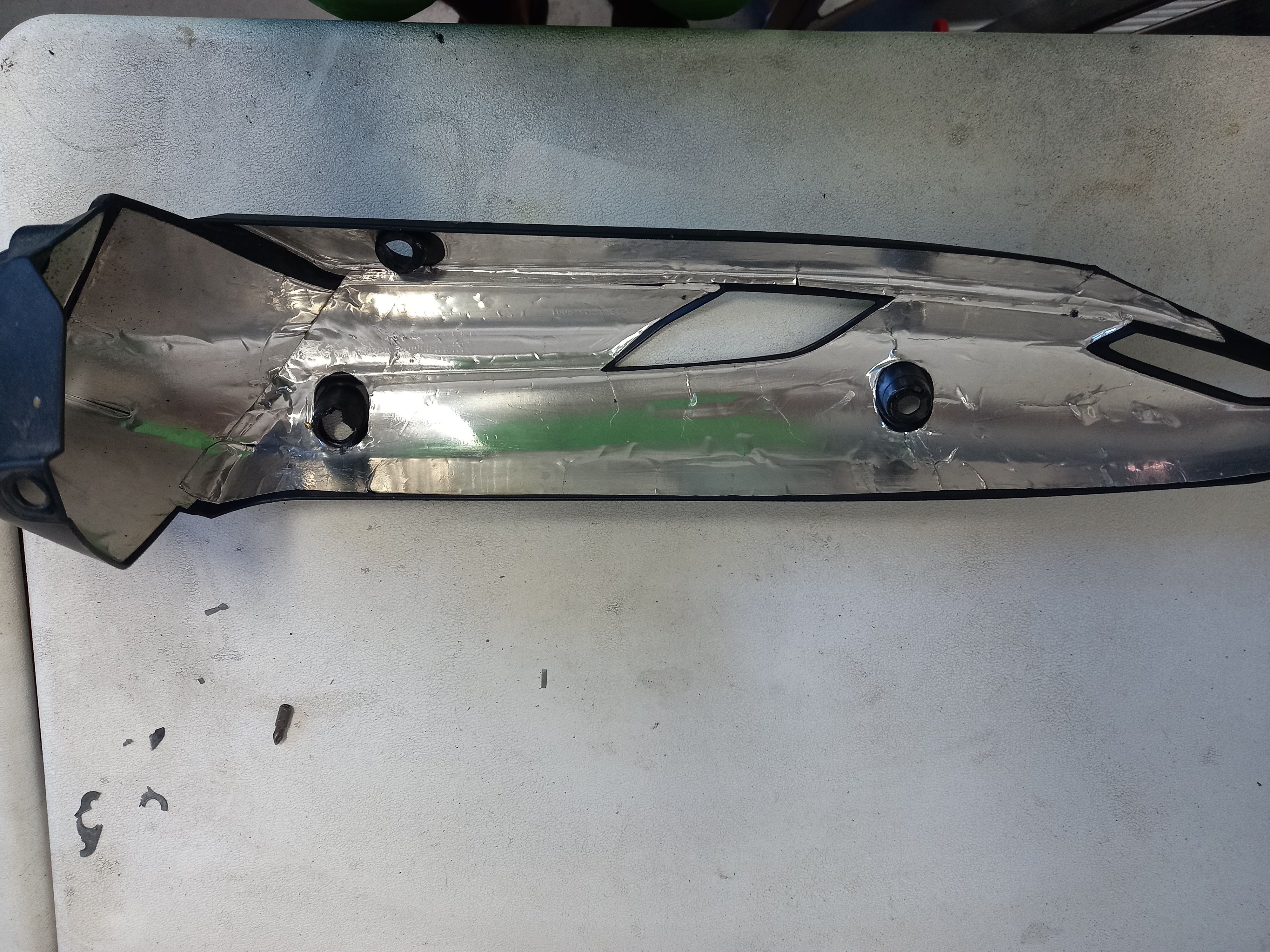

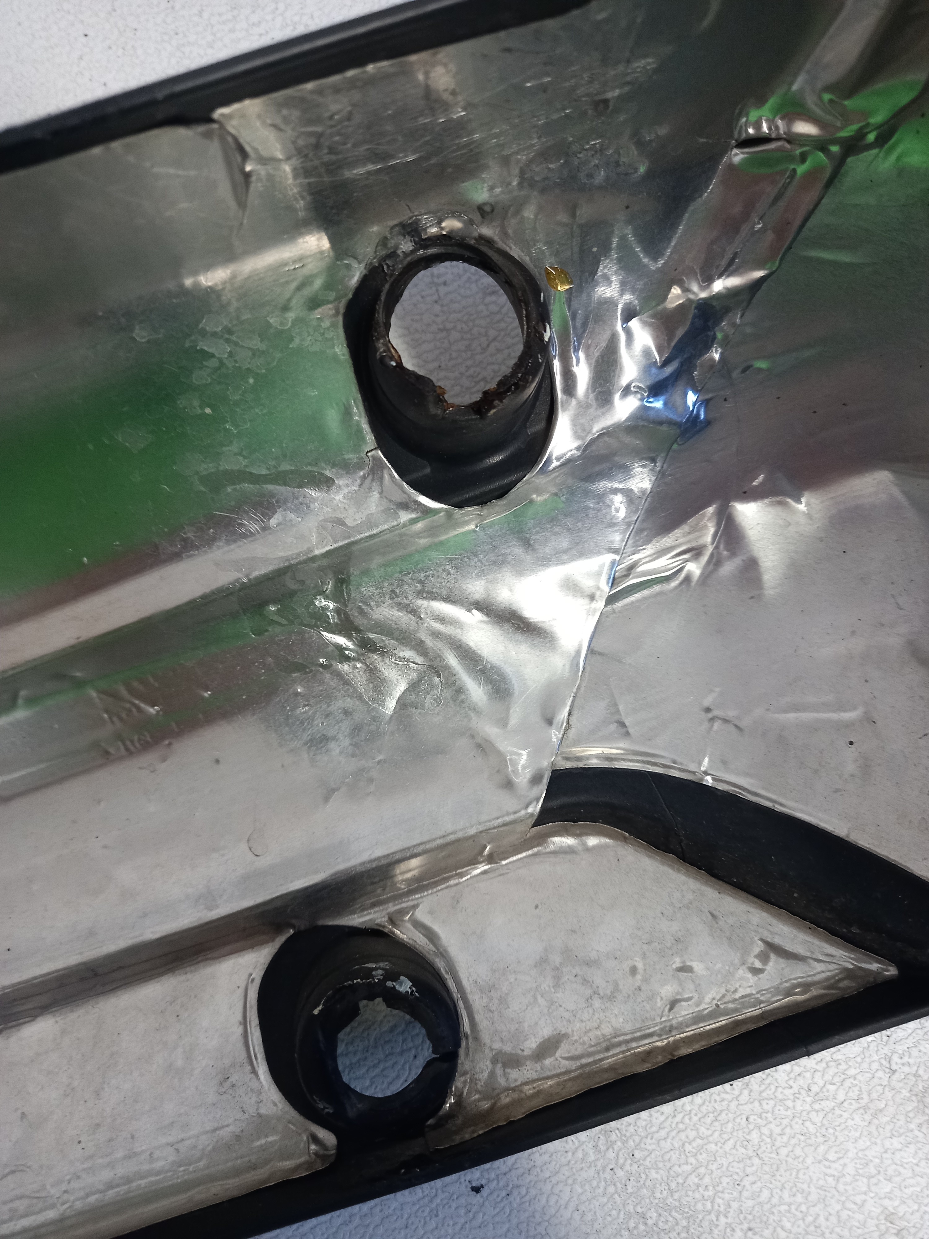

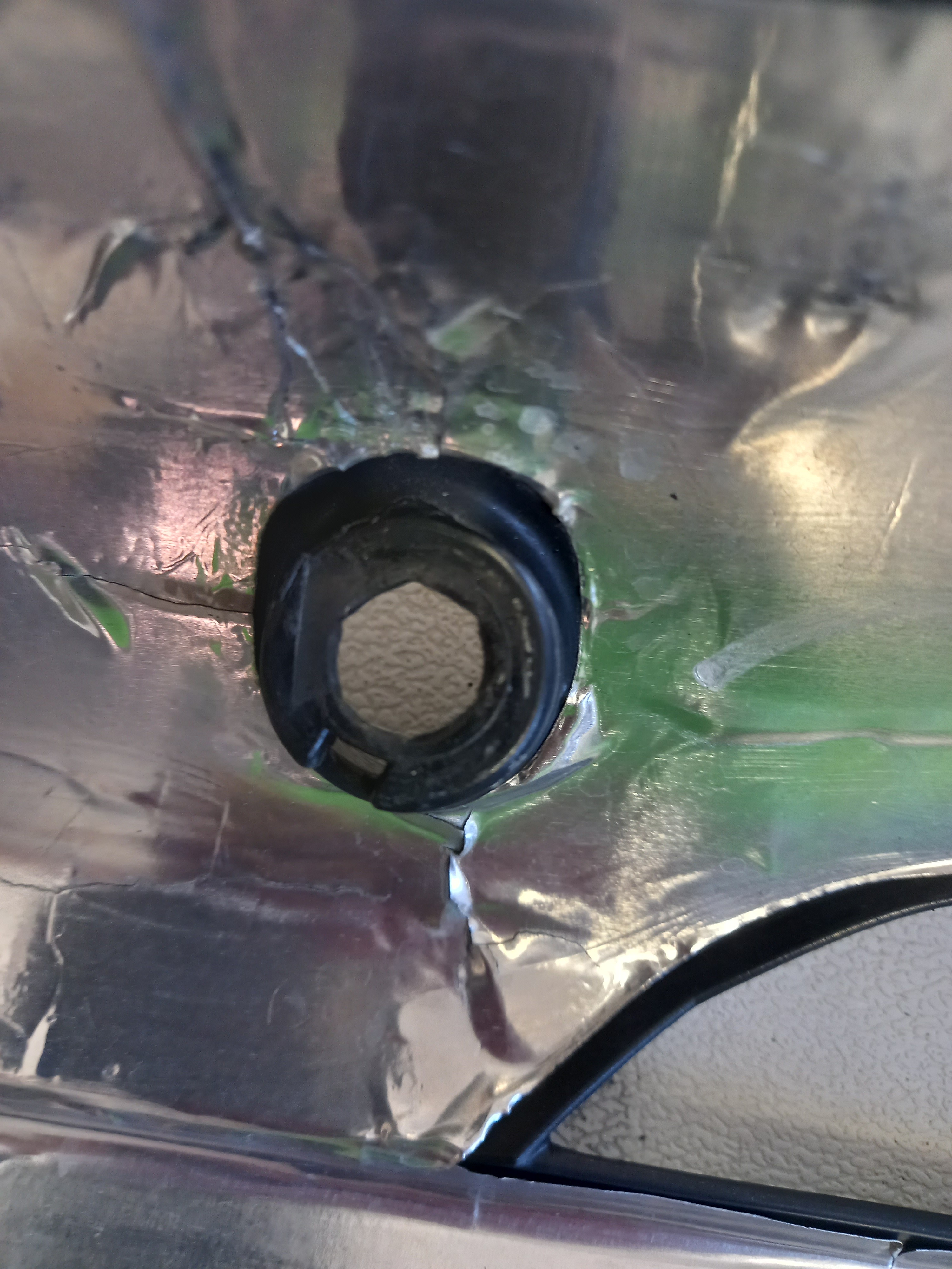

Hola buenas quisiera preguntar si alguien le a sucedido lo mismo que ami partido los agujeros donde van los tornillos del embellecedor del scape de la moto ya que no tengo la manera de ponerlo os pongo unas fotos para que lo veáis gracias
Si te fijas se ha derretido el material por la temperatura del escape, ese aluminio que lleva es para que el calor no llegue al plástico, pero.. donde van los tornillos lleva unas arandelas especiales y si está mal montado o no las lleva, se rompen los agujeros.
Como es bastante caro el embellecedor, te recomiendo que pongas unos tacos separadores hechos cortando trozos de un tubo o placa de baquelita o cualquier otro material que no transmita el calor y que pongas unas arandelas más grandes que no se cuele el tornillo por el agujero del embellecedor.
