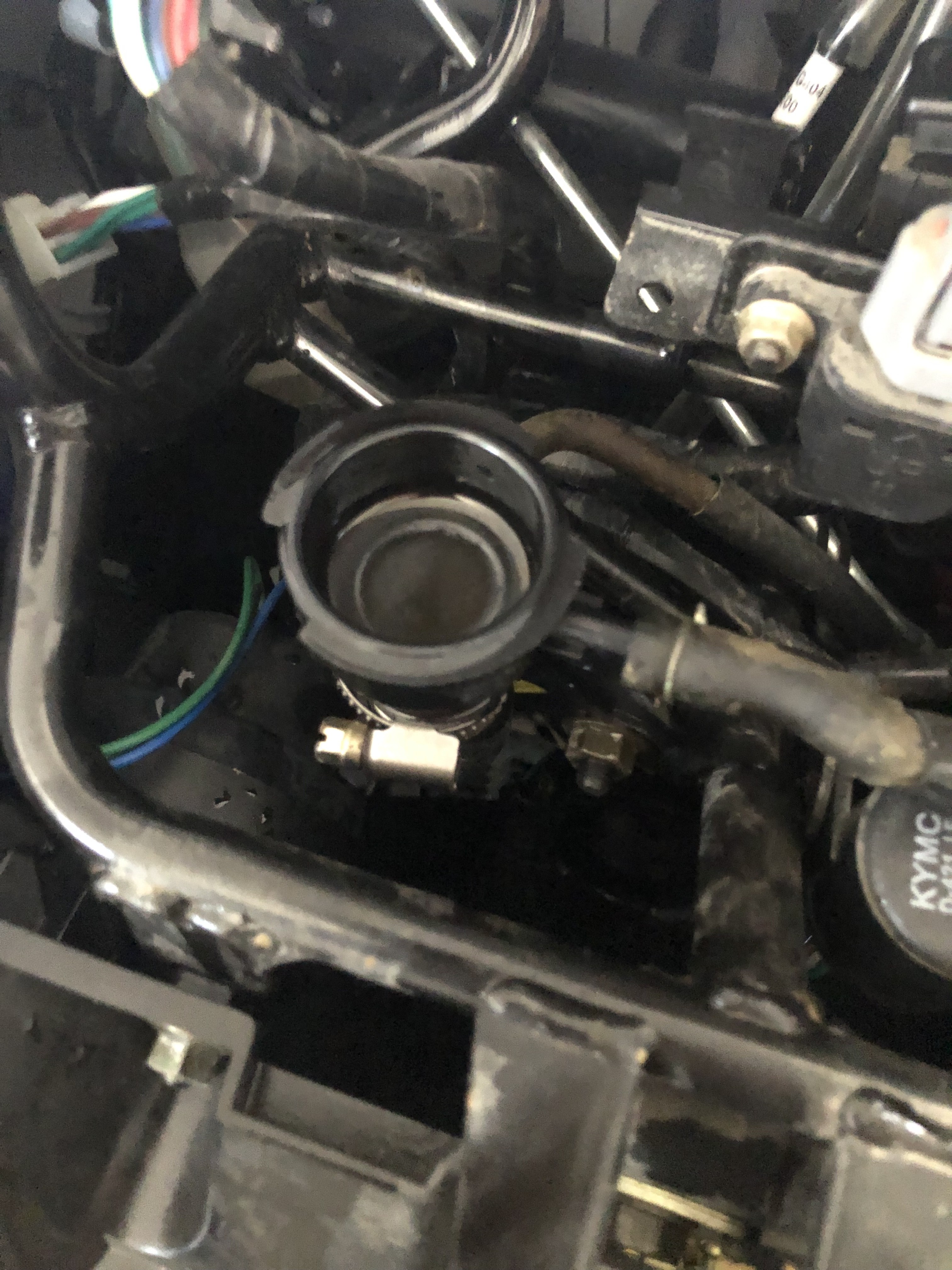

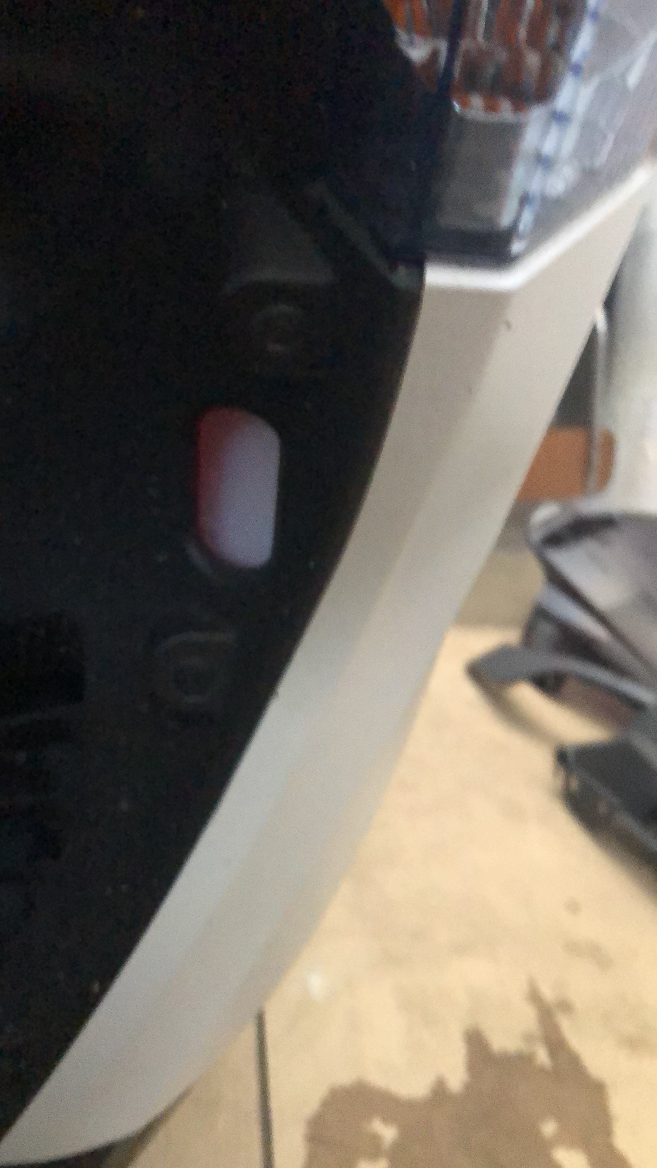

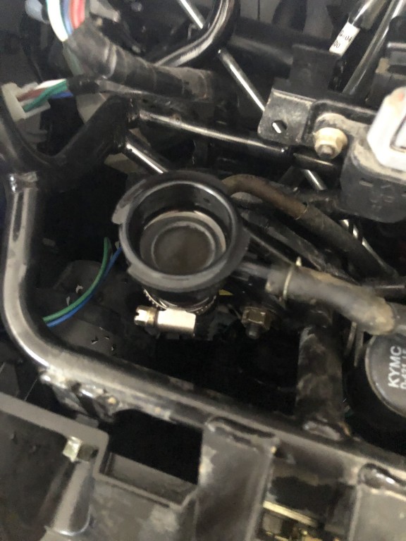

Adriribra11 Publicado 10 de Junio del 2021 Autor Compartir Publicado 10 de Junio del 2021 (editado) hace 50 minutos, Tiritos dijo: Así es, después de vaciar el circuito por el tornillo que hay en la tapa de la bomba de agua abriendo el tapón del radiador. Un saludo Muchas gracias. Me animé gracias a tu ayuda y he terminado vaciando circuito limpiando con agua destilada al completo y poniendole organico 50% pero rojo ya que es el que tenia el chico de mi tienda de recambios. dejo unas fotos para que me digan (si no es molestia) si los niveles son correctos. El vasor expansor aunque no se aprecie esta algo mas alto del max. otra cosa que he visto es que el vaso expansor no tiene comunicacion directa con radiador o con la bomba, tenia lleno al max de agua destilada el vaso expansor y no caia una sola gota por la bomba (ya estaba vacia tanto bomba como por el radiador con una goma y una jeringa.) por que puede ser esto? esto ultimo me preocupa vaya que al ser la primera vez que lo cambio lo haya dejado bajo el nivel o algo y me cargue la moto???. Entiendo que deberian de tener comunicacion para evitar esto y que se refleje el nivel de anticongelante en el vaso. Corrigeme si estoy equivocado muchisimas gracias por todo Editado 10 de Junio del 2021 por Adriribra11 Enlace al comentario Compartir en otros sitios web More sharing options...
Tiritos Publicado 10 de Junio del 2021 Compartir Publicado 10 de Junio del 2021 hace 3 minutos, Adriribra11 dijo: Muchas gracias. Me animé gracias a tu ayuda y he terminado vaciando circuito limpiando con agua destilada al completo y poniendole organico 50% pero rojo ya que es el que tenia el chico de mi tienda de recambios. dejo unas fotos para que me digan (si no es molestia) si los niveles son correctos. El vasor expansor aunque no se aprecie esta algo mas alto del max. otra cosa que he visto es que el vaso expansor no tiene comunicacion directa con radiador o con la bomba, tenia lleno al max de agua destilada el vaso expansor y no caia una sola gota por la bomba (ya estaba vacia tanto bomba como por el radiador con una goma y una jeringa.) por que puede ser esto? muchisimas gracias por todo Lo he explicado muchas veces, pero no importa, te digo: Tienes que purgar el circuito teniendo el motor en marcha, el tapón del radiador desmontado y lleno hasta la boca, esperar a que la temperatura motor sea la correcta e ir rellenando por la boca del radiador, acelerar un poco hasta ver qué hay turbulencias en el líquido del radiador y que no salgan burbujas, cerrar el tapón del radiador, y nivelar el vaso de expansión. En las motos el vaso de expansión no va a presión como en los coches, por tanto, sirve para cuando se genera demasiada presión en el circuito porque la temperatura sube,vsr abre la válvula de presión/vacío del tapón del radiador, y el líquido sobrante se pasa al vaso de expansión, volviendo al radiador cuando se enfría el líquido y se produce un vacío que abre de nuevo el tapón del radiador y se recupera el líquido que expulsó. Merece la pena purgar el circuito y así no tener problemas de refrigeración. Un saludo Enlace al comentario Compartir en otros sitios web More sharing options...
Adriribra11 Publicado 10 de Junio del 2021 Autor Compartir Publicado 10 de Junio del 2021 hace 26 minutos, Tiritos dijo: Lo he explicado muchas veces, pero no importa, te digo: Tienes que purgar el circuito teniendo el motor en marcha, el tapón del radiador desmontado y lleno hasta la boca, esperar a que la temperatura motor sea la correcta e ir rellenando por la boca del radiador, acelerar un poco hasta ver qué hay turbulencias en el líquido del radiador y que no salgan burbujas, cerrar el tapón del radiador, y nivelar el vaso de expansión. En las motos el vaso de expansión no va a presión como en los coches, por tanto, sirve para cuando se genera demasiada presión en el circuito porque la temperatura sube,vsr abre la válvula de presión/vacío del tapón del radiador, y el líquido sobrante se pasa al vaso de expansión, volviendo al radiador cuando se enfría el líquido y se produce un vacío que abre de nuevo el tapón del radiador y se recupera el líquido que expulsó. Merece la pena purgar el circuito y así no tener problemas de refrigeración. Un saludo Muchas gracias no lo habia visto antes si lo se no molesto???, si desp de la foto lo llene hasta la boca y pulgue el circuito (menos mal???, si no tocaba volver a desmontar todo lo que voy a hacer es sacar algo de liquido al vaso expansor porque lo he dejado por encima del max vaya que me reviente o algo al meterle el circuito el liquido sobrante. Lo dejare algo mas de medio y listo. graciasss!!!! A Tiritos le gusta esto Enlace al comentario Compartir en otros sitios web More sharing options...
