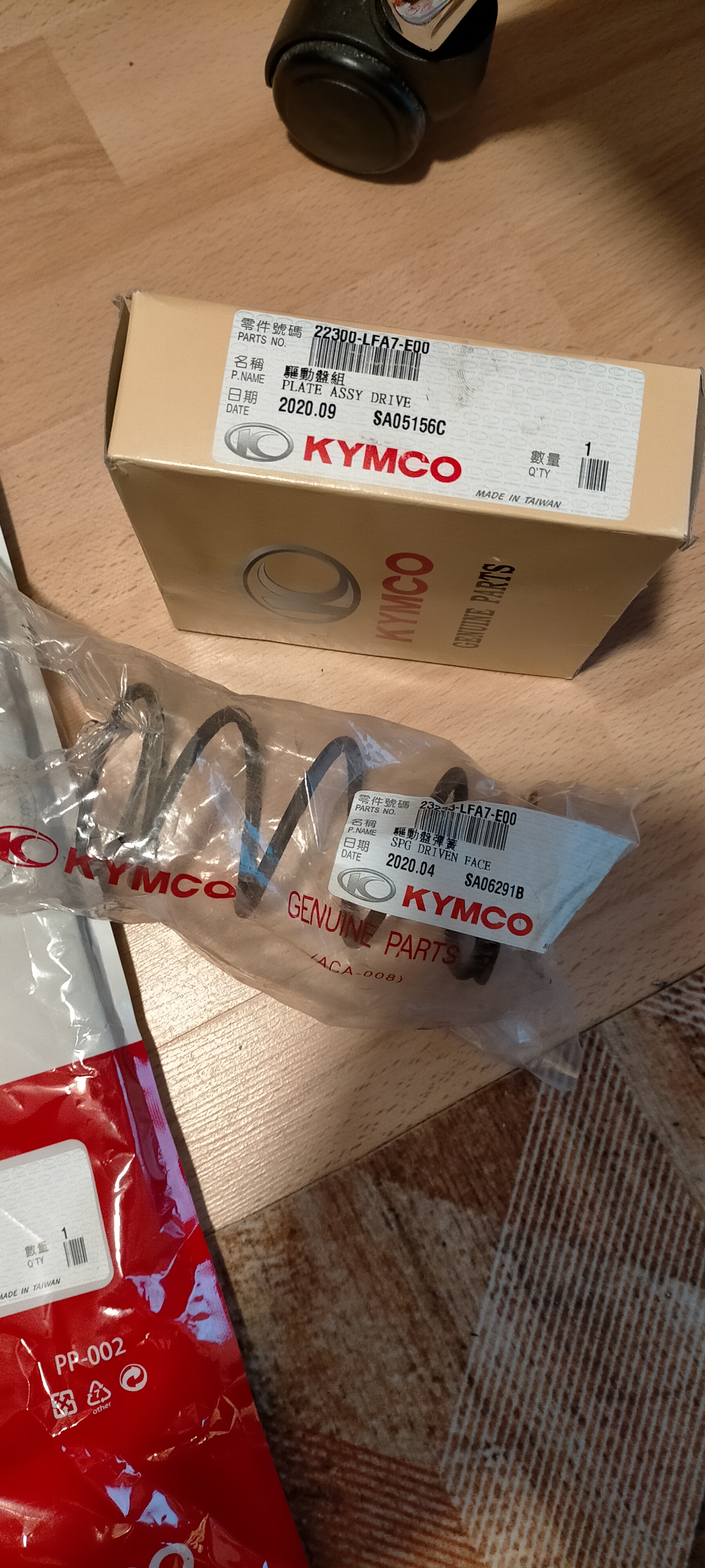

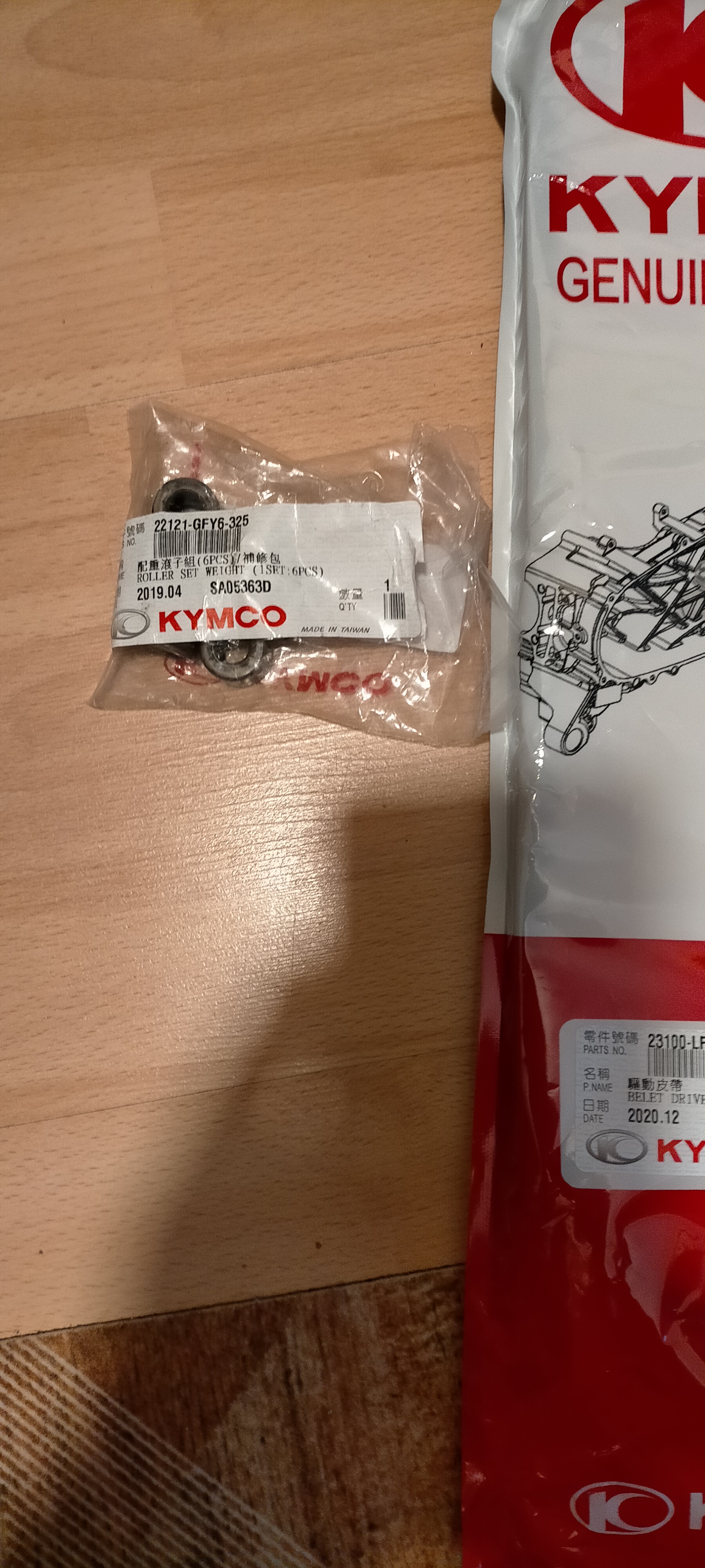

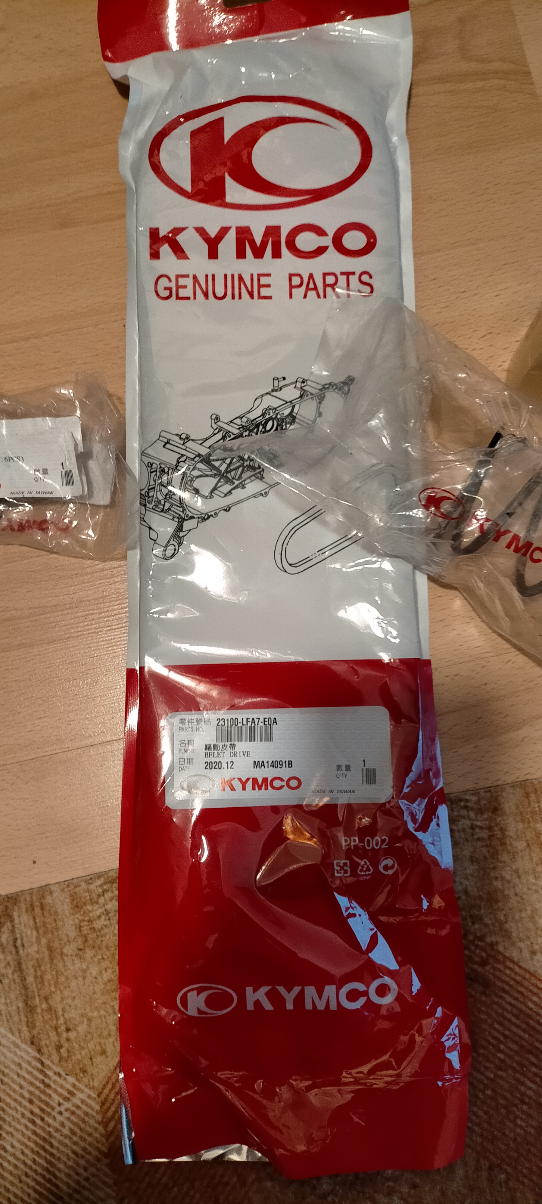

globo_tattoo Publicado 21 de Abril del 2021 Autor Compartir Publicado 21 de Abril del 2021 Ok pido disculpas por no haber presentado a mi burrita, efectivamente es de segunda mano, del año 2010 con 42000 Km. En relacion al taller solo le hice cambios de bujía , aceite, filtros y me graduaron taque por un sonido a lata. todos cambio para bien y me dijo que necesitaba nueva batería. Ahora por que yo quería, le cambie por mis manos pues el taller me llevaba un pastizal, el embrague, el muelle, los rodillos y la correa Enlace al comentario Compartir en otros sitios web More sharing options...

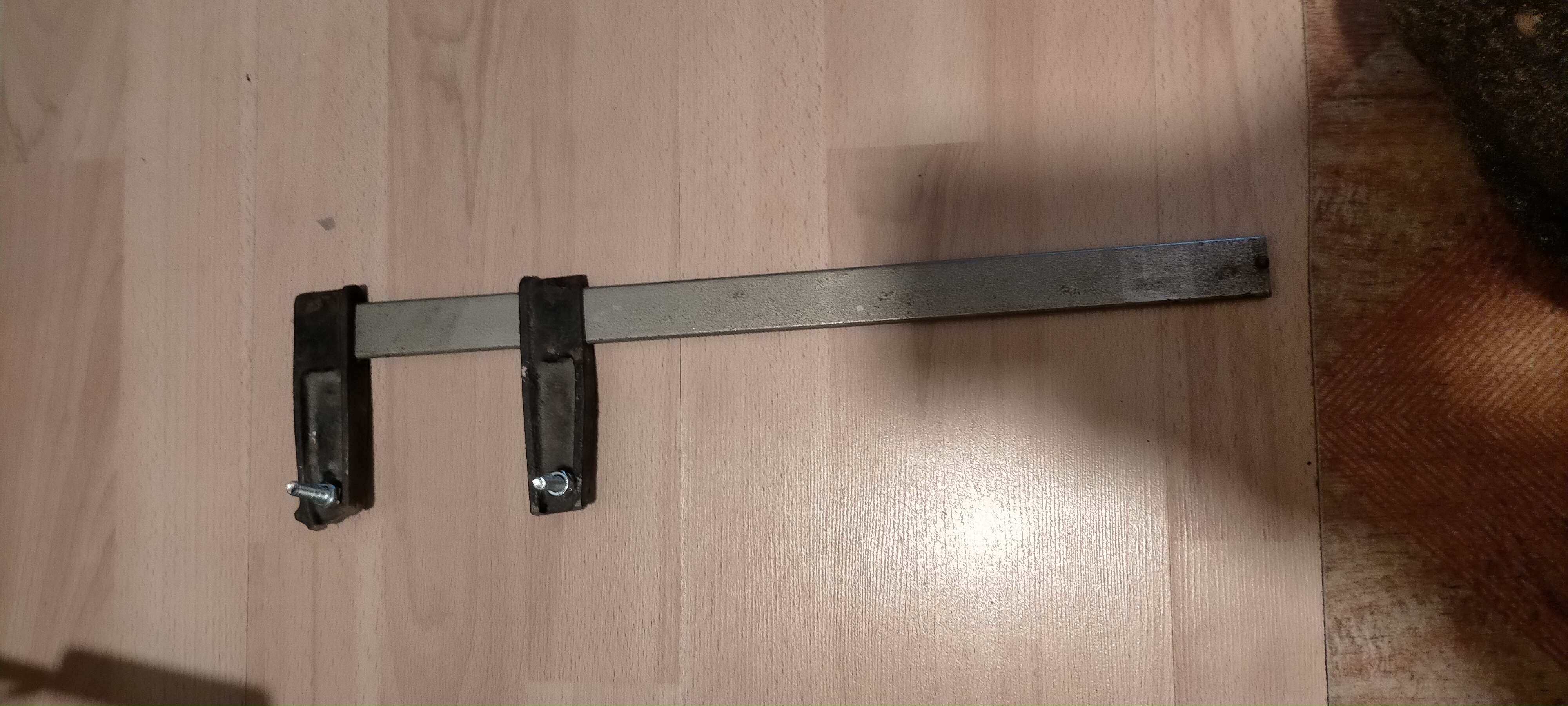

globo_tattoo Publicado 21 de Abril del 2021 Autor Compartir Publicado 21 de Abril del 2021 material que me hice para el cambio, no os burléis de mi , las cosas no son muy buena , Enlace al comentario Compartir en otros sitios web More sharing options...
globo_tattoo Publicado 21 de Abril del 2021 Autor Compartir Publicado 21 de Abril del 2021 no puedo subir mas fotos de los materiales hice estos cambios para construir mi instrumentación. Enlace al comentario Compartir en otros sitios web More sharing options...

Tiritos Publicado 21 de Abril del 2021 Compartir Publicado 21 de Abril del 2021 hace 38 minutos, globo_tattoo dijo: no puedo subir mas fotos de los materiales hice estos cambios para construir mi instrumentación. Es una buena idea utilizar un sargento para útil de sujeción de las poleas, bravo. Ahora has explicado bien las cosas, supongo que al ser la primera vez te habrás guiado por algún vídeo o por la información que hay en el foro para cambiar la transmisión y el embrague. Decirte que habiendo sido conservador cambiando las piezas todas originales sobra hablar de rodillos especiales y correas especiales para conseguir " un poco más". Solo esperar que se estabilicen las piezas y de que te funcione bien. Más adelante si necesitas cualquier apoyo técnico aquí estaremos. Un saludo Enlace al comentario Compartir en otros sitios web More sharing options...

Germi Publicado 24 de Abril del 2021 Compartir Publicado 24 de Abril del 2021 Muy original el bloqueador de polea y embrague, si señor... Enlace al comentario Compartir en otros sitios web More sharing options...
