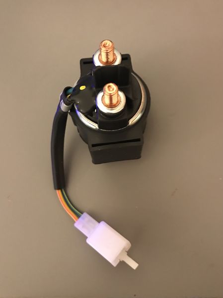

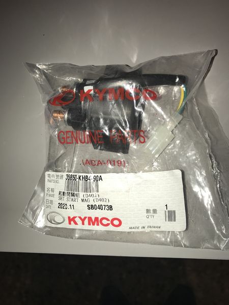

Bueno pues esta tarde pase por delante del taller y me llamó el mecánico diciéndome que ya tenía el relé así que mañana me pondré mano a la obra.  El aparatito me cuesta casi  30 € vamos le falta unos centimillos. eso sí como podéis ver en las fotos es original. Ya os contare como quedo con la faena.
Bueno pues esta mañana me puse mano a la obra y he cambiado el dichoso relé, que me ha costado tela sacar el viejo y montar el nuevo porque no hay hueco prácticamente  y si no hay que desmontar todo los plastico que no lo he hecho porque me dijo el mecanico que a el le cuesta como una  hora hacerlo. lo he montado he puesto los bornes a la batería, y he probado antes de montar el cofre y el asiento y perfecto. Lo que por culpa del dichoso relé de marra compre una bateria nueva un cargador ademas el del susodicho aparatito. he llegado a casa con la batería que desmonte y la he comprobado y esta en perfectas condiciones me marcaba 11,8 V.
