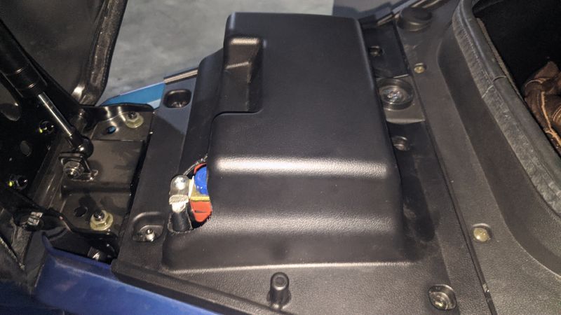

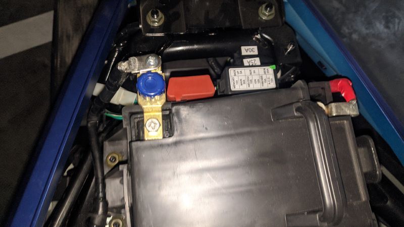

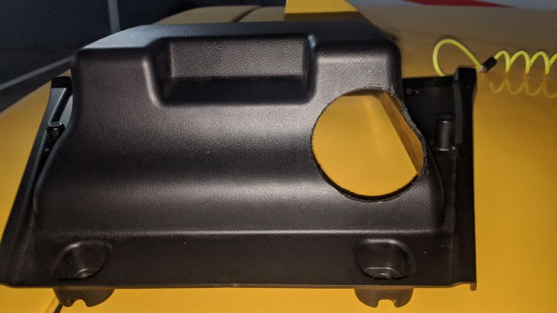

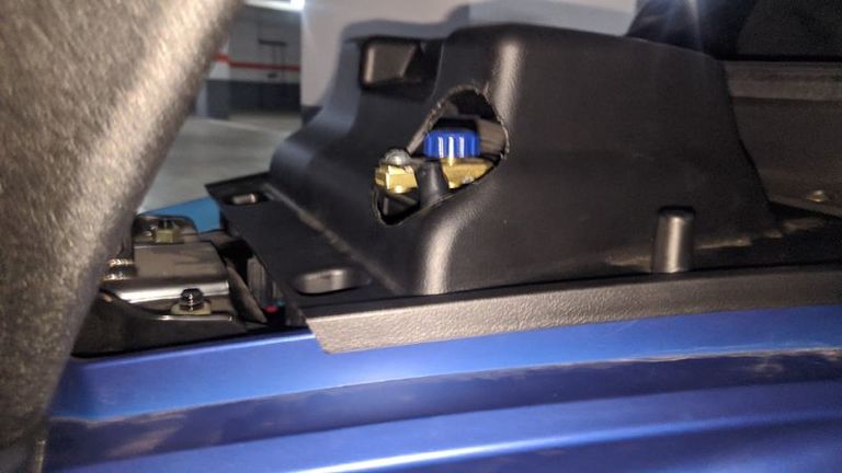

buenas,aqui os dejo unas fotos de el desconector de bateria,que he puesto,la tapa la he agujereado con una corona de 54mm,con esa medida,el desconector es accesible sin problemas,el desconector es de aliexpress,vale unos 3 euros,es especifico para moto,de tamaño pequeño,montado en polo negativo....para los que gasteis poco la moto,como yo....saludos
