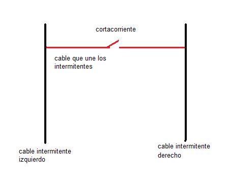

LEON Publicado 6 de Abril del 2012 Compartir Publicado 6 de Abril del 2012 Este es el mas facil, consiste en puentear la instalacion. Me explico, si desmontas un intermitente veras que le llegan dos cables que es la masa y otro que es el positivo, pues lo unico que tienes que hacer es cojer el cable positivo y unirlo con el otro positivo del otro lado de la moto. Es facil la masa va unida al chasis y el positivo no. Lo qu ehas de hacer con los robaccorientes de mas arriba y un trozo de cable unirlos. Y asi consigues que cuando des los intermitentes al estar comunicados se enciendan los 4. Para evitar eso es para lo que se pone el interruptor, de esta forma si le das al intermitente solo se enciende el de un lado y cuando cierras el circuito al darle al interruptor que hemos puesto haces que se enciendan los 4. Es mas engorroso, porque para que se enciendan los 4tienes que darle a los dos interruptores el que has puesto tu y el que trae la moto, pero tiene la ventaja de que es muy facil de montar y cualquiera puede hacerlo. Os pongo un pequeño esquema electrico muy facil de entender y que aclara mu Enlace al comentario Compartir en otros sitios web More sharing options...
LEON Publicado 6 de Abril del 2012 Compartir Publicado 6 de Abril del 2012 No lo he probado, lo he encontrado en un foro general de motosm pero tiene su logica. Enlace al comentario Compartir en otros sitios web More sharing options...

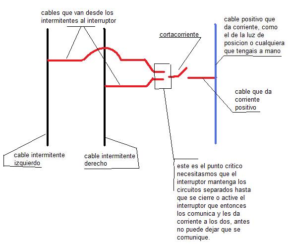

LEON Publicado 6 de Abril del 2012 Compartir Publicado 6 de Abril del 2012 Segundo metodo, Este es mas complicado y mas profesional, pero aun asi es muy facil de montar. Es similar al metodo uno, pero esta vez lo que has de hacer es sacar de los dos intermitentes de la moto(izquierdo y derecho) un cable y esos cables los tienes que poner en un interruptor de doble circuito, sin que se toquen entre ellos. Una vez que has hecho eso lo que has de hacer es darle corriente al interruptor desde algun cable de la moto que solo tenga corriente cuando esta dado el contacto, como el de la luz de posicion o alguno asi. Y entonces al darle al interruptor se encenderian los 4 intermitentes, sin necesidad de tocar el boton de la moto. Es otro metodo algo mas complicado pero aun asi es muy facil. Por cierto el tema de que el interruptor sea de doble circuito es para que cuando este desactivado( o abierto), si tu le das a los intermitentes de la moto no se comuniquen entre ellos y actuen los 4. Esos interruptores no son caros y en cualquier tienda de elctronica los tienen. Y aqui el otro esquema electrico, algo mas complicado pero muy facil de entender. Enlace al comentario Compartir en otros sitios web More sharing options...
Tio Benjy Publicado 6 de Abril del 2012 Compartir Publicado 6 de Abril del 2012 Buenas Leon!!! ante todo muchas gracias por las propuestas, ahora lo veo mas sencillo que antes, imagino que esta forma no afecta para nada a la instalacion electrica de la moto, me explico, porque en este esquema tuyo no aparece ningun rele, por eso pregunto. Por otro lado, de cara a poder explicar a cualquier tienda lo del interruptor de doble circuiro, porque yo ya compre 3 y cada uno es diferente por los pines que tienen, uno tiene 4, otro 3..etc... Gracias anticipadas. Enlace al comentario Compartir en otros sitios web More sharing options...

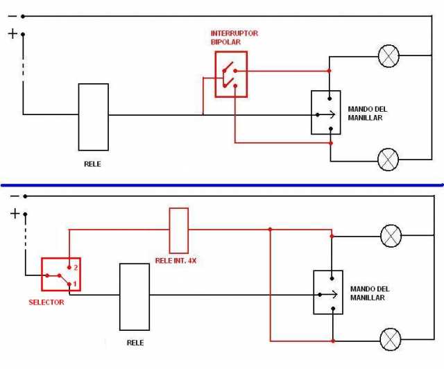

LEON Publicado 6 de Abril del 2012 Compartir Publicado 6 de Abril del 2012 Bueno, yo he visto hasta de 6 pins, supongo que los reles son los que utiliza cada intermitente, para ahorar en materiales, el interruptor, para que quede mas fino, tendria que ser un pulsador y si quieres ya lo mas, con luz que parpadee al mismo tiempo que los intermitentes, de todas formas como he dicho antes lo he visto en un foro, no lo he probado, en cuanto lo haga y si funciona, pondre fotos,.De todas formas nmira esztos esquemas con un solo rele y con dos, fijate que cuando solo se utiliza uno se toma la corriente del interruptor de distinta forma. Enlace al comentario Compartir en otros sitios web More sharing options...

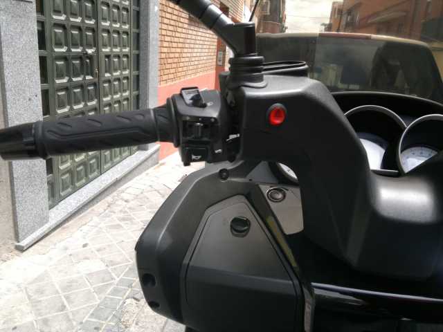

Tio Benjy Publicado 7 de Mayo del 2012 Compartir Publicado 7 de Mayo del 2012 Buenas de nuevo, ya quedo instalado el sistema de warning con EXITO!...un poco de paciencia para sacar los cables, y tiempo para aquivocarme y en vez de cojer uno de los dos intemitentes coji el de las luces de cruce... :colleja y asi poder ver el como o de donde sacan las instalaciones de cuando ves las ferias de luces que lleva la policia o Samur que se le iluminan dichas largas...jejej,.,.sera otro kit claro..otras conexiones. Deducciones, que me alegra por un lado poder tener esta "necesidad" en carretera de warning por caso de averias (ya averie y no sabia que poner) y tristeza por no ver logico que el fabricante saque esto de serie. Pero bueno, adjunto una foto de donde lo coloque, mismo sitio donde un forero me aconsejo, y si necesitais el pdf del tutorial lo tengo tambien. Un abrazo! :ole Enlace al comentario Compartir en otros sitios web More sharing options...
