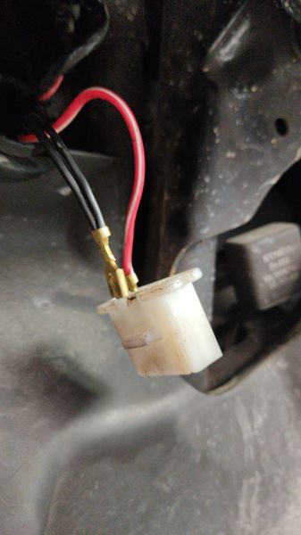

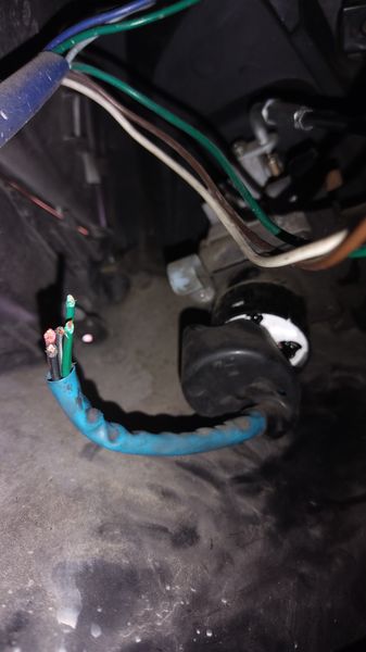

Muy buenas a todos ,es la primera vez que escribo por el foro,os pido una ayuda.Hace unos días Madrid concretamente en delicias fui a arrancar mi moto y vi que no hacía nada al dar contacto.cargue la batería probé con otra batería que tenía en buen estado y nada..ya me dio por mirar delante y lo descubri,me habían cortado los cables del bombin.Querria saber si tiene algún arreglo empalmando o es mejor comprar el bombín completo.Por lo que veo vienen del bombin 5 cables,dos negros uno rojo y dos verdes,por otro lado hay una ficha con dos cables juntos negros y uno rojo,(los he quitado los he juntado y la moto arranca sin necesidad de llave ,osea el puente)quería pediros ayuda para ver si lo soluciono ,muchas gracias de antemano.

Gracias por responder tan rápido,es la euro 3 , yo creo que los negros con los negro y el rojo con el rojo,pero los otros dos verdes ni idea.Os dejo unas fotos para que os hagáis más idea.
Hola.
Te han cortado el extremo del terminal o clema del bombín y allí se ve como van instalados los cables.
El bombín tiene varias salidas, pero los cables de la instalación en este caso solo son 2 (el negro que va unido a otro negro, y el rojo), quiere decirse que la instalación solo recibe la conexión del negro con el rojo cuando la cerradura que hace de interruptor está en la posición de contacto, por lo tanto debes de unir el cable negro de salida del bombín, con la pareja de  cables negros de la instalación, y el cable del bombín rojo con el cable rojo de la instalación, y los demás no te sirven para nada.
