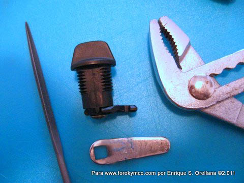

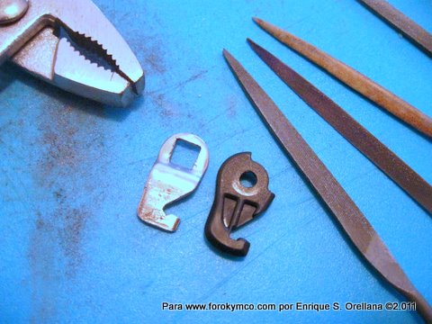

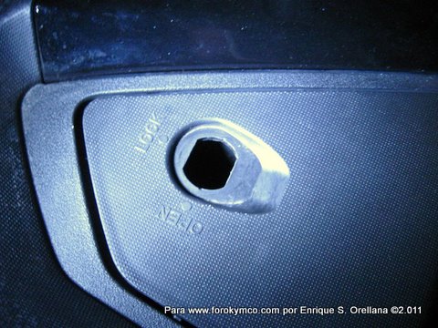

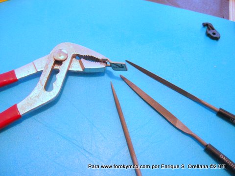

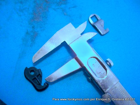

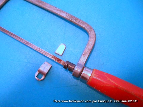

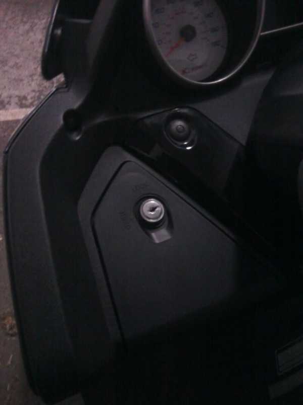

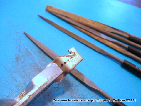

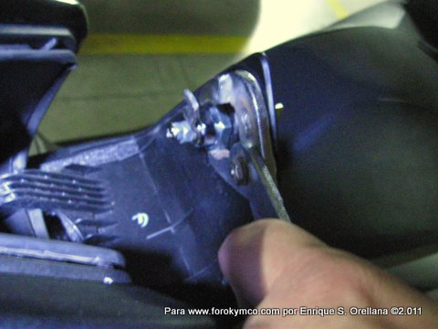

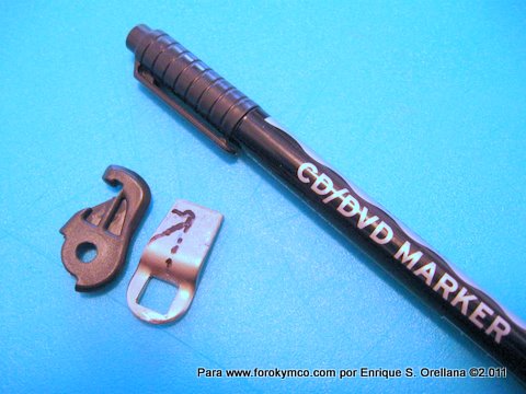

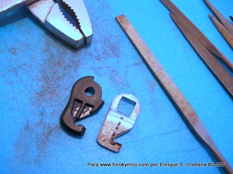

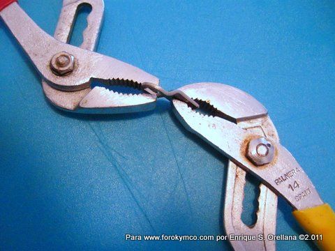

Invitado Publicado 6 de Mayo del 2011 Compartir Publicado 6 de Mayo del 2011 Hola, Hoy he estado preparando la cerradura para la guantera de la SD. He hecho algunas fotos, para ilustrar el trabajo. Espero que os guste y os sirva: Saqué la "cerradura" de la SD. Tomé la medida de largo y de diámetro de dicha cerradura. Fuí a la ferretería "de enfrente", y Julián el ferretero me buscó una cerradura de buzón de medidas bastante parecidas. De diámetro era 1 mm. más , y tenía la misma forma plano-redonda. De longitud, tenía entre 3 a 4 mm. más corta la nueva cerradura. Ya en casa, preparas los "apichusques" Ahora quité la lengueta de la parte inferior de la nueva cerradura. Había que hacer que se pareciera a la de la original de la SD. Después de medirla, lo primero era cortarla. Ahora hay que hacer que el conjunto sea más largo esos 4 mm. que le faltaban a la nueva con respecto a la original La forma es doblando la lengueta como se ve: Ahora hay que hacer que la nueva lengueta sea lo más parecido posible a la original; primero marcar con un rotulador indeleble (he usado uno de cd's): Preparamos una mordaza, un tornillo de banco, o de lo que dispongamos, para sujetar la lengueta mientras la limamos. Yo he utilizado un equipo de limas pequeñitas que no recuerdo donde las compré, pero en cualquier gran almacén, incluso en los todo a "x"... Comenzamos a limar, hasta dar la forma necesaria. Ir cambiando el tipo de lima, según las necesidades: Aquí ya estaba limado lo necesario Limar suavemente los bordes, para que no arañe, y repasar la superficie: Comprobar las medidas con una regla, o mejor con un calibre (los tienes tirados de precio en cualquier sitio) Ahora, sólo atornillar la lengueta a la cerradura con su tornillo. Vamos a la moto: El agujero de la tapa de la guantera era 1mm. de diámetro más pequeño de lo necesario. Limar el agujero suavemente, e ir probando hasta que entre la cerradura. poner la tuerca trasera de sujeción, y apretarla: Ahora ya está montada. Probar que cierra bien, y fácilmente. Bueno, ya está. La guantera de Kika ya tiene llave. No es de una gran seguridad, eso sí, pero suficiente. Así ha quedado definitivamente: Enlace al comentario Compartir en otros sitios web More sharing options...

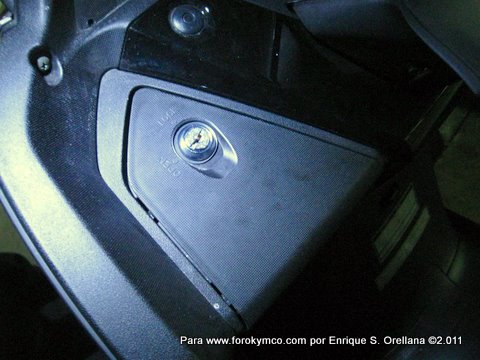

bautis Publicado 11 de Mayo del 2011 Compartir Publicado 11 de Mayo del 2011 Yo a la mía ya se la he puesto y la verdad es que pensaba que sería un poco más complicado pero que va,fácil fácil y rápido así ha quedado,perfecta.A los que no la tengais aun os animo a ponerla Enlace al comentario Compartir en otros sitios web More sharing options...
Invitado jemike_2000 Publicado 9 de Junio del 2011 Compartir Publicado 9 de Junio del 2011 Hola todos, bueno pues como hoy tenia ganas de hacer de manitas en la moto me decidi poner tmb la cerradura, efectivamente saque la de serie me la lleve conmigo a la ferreteria y tenian pues una muy parecida de medidas pero igual unos o dos mm de diferencia, como vi el brico de nuestro compañero pues he intentado hacerlo incluso mas facil. Despues de comprar la cerradura le he quitado la lengueta que trae consigo y he adaptado la de serie que aunque es de plastico es muy dura y a mi parecer encaja mejor. He limado un `poco el agujero de la guantera para que el mm de mas de la nueva cerradura encaje asi que la he montado y perfecto y he tardado en hacer todo esto unos 10 min. Asi que os animo que lo pongais a los que todavia no lo han hecho es muy facil y creo que al fin y al cabo bastante mas practico que la guantera que trae de serie ya que no se podian guardar cosas alli por la facilidad de abrirlo saludos Enlace al comentario Compartir en otros sitios web More sharing options...

Invitado jemike_2000 Publicado 11 de Junio del 2011 Compartir Publicado 11 de Junio del 2011 yo tambien la tengo montada pero con la patilla original encaja bien verdad?? es algo mas rapido y creo que bastante resistente que modificar la lengueta que trae el bombin. Enlace al comentario Compartir en otros sitios web More sharing options...

LMN Publicado 28 de Junio del 2011 Compartir Publicado 28 de Junio del 2011 Bueno ya esta puesta la cerradura :calor , al final he optado por el sistema de Jemike 2000, ya que es algo mas sencillo, aunque he de decir que me ha costado un poco a la hora de limar el hueco. Gracias. Enlace al comentario Compartir en otros sitios web More sharing options...
pepelu Publicado 28 de Junio del 2011 Compartir Publicado 28 de Junio del 2011 y si la podeis pintar con un rotulador negro os quedara mas fina tambien padeis utilizar la junta de goma para que quede estanca Enlace al comentario Compartir en otros sitios web More sharing options...
Juangonbar Publicado 9 de Julio del 2011 Compartir Publicado 9 de Julio del 2011 Ayer recogi la moto y hoy le he puesto ya la cerradura lo q me qda es con un poco de holgura la tapa... no se si os pasara a vosotros... Enlace al comentario Compartir en otros sitios web More sharing options...
kikote Publicado 10 de Julio del 2011 Compartir Publicado 10 de Julio del 2011 pues yo ya lo he puesto y se me ha kedado mejor que la cerradura original Enlace al comentario Compartir en otros sitios web More sharing options...
LMN Publicado 10 de Julio del 2011 Compartir Publicado 10 de Julio del 2011 Como digo más arriba me costó bastante a la hora de limar el hueco donde encaja la pieza de la cerradura porque iba probando cada dos pasadas de lima, hasta que conseguí cerrarla igual que con el otro sistema. Enlace al comentario Compartir en otros sitios web More sharing options...

Invitado KIKI Publicado 20 de Julio del 2011 Compartir Publicado 20 de Julio del 2011 Apenas hay que limar.... hazlo despacito, y ya está. Si te pasaras, pones una arandela, y solucionado... Enlace al comentario Compartir en otros sitios web More sharing options...
TitoKyco Publicado 22 de Julio del 2011 Compartir Publicado 22 de Julio del 2011 Pues teneis razón!!! Si yo he sido capaz de ponerla y ... simplemente me ha quedado perfecta!! (mejor que de origen por supuesto) Pues cualquiera puede hacerlo!! Cuidado cuando limeis el agujero, es muy poquito!!! Ráfagas!!:contentisim Enlace al comentario Compartir en otros sitios web More sharing options...
Invitado cepero Publicado 28 de Julio del 2011 Compartir Publicado 28 de Julio del 2011 Acabo de instalar la cerradura con llave en mi SD 300 ABS y ha quedado perfecta. También tuve que limar la parte superior del agujero y hacer un par de ajustes más. Gracias a Jemike y Kiki. Sólo me queda pintarla de negro con un rotulador para DVD. Enlace al comentario Compartir en otros sitios web More sharing options...
