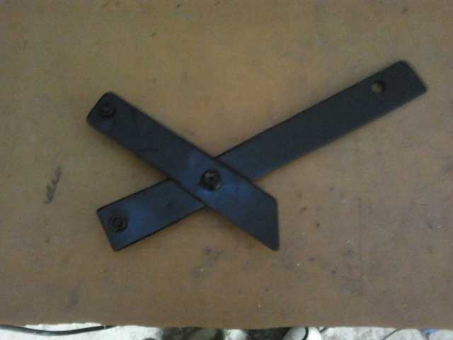

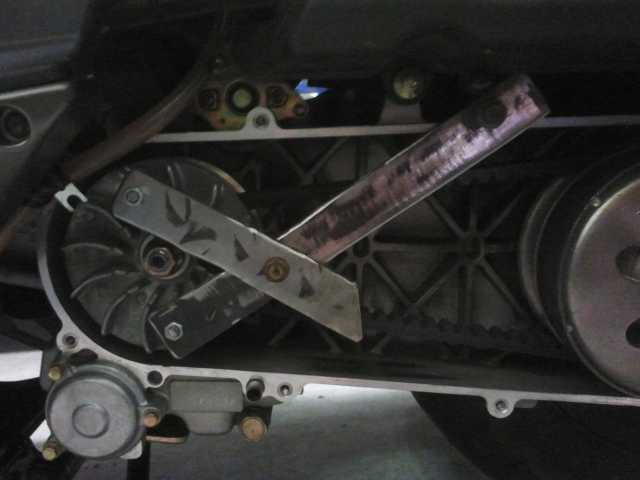

Invitado jonamaroto Publicado 14 de Mayo del 2012 Compartir Publicado 14 de Mayo del 2012 Hola amigos acavo de terminar mi util para desmontar el variador siempre que quiera ya que mañana me llega el malossi.Aqui os dejo unas fotos por si a alguien le interesa.un saludo Enlace al comentario Compartir en otros sitios web More sharing options...

Mito Publicado 15 de Mayo del 2012 Compartir Publicado 15 de Mayo del 2012 Pues la veo genial esta llave, ¿le has puesto en el extremo un tornillo? es que parece que asi apoya mejor en la base de la carcasa de la tapa variador-embrague. saludos Enlace al comentario Compartir en otros sitios web More sharing options...
jmorale Publicado 16 de Mayo del 2012 Compartir Publicado 16 de Mayo del 2012 Pues la veo genial esta llave, ¿le has puesto en el extremo un tornillo? es que parece que asi apoya mejor en la base de la carcasa de la tapa variador-embrague. saludos Efectivamente, lleva un tornillo. Ha preferido usar un brazo corto, y para conseguir la fijación de la herramienta, pone un tornillo que le sirva de tope. En mi caso opté por el brazo largo, para que pueda fijarse la herramienta en el suelo. Distintos puntos de vista para una misma función: esto es variedad. Enlace al comentario Compartir en otros sitios web More sharing options...
Mito Publicado 16 de Mayo del 2012 Compartir Publicado 16 de Mayo del 2012 Gracias J.Morales, la que yo tengo es con el brazo mas largo tambien, solo que llega al suelo y a una parte del chasis de la moto, que en el caso de desmontar la campana, que siempre la tuerca está mas dura en mi moto, facilita el desatornillado. Pero que en tu caso y en el de esta llave que lleva un tornillo son muy útiles. Yo me pillé una dinamométrica de 2ª mano que va de lujo. saludos Enlace al comentario Compartir en otros sitios web More sharing options...
