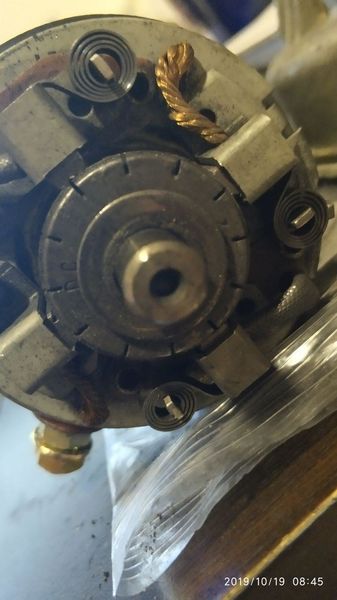

hola,que tal? Publicado 19 de Octubre del 2019 Compartir Publicado 19 de Octubre del 2019 Hola,Alguien sabe donde comprar escobillas para el motor de arranque?La casa oficial me vende el motor entero por 210€,me fije que muchos motores de arranque aparentemente son similares y me pregunto si alguien pudo hacer el cambio de escobillas.Las mias dieron todo lo que tenian que dar. Muchas gracias de antemano. Enlace al comentario Compartir en otros sitios web More sharing options...
Tiritos Publicado 19 de Octubre del 2019 Compartir Publicado 19 de Octubre del 2019 Llévate la muestra y en un taller de reparación de taladros, radiales, etc las vas a encontrar, si no son idénticas, siendo algo más grandes se pueden limar muy fácilmente para que ajusten, También puedes llevar el motor de arranque a ese taller y que te las cambien ellos. Otra opción es en amazon o cualquier otra plataforma, tienes que saber la medida de ancho x grueso x largo. Saludos Enlace al comentario Compartir en otros sitios web More sharing options...
hola,que tal? Publicado 19 de Octubre del 2019 Autor Compartir Publicado 19 de Octubre del 2019 Hace 41 minutos , Tiritos dijo: Llévate la muestra y en un taller de reparación de taladros, radiales, etc las vas a encontrar, si no son idénticas, siendo algo más grandes se pueden limar muy fácilmente para que ajusten, También puedes llevar el motor de arranque a ese taller y que te las cambien ellos. Otra opción es en Amazon o cualquier otra plataforma, tienes que saber la medida de ancho x grueso x largo. Saludos Muchas gracias Tiritos,en amazon les eche un ojo,pero al no saber la medida concreta no los compre,pero me parece muy buena idea llevarlos a un taller de reparacion de taladros,el lunes si no han quemado del todo bcn ire . Enlace al comentario Compartir en otros sitios web More sharing options...
hola,que tal? Publicado 21 de Octubre del 2019 Autor Compartir Publicado 21 de Octubre del 2019 Posible solucionLas mediadas aprox 10x6x14 mmhttps://www.amazon.es/Escobillas-ca...&qid=1571684369 por 2€ lo intento :D Enlace al comentario Compartir en otros sitios web More sharing options...
hal9000 Publicado 2 de Septiembre del 2020 Compartir Publicado 2 de Septiembre del 2020 Supongo que a estas alturas ya tendrás el tema solucionado. Esas no valen ya que la "mecha" de cobre que llevan son finas. Busca un taller de reparación de alternadores / motores de arranque. Las que necesitas son de este tipo https://www.amazon.es/Escobillas-carbón-Motor-arranque-7x10x18/dp/B00Y0QHAFS Enlace al comentario Compartir en otros sitios web More sharing options...
hola,que tal? Publicado 4 de Septiembre del 2020 Autor Compartir Publicado 4 de Septiembre del 2020 En 2/9/2020 en 21:01 , hal9000 dijo: Supongo que a estas alturas ya tendrás el tema solucionado. Esas no valen ya que la "mecha" de cobre que llevan son finas. Busca un taller de reparación de alternadores / motores de arranque. Las que necesitas son de este tipo https://www.amazon.es/Escobillas-carbón-Motor-arranque-7x10x18/dp/B00Y0QHAFS Agradecido,al final me compre el motor de arranque nuevo y el viejo quiero arreglarlo en un futuro. Enlace al comentario Compartir en otros sitios web More sharing options...
hal9000 Publicado 9 de Septiembre del 2020 Compartir Publicado 9 de Septiembre del 2020 En este mismo foro tienes la solución Y aquí las escobillas aun mas baratas https://www.amazon.es/Escobillas-carbón-Motor-arranque-7x10x18/dp/B00Y0QHAFS Recuerda que hay que adaptarlas a base de lima y lija, ya te aviso de que eso es una faena muy sucia. Enlace al comentario Compartir en otros sitios web More sharing options...
hola,que tal? Publicado 9 de Septiembre del 2020 Autor Compartir Publicado 9 de Septiembre del 2020 Hace 1 hora, hal9000 dijo: En este mismo foro tienes la solución Y aquí las escobillas aun mas baratas https://www.amazon.es/Escobillas-carbón-Motor-arranque-7x10x18/dp/B00Y0QHAFS Recuerda que hay que adaptarlas a base de lima y lija, ya te aviso de que eso es una faena muy sucia. muy buen tutorial,agradecido nuevamente Enlace al comentario Compartir en otros sitios web More sharing options...
Rogers Publicado 10 de Septiembre del 2020 Compartir Publicado 10 de Septiembre del 2020 Hace 14 horas, hal9000 dijo: En este mismo foro tienes la solución Y aquí las escobillas aun mas baratas https://www.amazon.es/Escobillas-carbón-Motor-arranque-7x10x18/dp/B00Y0QHAFS Recuerda que hay que adaptarlas a base de lima y lija, ya te aviso de que eso es una faena muy sucia. Excelente tutorial. El desgaste acusado de escobillas lo suelen sufrir aquellos que a diario realizan muchos trayectos. Con 7€ y algo de maña te ahorras doscientos y pico euros de desembolso. Enlace al comentario Compartir en otros sitios web More sharing options...
