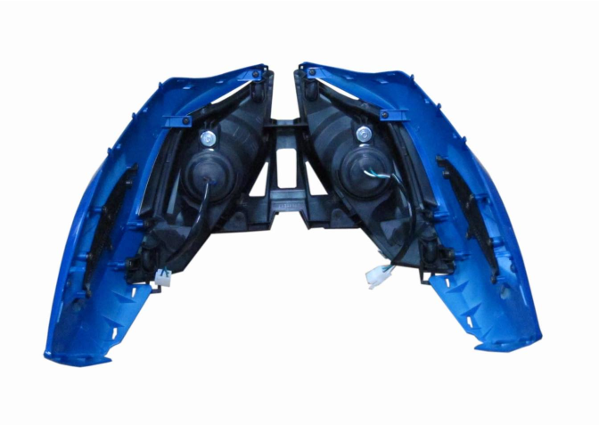

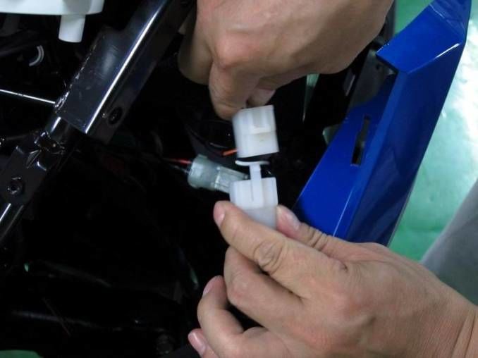

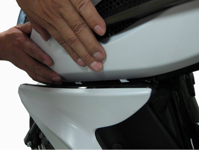

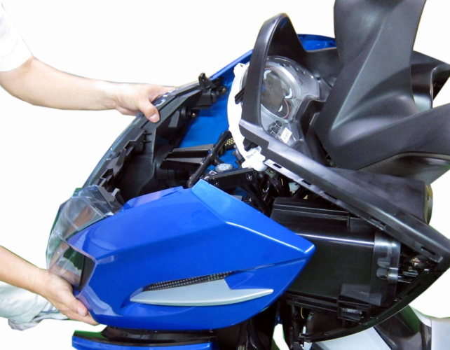

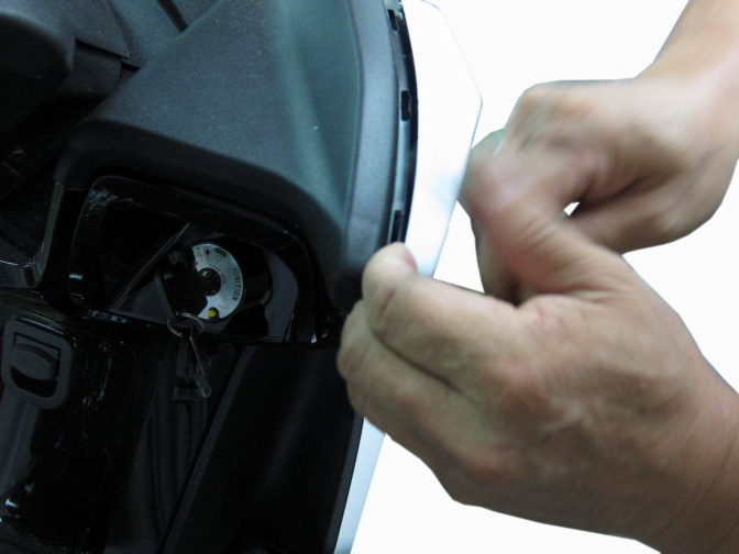

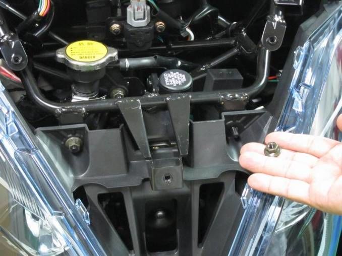

Rapanui Publicado 20 de Octubre del 2019 Autor Compartir Publicado 20 de Octubre del 2019 En 19/10/2019 en 9:38 , Tiritos dijo: Me alegro, a ver si lo puedes solucionar. Yo a veces lo he conseguido arreglar con la ayuda de un pequeño espejo y la linterna. Un saludo Aún no lo he hecho, pero gracias a tu indicación he visto como se hace. Viene muy bien indicado en el Manual de Taller que me mostraste, concretamente en el fichero que habla de la carrocería. Allí, en la página 39 habla del desmontaje de la "Moldura Lateral A", y lo describe así: Retire las tuercas que fijan la moldura lateral con un vaso de 10 mm. ? Presione cuidadosamente la cubierta interior delantera.? Saque cuidadosamente la moldura lateral y el salvapiernas con un destornillador fino a cada lado.? Despegue cuidadosamente la moldura lateral con la mano.? Saque cuidadosamente la moldura lateral y el faldón lateral con la mano de cada lado.? Desconecte los conectores del faro.? Tire suavemente de la moldura lateral hacia delante y libere los ojales.? Y ya con eso se consigue sacar el faro entero, al que luego se le puede quitar la moldura quitándole los tornillos. ? Espero que le sirva a alguien más que a un servidor. Desde aquí quiero reiterar mi agradecimiento a Tiritos, que fue quien me puso en el camino. Gente como tú son muy valiosa para los foros y sus usuarios. MUCHAS GRACIAS! Enlace al comentario Compartir en otros sitios web More sharing options...
