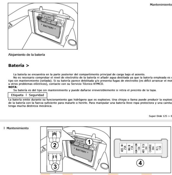

Para saber donde estan los fusibles, nada mejor que mirar el manual de usuario que deberías tener.
si no lo tienes lo puedes descargar en la pagina de kymco:
https://www.kymco.es/scooters/super-dink-125i-abs.html
Lo he buscado, y esta justo encima de la bateria.
