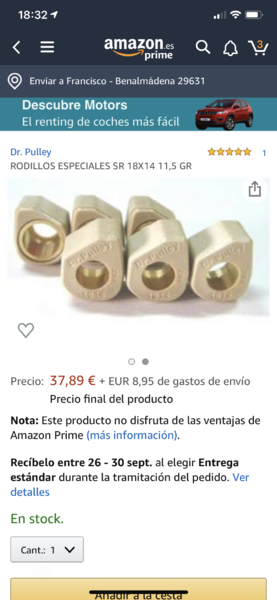

Paco129 Publicado 23 de Septiembre del 2019 Compartir Publicado 23 de Septiembre del 2019 Hola, tengo la súper dink 125i, me recomendáis estos Rodillos? Enlace al comentario Compartir en otros sitios web More sharing options...

alfredo.bp28@gmail.com Publicado 24 de Septiembre del 2019 Compartir Publicado 24 de Septiembre del 2019 Hola yo no he probado esos rodillos, yo los llevo de 10,5 y se nota, aunque realmente lo que me ha dado un salto de calidad ha sido una correa bando que le he puesto, a mi parecer esos rodillos tiene el equiibrio perfecto de peso, pero no te puedo decir el resultado ya que nunca los he probado... Si los pones compártelo con nosotros para saber como van.. un saludo Enlace al comentario Compartir en otros sitios web More sharing options...
killemall03 Publicado 24 de Septiembre del 2019 Compartir Publicado 24 de Septiembre del 2019 Yo llevo el Variador MALOSSI y los rodillos de 11 gr, para mi, la combinacion perfecta Enlace al comentario Compartir en otros sitios web More sharing options...
Tiritos Publicado 24 de Septiembre del 2019 Compartir Publicado 24 de Septiembre del 2019 Hace 16 horas, Paco129 dijo: Hola, tengo la súper dink 125i, me recomendáis estos Rodillos? Los rodillos correctos en la marca Dr. PULLEY para SD125 son de 12 g , Si se colocan más ligeros va el motor demasiado revolucionado. En esta web tienes el precio con envío gratis. Saludos https://www.motosmanu.com/rodillos-variador-dr-pulley-29254/?modelo-moto=superdink-125&marca-moto=kymco Enlace al comentario Compartir en otros sitios web More sharing options...
Paco129 Publicado 24 de Septiembre del 2019 Autor Compartir Publicado 24 de Septiembre del 2019 Desplazo tu consulta aquí, al modelo de tu escúter. Atención a la organización del foro, cada tema en su categoría, no como éste Hilo, que lo pusistes en "Presentaciones".Perdón, ya me lo dijo creo que fue Poli, es que desde la web no sabía ni escribir el mensaje.Enviado desde mi iPhone utilizando Tapatalk Los rodillos correctos en la marca Dr. PULLEY para SD125 son de 12 g , Si se colocan más ligeros va el motor demasiado revolucionado. En esta web tienes el precio con envío gratis. Saludoshttps://www.motosmanu.com/rodillos-variador-dr-pulley-29254/?modelo-moto=superdink-125&marca-moto=kymcoGracias por la información, pediré ahí los que me has dicho!!![emoji1303]Enviado desde mi iPhone utilizando Tapatalk Enlace al comentario Compartir en otros sitios web More sharing options...
dago29 Publicado 1 de Octubre del 2019 Compartir Publicado 1 de Octubre del 2019 Yo si que los recomiendo, los llevo have 20.000Km y van perfectos. Eso si, ya estoy pensando en cambiarlos ya que estan un poco desgastados. Enlace al comentario Compartir en otros sitios web More sharing options...
Towermil Publicado 4 de Octubre del 2019 Compartir Publicado 4 de Octubre del 2019 Otro por aquí que los recomienda. Yo los llevo de 12 gramos. Aumenta un poco el consumo pero se mejora el empuje en el "hueco" que le encontraba en aceleración a partir de los 60Km/h. Enlace al comentario Compartir en otros sitios web More sharing options...
