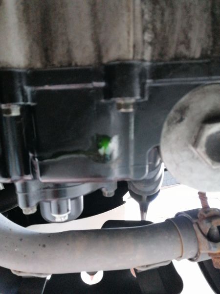

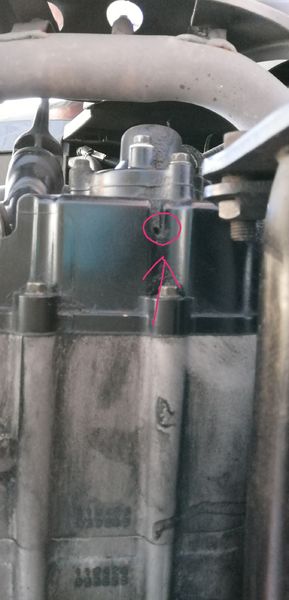

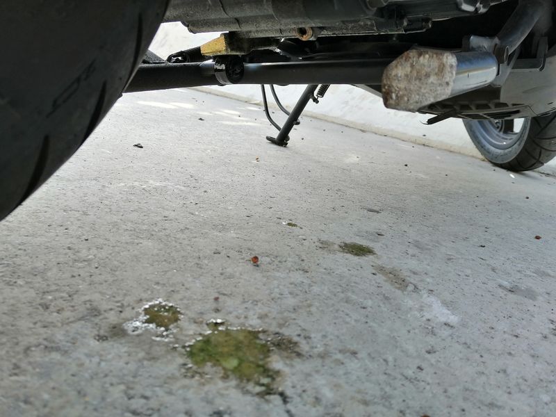

lime Publicado 29 de Septiembre del 2019 Autor Compartir Publicado 29 de Septiembre del 2019 @Tiritos, me pierde anticongelante por aquí, os suena que puede ser? Enlace al comentario Compartir en otros sitios web More sharing options...
Tiritos Publicado 29 de Septiembre del 2019 Compartir Publicado 29 de Septiembre del 2019 Hace 4 horas, lime dijo: @Tiritos, me pierde anticongelante por aquí, os suena que puede ser? Hola @lime Perdona que no te haya contestado antes, estaba de viaje. Esa fuga es a través del retén y cierre mecánico que lleva la bomba como estanqueidad para separar el líquido refrigerante del aceite del cárter. Son las piezas "9" y "23" del despiece de la bomba de agua. Para ir a lo seguro tendrías que cambiar el conjunto. El eje de la bomba va roscado a izquierdas, por lo que para desmontarlo tienes que girarlo a derechas, también tienes que cambiar la junta nº 11 y por supuesto vaciar el circuito de refrigeración, acordándote cuando lo llenes que hay que purgarlo llenándolo por el radiador. Creo que en el foro hay bastante documentación de como reparar esa avería, si tuvieras algún problema, contacta de nuevo. Un saludo https://www.recambio-kymco.com/kymco-motocicleta/300-SCOOTER/DINK/DINK_STREET_300_I_ABS_EURO_III_/CAJA-DERECHA--BOMBA-DE-AGUA/24/12/0/24 Enlace al comentario Compartir en otros sitios web More sharing options...
lime Publicado 29 de Septiembre del 2019 Autor Compartir Publicado 29 de Septiembre del 2019 Gracias por la respuesta @Tiritos, no me atrevo a meterle mano a eso, la llevaré al taller. Justo tengo el coche en el taller y necesito la moto para trabajar, ¿es arriesgado ir con la moto así unos días? Cuando paro la moto veo que caen las gotas y luego parece parar. He rellenado el bote y de momento no marca temperatura anormal. Enlace al comentario Compartir en otros sitios web More sharing options...
Tiritos Publicado 29 de Septiembre del 2019 Compartir Publicado 29 de Septiembre del 2019 Si la arrancas es fácil que deje de gotear, eso es debido a que al girar, el cierre mecánico se comprime por el empuje de la presión del líquido y vuelve a ser estanco, hasta es fácil que se te corrija y deje de fugar, eso sí, debes controlar la temperatura y el nivel de refrigerante, no pasa nada si tú lo controlas. Un saludo Enlace al comentario Compartir en otros sitios web More sharing options...
