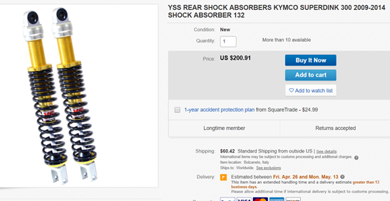

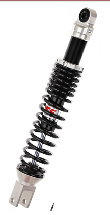

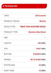

mpower34 Publicado 5 de Abril del 2019 Compartir Publicado 5 de Abril del 2019 Hola Compañeros! Les queria compartir un analisis que surgio despues de la compra de unos nuevos amortiguadores para mi Superdink 300. Procedi a comprar los YSS (TE302-390T-05) que son especificos para el modelo 300. Los datos tecnicos que corresponden a este amortiguador son los siguientes: Lo que note en la busqueda es que en EBAY y amazon, venden incorrectamente el par de amortiguadores con el codigo TE302-400T-06AL para la supedink 300. Los que venden tienen Lengh 400mm (Estos corresponden a la superdink 350) Veamos entonces, en primer punto el color del amortiguador es distinto, ya que en la SD 350 viene de un dorado (Cosa que no molestaria) lo que si diferencia es en las medidas, siendo 10mm mas largo y con un espiral de mas grosor. Las medidas para el amortiguador de la SD350 serian las siguientes, que como veran el el cuadro inferior difieren a las que corresponden a la SD300. SD350: Es por ello que deduci que hay un error en la publicacion y venta, ya que si pondriamos estos amortiguadores en nuestras SD300 esta quedaria mas alta y supongo que mas dura. YO los compre para mejorar el confort! Una vez que los coloque os contare como me fue! Espero que les sirva! Un saludo! Enlace al comentario Compartir en otros sitios web More sharing options...

mpower34 Publicado 15 de Abril del 2019 Autor Compartir Publicado 15 de Abril del 2019 Hola Tiritos! Si compre para la SD300 que tiene un Lengh de 390mm. Spring 46 - 10- 15 - 240 mm Lo que me quede pensando es que pasaria su colocaba el e la SD350 que tiene un lengh de 400mm y un spring de 46 - 13 - 18 - 260mm, seria que tendra mas confort por tener mas Lengh? O sera que es el mismo confort en las dos opciones porque compensa con el Spring. Saludos! Enlace al comentario Compartir en otros sitios web More sharing options...
Tiritos Publicado 15 de Abril del 2019 Compartir Publicado 15 de Abril del 2019 No, en modo alguno puede tener más confort siendo la longitud mayor y el muelle mas fuerte. Una suspensión más dura puede ser más estable en curvas con piso fino (circuito), pero muy incómoda . Enlace al comentario Compartir en otros sitios web More sharing options...
