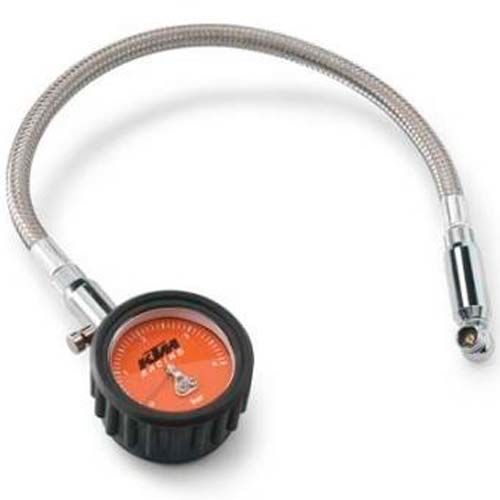

Perico Moto Publicado 24 de Marzo del 2019 Compartir Publicado 24 de Marzo del 2019 De las mejores inversiones para una moto/motero es esta: Te vas a una gasolinera y te da una medición, te vas a otra y te da otra totalmente distinta, te vas a otra gasolinera y otra distinta... Y es tan importante para la vida del neumático y la seguridad en la conducción que es totalmente recomendable un manómetro personal y revisar las presiones cada 5-7 días. Si no tienes compresor en casa, en una gasolinera cercana pasarte un pelín de presión, dejar enfriar los neumáticos y con el manómetro bajar a la presión adecuada. Saludos. Enlace al comentario Compartir en otros sitios web More sharing options...
