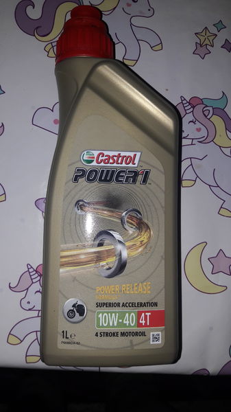

Hola, aceite Castrol Power es idóneo ponerle?
Lito34
Hace 2 horas, Lito34 dijo:
Haber lo pongo más claro, se puede echar aceite de motocicleta en esscooter kymco grand dink 300 gracias
Hola @Lito34
Por poder ponerlo te diré que sí puedes, aunque sea un aceite semisintético para motocicletas de cárter húmedo. No va a pasar nada, no es mal aceite, pero a mí particularmente no me gusta, y es un aceite peor que el que lleva de serie que es sintético 100%. Si te decides a cambiarlo sin ningún motivo especial y ya no está la moto en garantía, mejor que elijas otro aceite que sea sintético. Hay muchas marcas, pero te aconsejo que el que elijas si es para scooter mejor, sintético, viscosidad 5W30 (o 10W30) y calidad API- SN.
Saludos
Ejemplo: Motul Scooter Power 4T 10w30 MB 1L

En 2/2/2019 en 17:37 , Tiritos dijo:
Saludos
No se que responderte  @cesc71, porque no entendí la pregunta, en cuanto a lo que dices que dije yo el 2/2/2019 A las 17:37 no es cierto, parece que te hayas liado un poco en el post. Entiendo que lo que dices que he dicho yo puede ser tu pregunta? Si hay formatos más grandes de 1 litro? Creo que no, pero ese aceite es sólo un ejemplo, hay más aceites que pueden usarse con la mayor garantía. Con calidad API SN,  viscosidad 5 W 30 MB ( o 10 W 30 MB) y que sean full sintetic.
