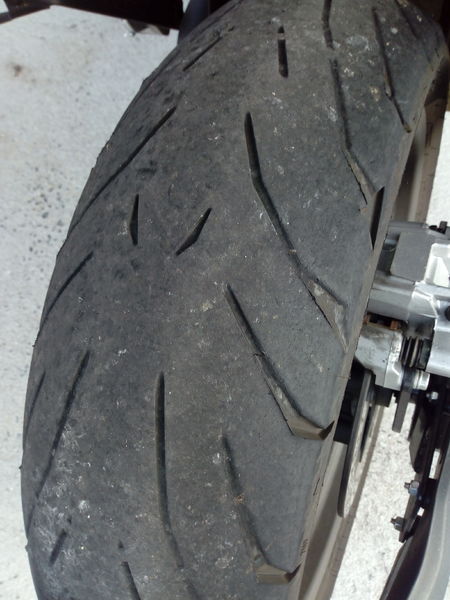

Ribeiro Publicado 22 de Febrero del 2019 Compartir Publicado 22 de Febrero del 2019 Hola compañeros. Estoy en una "mala" situacion en el tema de las ruedas ya que la trasera se me ha quemado con 4.000 km, la delantera presenta rajadas por mala fabricacion y en la revision de los 5.000km los he reclamado a Kymco a traves de otro taller oficial (donde compre la moto me dijeron que no sin ni siquiera consultar a Kymco). Al tema...en la anterior Kymco GD 125 de 2007 puse unas Continental que me salieron muy buenas y con buen agarre. Si Kymco me rechaza la sustitucion de las nuevas tirare por las Continental o unas Dunlop como le han dicho a JPOL7414 (tambien me las recomendaron en el taller nuevo donde presente la reclamacion...) Un saludo Enlace al comentario Compartir en otros sitios web More sharing options...

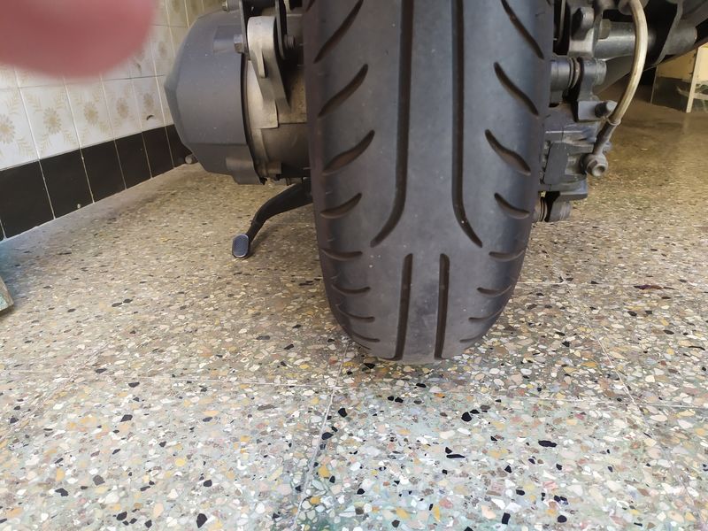

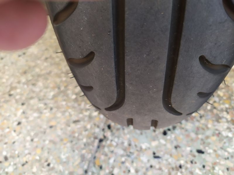

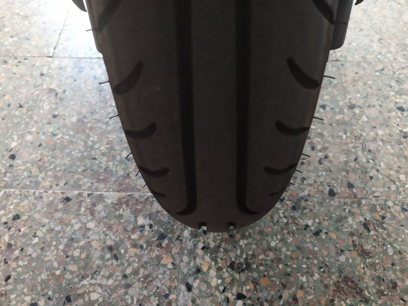

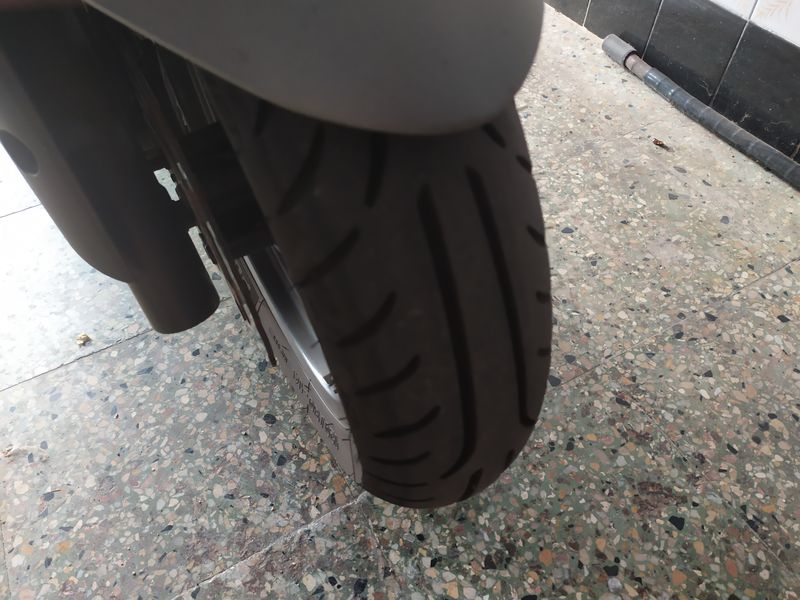

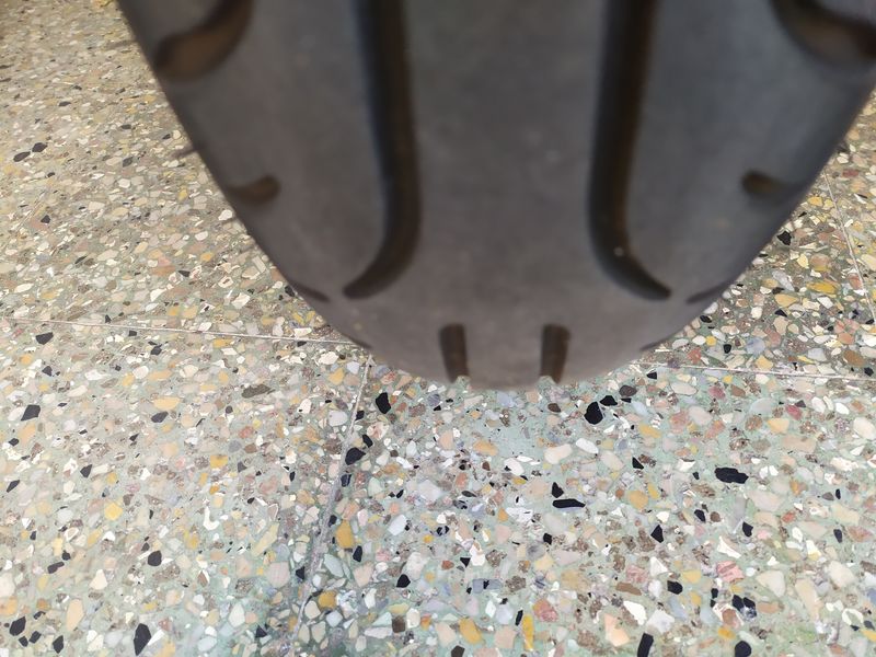

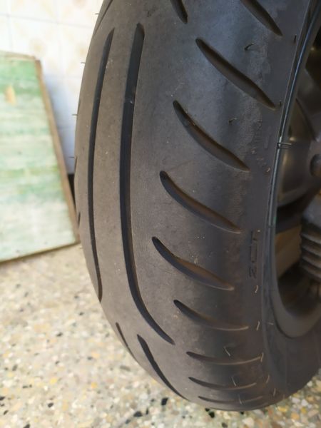

Dani kym Publicado 5 de Agosto del 2019 Compartir Publicado 5 de Agosto del 2019 Hace 4 horas, Tiritos dijo: Muchas gracias Dani, te lo agradezco por que aunque lo que explican de que lleva 2 tipos de goma ya me gusta, es mejor tener una referencia fiable. Un saludo Aquí puedes ver como están los neumáticos después de 10.000 km. La primera foto es del grabado del delantero y la siguiente del trasero. El grabado se ve bastante marcado todavía. Me costó unos 57 euros el trasero y 54 el delantero. Más 1 hora de mano de obra. Ya dirás si te los pones como los notas. Saludos. Enlace al comentario Compartir en otros sitios web More sharing options...

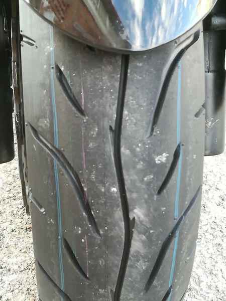

Ribeiro Publicado 5 de Agosto del 2019 Compartir Publicado 5 de Agosto del 2019 Pues Dani Kym... Como los Kenda ninguno... Llevan 10.500 kms y estan nuevos??? Aun se les ven las lineas azules que traen nuevas... 4 juegos de neumaticos en 10.000 kms...vaya tela??? Enlace al comentario Compartir en otros sitios web More sharing options...
Dani kym Publicado 5 de Agosto del 2019 Compartir Publicado 5 de Agosto del 2019 Saludos Ribeiro. Si que te aguantan, si... Evidentemente, si te notas cómodo aguántalos todo lo que puedas. No llevo 4 juegos de neumáticos con 10000 km. Yo llevo 30000 km. y a los 20000 les cambié los Kenda, pero no porque estuvieran gastados, si no porque no me gustaba demasiado su comportamiento, sobretodo en superficies deslizantes. De los 20000 a los 30000 llevo estos michelin. Yo los neumáticos también los suelo aguantar bastante, tuve una burgman que en 82.000 km, solo le cambié 3 veces las gomas. Y la dí de baja con unos neumáticos que aún no estaban mal. Saludos, Enlace al comentario Compartir en otros sitios web More sharing options...

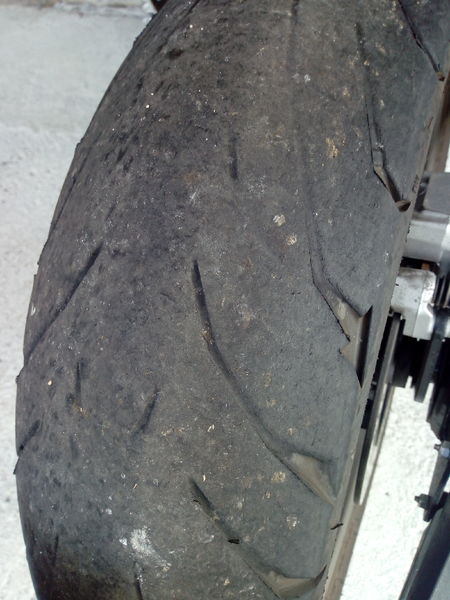

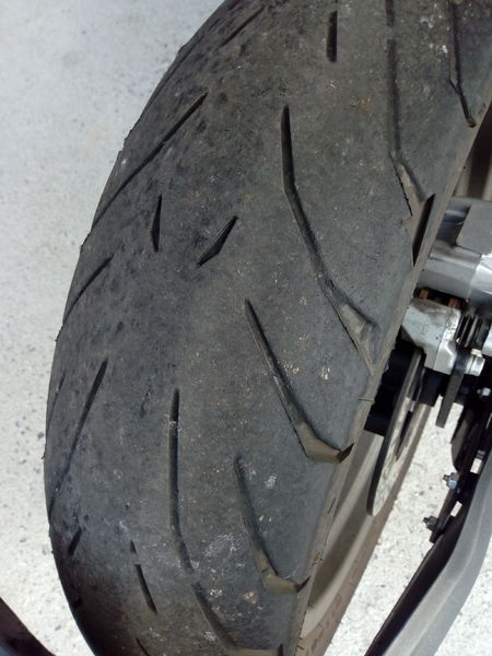

Ribeiro Publicado 5 de Agosto del 2019 Compartir Publicado 5 de Agosto del 2019 Sii??? Pero bueno... Ruedas nuevas en garantia y la SD 350i con 10.500 kms. A ver si de esta duran los 10.000, 15.000 o 20.000 kms que le duran a los compañeros. Vss PD. Aqui mando como me estan los neumaticos Pirelli de mi nueva Benelli TRK 502 ya con 4 meses que hace hoy ???? y 8.000 kms. Ya he pedido unas nuevas Michelin de doble capa (centro duro y laterales blando). Aqui no lo he reclamado a la casa Benelli...aunque estoy inquieto??? ya que no veo normal que una tercera parte del neumatico este gastado como esta y el resto muy bien...¿¿?? Opinas? Gracias Enlace al comentario Compartir en otros sitios web More sharing options...
Dani kym Publicado 6 de Agosto del 2019 Compartir Publicado 6 de Agosto del 2019 Hace 13 horas, Ribeiro dijo: Sii??? Pero bueno... Ruedas nuevas en garantia y la SD 350i con 10.500 kms. A ver si de esta duran los 10.000, 15.000 o 20.000 kms que le duran a los compañeros. Vss PD. Aqui mando como me estan los neumaticos Pirelli de mi nueva Benelli TRK 502 ya con 4 meses que hace hoy ???? y 8.000 kms. Ya he pedido unas nuevas Michelin de doble capa (centro duro y laterales blando). Aqui no lo he reclamado a la casa Benelli...aunque estoy inquieto??? ya que no veo normal que una tercera parte del neumatico este gastado como esta y el resto muy bien...¿¿?? Opinas? Gracias Pues sí, muy normal no parece. No... Enlace al comentario Compartir en otros sitios web More sharing options...
kalvitero Publicado 6 de Agosto del 2019 Compartir Publicado 6 de Agosto del 2019 Pues ese desgaste tiene pinta de ser por un mal montaje de la rueda Enlace al comentario Compartir en otros sitios web More sharing options...
