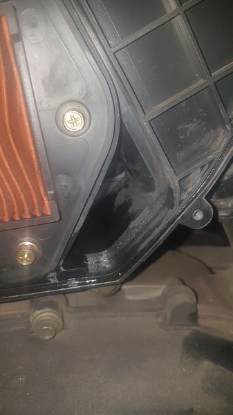

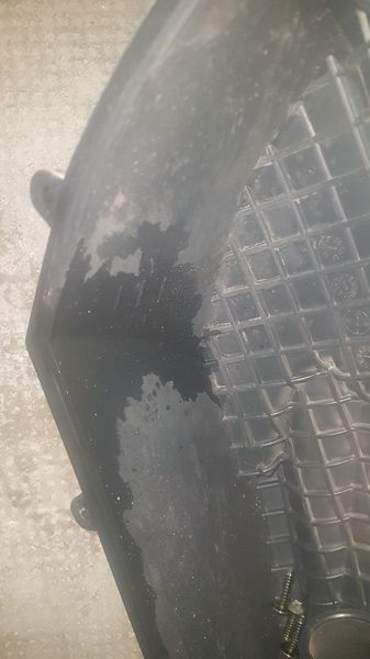

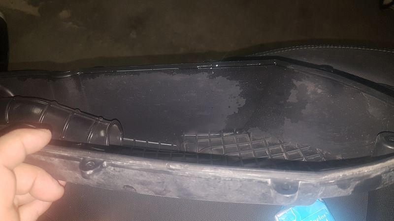

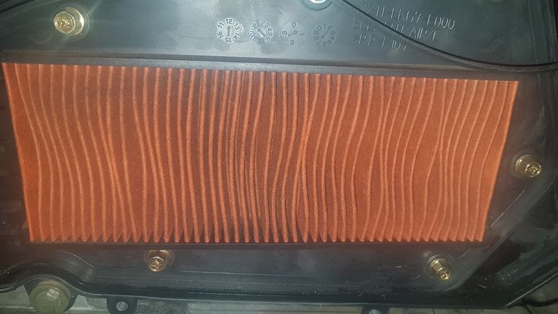

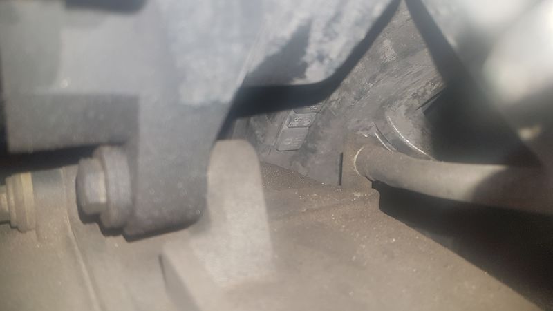

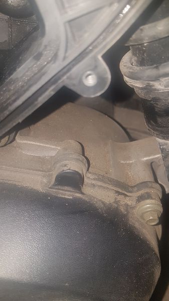

Orbaiceta Publicado 11 de Noviembre del 2018 Autor Compartir Publicado 11 de Noviembre del 2018 Buenas tardes compañeros, he desmontado el filtro y se veía bastante bien, mi asombro es que parece que pierda aceite por la parte de la derecha que tiene un agujerito con un tubo que va a la parte de donde se encuentra la correa ( o eso pienso? ) os adjunto fotos para que lo veais. Enlace al comentario Compartir en otros sitios web More sharing options...
Chulma Publicado 12 de Noviembre del 2018 Compartir Publicado 12 de Noviembre del 2018 Si no me equivoco es posible que sea el aceite del sobrante de la caja de transmisión (al hacer la revisión, lo llenarían demás, piensa que caben unos 0.12 - 0.15L) Límpialo y controla que no vuelva a manchar, si no mancha, no te tiene que preocupar Si llevas la moto al mecánico por el tema de pérdida de potencia (lo más seguro que sea un tema de rodillos - correa) coméntale lo del aceite en el filtro del aire Salu2 Enlace al comentario Compartir en otros sitios web More sharing options...
