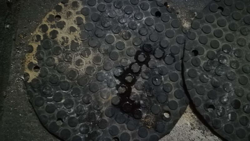

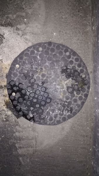

Kikegg Publicado 14 de Septiembre del 2018 Compartir Publicado 14 de Septiembre del 2018 Buenos días a todos. Tengo una 300 ABS con cerca de 52000km y hasta el momento salvo el chamuscado del regulador (y descarga de la batería asociada) no he tenido ningún problema. A finales de julio, principios de agosto, empecé a ver aceite en el suelo donde la aparco. Tengo un par de piezas de goma de suelo de ascensor (de unas 15" de diámetro) puestas para no cascar el mierdiasfalto de la plaza de garaje. La llevé al taller de confianza y me dijeron que el retén que separa el refrigerante del aceite se había jodido. Disculpad si algo de lo que pongo es una perogrullada, pero la mecánica no es lo mío. Me cambiaron el retén y las juntas. Esto fue el 8 de agosto. A día de hoy sigue "escupiendo" aceite aunque el nivel no parece resentirse. Como suele ocurrir (efecto demo de manual) al volverla a llevar (el día 10 de septiembre), al día siguiente me dicen que la han tenido arrancada durante varias horas e incluso le han dado un paseo y que no tira una gota, y claro, asintomática no van a reparar nada. En el taller me dicen que puede que alguna junta, si es que es cierto que pierde -me jodió sobremanera que mi palabra sea puesta en duda incluso aportando fotografías-, esté "sudando" y que con el kilometraje que tiene -que según el jefe de mecánica equivale a casi 200,000Km de un coche- es normal. Como digo de mecánica ni flores, y en mi ignorancia, si el problema era el retén, una vez sustituido, no debería seguir haciéndolo.Esto ha sido el día 11. La he tenido parada desde el 11 por la tarde (8pm) hasta el día 12 a la misma hora que fui a hacer un recado cercano. Unos 5km ida y vuelta. Hoy viernes 14, al cogerla para ir al curro vuelvo a tener aceite en la goma del suelo. Vale que per-se el aceite tiene a expandirse por las superficies y pueda ser escandaloso, pero tengo claro que algo no está bien. Bien la reparación o bien que no fuese solo el retén. No pongo en duda que el retén estuviese jodido y la reparación haya sido correctamente hecha. Francamente no sé que hacer y empiezo a plantearme poner una reclamación por la reparación. A ver si alguien me puede echar un cable. Adjunto fotos de las manchas de aceite del día 20 de agosto, 6 de septiembre y 10 de septiembre (ésta donde aparco en el curro tras seis horas parada) Muchas gracias de antemano! Enlace al comentario Compartir en otros sitios web More sharing options...

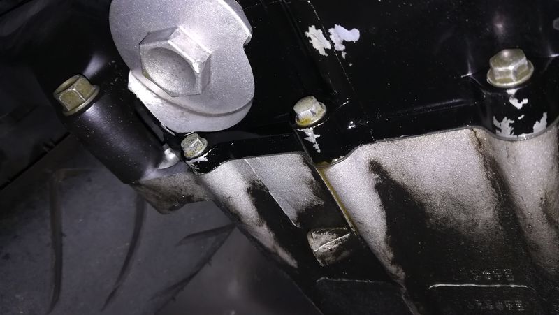

Tiritos Publicado 14 de Septiembre del 2018 Compartir Publicado 14 de Septiembre del 2018 Tendrías que hacerle fotos al motor para ver de donde gotea, es posible que venga de otro lado. Saludos Enlace al comentario Compartir en otros sitios web More sharing options...
Kikegg Publicado 14 de Septiembre del 2018 Autor Compartir Publicado 14 de Septiembre del 2018 Hace 4 minutos , Tiritos dijo: Tendrías que hacerle fotos al motor para ver de donde gotea, es posible que venga de otro lado. Saludos Si, tienes razón. Tanto antes de la reparación como después la zona donde se encuentra el aceite es esa. Alrededor de la tuerca del centro de la imagen. A veces más, otras menos. Esta está hecha después de llegar al curro. Se ve claramente el aceite. Gracias Enlace al comentario Compartir en otros sitios web More sharing options...
Tiritos Publicado 14 de Septiembre del 2018 Compartir Publicado 14 de Septiembre del 2018 Hace 1 minuto , Kikegg dijo: Si, tienes razón. Tanto antes de la reparación como después la zona donde se encuentra el aceite es esa. Alrededor de la tuerca del centro de la imagen. A veces más, otras menos. Esta está hecha después de llegar al curro. Se ve claramente el aceite. Gracias No se si el aceite escurre de más arriba, si no es así tiene toda la pinta de ser la junta de la tapa del cárter. Una solución sin desmontarla puede ser desmontar ese tornillo y envolverlo todo el con unas vueltas de cinta de teflón de la que se usa en fontanería, inclusive la cabeza, después de apretarlo ya se quita el teflón que sobre. Digo esto porque a veces aunque lo que falla es la junta, el aceite coge paso a través de la rosca y sale al exterior, cuesta poco probarlo y te ahorras un trabajo de reparación. Si el aceite escurre de más arriba entonces hay que averiguar de donde viene, y no hacer lo que te he dicho. Un saludo Enlace al comentario Compartir en otros sitios web More sharing options...
Kikegg Publicado 15 de Septiembre del 2018 Autor Compartir Publicado 15 de Septiembre del 2018 Hola, muchas gracias por la "pista". Tanto en el taller como yo por mi cuenta cuando he ido a hacer las fotos, no hemos visto ninguna fuga en otras partes del bloque. Como comentaba en el hilo, me cambiaron retén y juntas y como sigue dando la murga, y si no viene de otro sitio (como comenté en el hilo en sus pruebas no les tiraba ni gota), lo suyo sería, en mi opinión, que cambiasen la junta, claro. Ahora bien, si con lo del teflón da el mismo resultado, lo podemos solucionar en 5 minutos, y todos tan contentos. Gracias. Enlace al comentario Compartir en otros sitios web More sharing options...

cholo74 Publicado 22 de Septiembre del 2018 Compartir Publicado 22 de Septiembre del 2018 Hola, como bien te ha comentado "Tiritos" lo de encintar el tornillo con teflón es lo mas directo fácil y económico que puedes hacer, también puedes poner una junta tórica de esas que llevan los accesorios de riego o uno más pequeño. en la foto también se aprecia un pelado en la pintura, como si llevara un golpe, yo en mi moto de enduro llevo algo parecido en una de las tapas del motor,y también me tira una-s gota-s cuando se encuentra en reposo y al cabo de unas horas, no cuando se encuentra en marcha ni cuando la dejo tumbada de manera que no reposa ahi el aceite, quiero decir que mires bien ese posible "golpe" si es que lleva , porque en la foto no se aprecia bien del todo, igual no lleva ningún golpe y a mí me lo ha parecido. En el caso de la mía es una pequeña fisura que a penas se notas, y si no hubiera sido por la gotera ni me hubiera percatado. Si pudiera ser así , con Nural podrías solucionarlo , y si algún día abres el motor para otra reparación , entonces podrías llevarlo a alguien que sea fino y te lo suelde,eso será aluminio o calamina imagino. Enlace al comentario Compartir en otros sitios web More sharing options...
Tiritos Publicado 23 de Septiembre del 2018 Compartir Publicado 23 de Septiembre del 2018 Hace 20 horas, cholo74 dijo: Hola, como bien te ha comentado "Tiritos" lo de encintar el tornillo con teflón es lo mas directo fácil y económico que puedes hacer, también puedes poner una junta tórica de esas que llevan los accesorios de riego o uno más pequeño. en la foto también se aprecia un pelado en la pintura, como si llevara un golpe, yo en mi moto de enduro llevo algo parecido en una de las tapas del motor,y también me tira una-s gota-s cuando se encuentra en reposo y al cabo de unas horas, no cuando se encuentra en marcha ni cuando la dejo tumbada de manera que no reposa ahi el aceite, quiero decir que mires bien ese posible "golpe" si es que lleva , porque en la foto no se aprecia bien del todo, igual no lleva ningún golpe y a mí me lo ha parecido. En el caso de la mía es una pequeña fisura que a penas se notas, y si no hubiera sido por la gotera ni me hubiera percatado. Si pudiera ser así , con Nural podrías solucionarlo , y si algún día abres el motor para otra reparación , entonces podrías llevarlo a alguien que sea fino y te lo suelde,eso será aluminio o calamina imagino. Yo también me fijé en una especie de fisura que se le ve debajo del tornillo de la derecha que está como rezumando, pero sin verla al natural no quise mencionarlo. Saludos Enlace al comentario Compartir en otros sitios web More sharing options...
cholo74 Publicado 23 de Septiembre del 2018 Compartir Publicado 23 de Septiembre del 2018 yo lo mencioné porque a mi me ocurre eso, pero vamos que imagino que el mecánico lo habrá tenido que tener en cuenta, porque si realmente tiene esa fisura o pudiera tenerla y no se ha percatado o ha hecho caso omiso, mas bién se debería dedicar ha hacer pasteles o algo así ,jejeje Enlace al comentario Compartir en otros sitios web More sharing options...
Kikegg Publicado 23 de Septiembre del 2018 Autor Compartir Publicado 23 de Septiembre del 2018 Hola a todos, finalmente encontraron el problema. La tapa del cárter tenía una fisura como habéis comentado. Arreglado. Ahora a esperar que no vuelva a soltar ni gota. Muchas gracias a todos. Enlace al comentario Compartir en otros sitios web More sharing options...
