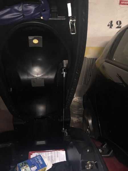

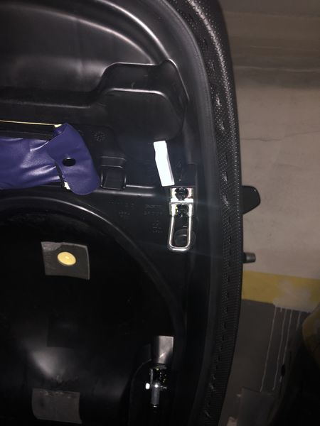

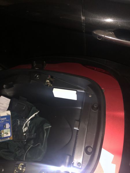

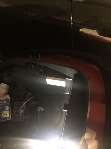

manueloto Publicado 20 de Julio del 2018 Autor Compartir Publicado 20 de Julio del 2018 Hola, os paso una fotos de un sistema de alarma que he montado en el interior del asiento por si alguno le interesa. En cuando se separan los dos sensores al abrir el asiento salta la alarma. Esa es la mejor ubicación que he encontrado para que funcione correctamente. Os dejo el enlace por si a alguien le interesa. KKmoon Alarma de Puerta Sensor Magnético Inalámbrico Control Remoto Detector Ventana Seguridad para Hogar https://www.amazon.es/dp/B01IBKDAHA/ref=cm_sw_r_cp_api_hsBuBbE5XXP2D Enlace al comentario Compartir en otros sitios web More sharing options...
