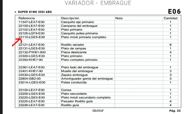

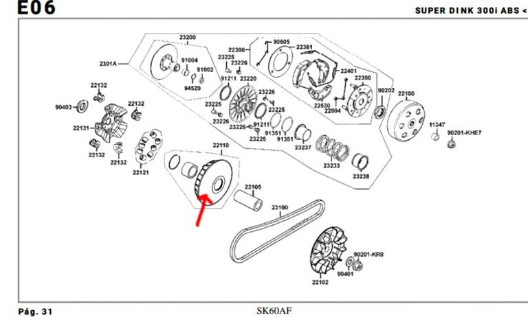

lito69 Publicado 18 de Agosto del 2016 Compartir Publicado 18 de Agosto del 2016 Creo que he obtenido la respuesta aquí: http://www.forokymco.es/index.php/250-super-dink-300/93788-embrague-dr-pulley-hit231801?limit=15&start=30#97934 Enlace al comentario Compartir en otros sitios web More sharing options...
asf Publicado 18 de Agosto del 2016 Compartir Publicado 18 de Agosto del 2016 Son para el variador nuevo. No pongas las guías. No se nota y no duran nada. Enlace al comentario Compartir en otros sitios web More sharing options...
lito69 Publicado 18 de Agosto del 2016 Compartir Publicado 18 de Agosto del 2016 Ok. Las iba a comprar por si aguantaban mas temperatura o algo, pero eso que me ahorro. Me ha salido una rebaba en una de las pista por donde deslizan los rodillos y se come el rodillo que meto ahi, tendre que comprar el plato primario ese, tenga o no el lge5 me compraré el lge5 ya que he visto que el resto de piezas son las mismas que el lea7, igualmente mañana desmonto para ver que tengo mal y ya monto correa nueva y el lge5 con rodillos de serie (cuando me llegue la correa de taiwan) y si todo va fino me pillo estos dr pulley de 14gramos Enlace al comentario Compartir en otros sitios web More sharing options...

lito69 Publicado 18 de Agosto del 2016 Compartir Publicado 18 de Agosto del 2016 Gracias crack, me pondré variador lge5 aunque no lo tuviera porque lo tengo jodido, un rodillo se comió una de las rampas y tengo una rebaba que sospecho que ese rodillo se atasca Enlace al comentario Compartir en otros sitios web More sharing options...
