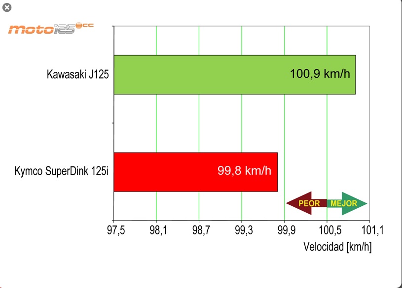

Mito Publicado 31 de Julio del 2017 Compartir Publicado 31 de Julio del 2017 Las últimas SD 125 ponen 99,8 kph reales, asi que....unos chuches pueden darle mas vidilla Enlace al comentario Compartir en otros sitios web More sharing options...

SuperSD Publicado 1 de Agosto del 2017 Compartir Publicado 1 de Agosto del 2017 [attachment=48182]Sinttulo_2017-07-31.jpg[/attachment]Las últimas SD 125 ponen 99,8 kph reales, asi que....unos chuches pueden darle mas vidilla Falta saber si el compañero se refiere a velocidad de marcador o real, a ver si lo puede aclarar.. Porque la mia alcanza los 120 de marcador y debe ser mas de 100km/h reales digo yo.. Enlace al comentario Compartir en otros sitios web More sharing options...
