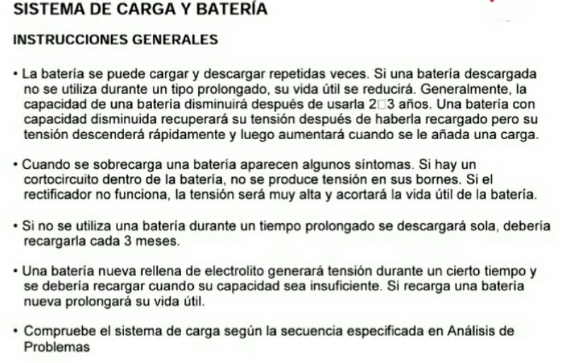

CUCUIBIZA Publicado 11 de Marzo del 2017 Compartir Publicado 11 de Marzo del 2017 Pues yo voy a probarlo también, se me encendió esta mañana el error 06. La moto estuvo quieta y creo que pueda ser la batería que esté en las últimas. -pistolas Ojo. El error 6 es el de tensión de la batería, pero puede ser que tengas mal el regulador y te va dejando seca la batería y por eso te sale el error 6. Es decir, puede que tengas mal la batería o el regulador. Puedes hacer las pruebas para asegurarte de lo que está mal. Si has tenido parada la moto durante mucho tiempo sin usarla, seguro que esta mal la batería, hazle una recarga a ver si se puede salvar. Para quitar los errores del cuadro no hace falta resetear la centralita. Pones el contacto sin arrancar la moto, dejas mostrar el error 4 veces consecutivas, una vez mostrado 4 veces el error se apagara. Si ha sido un fallo puntual no te saldra mas el error, si te sale otra vez el error quiere decir que tienes una anomalía. Quita el error y darte un buen paseo para que se cargue bien la batería a ver si tienes suerte. Cuando no se va a usar la moto en un período largo (de 2 o 3 meses para arriba), lo mejor es desconectar la batería. Un saludo Enlace al comentario Compartir en otros sitios web More sharing options...

Pablete Publicado 11 de Marzo del 2017 Compartir Publicado 11 de Marzo del 2017 Pues yo voy a probarlo también, se me encendió esta mañana el error 06. La moto estuvo quieta y creo que pueda ser la batería que esté en las últimas. -pistolas Ojo. El error 6 es el de tensión de la batería, pero puede ser que tengas mal el regulador y te va dejando seca la batería y por eso te sale el error 6. Es decir, puede que tengas mal la batería o el regulador. Puedes hacer las pruebas para asegurarte de lo que está mal. Si has tenido parada la moto durante mucho tiempo sin usarla, seguro que esta mal la batería, hazle una recarga a ver si se puede salvar. Para quitar los errores del cuadro no hace falta resetear la centralita. Pones el contacto sin arrancar la moto, dejas mostrar el error 4 veces consecutivas, una vez mostrado 4 veces el error se apagara. Si ha sido un fallo puntual no te saldra mas el error, si te sale otra vez el error quiere decir que tienes una anomalía. Quita el error y darte un buen paseo para que se cargue bien la batería a ver si tienes suerte. Cuando no se va a usar la moto en un período largo (de 2 o 3 meses para arriba), lo mejor es desconectar la batería. Un saludo Muchas gracias por la información, borrare el fallo como dices y a ver si vuelve a salir. La moto llevaba como un año y medio parada. Yo la compre de segunda mano. Enlace al comentario Compartir en otros sitios web More sharing options...

CUCUIBIZA Publicado 12 de Marzo del 2017 Compartir Publicado 12 de Marzo del 2017 Pues yo voy a probarlo también, se me encendió esta mañana el error 06. La moto estuvo quieta y creo que pueda ser la batería que esté en las últimas. -pistolas Ojo. El error 6 es el de tensión de la batería, pero puede ser que tengas mal el regulador y te va dejando seca la batería y por eso te sale el error 6. Es decir, puede que tengas mal la batería o el regulador. Puedes hacer las pruebas para asegurarte de lo que está mal. Si has tenido parada la moto durante mucho tiempo sin usarla, seguro que esta mal la batería, hazle una recarga a ver si se puede salvar. Para quitar los errores del cuadro no hace falta resetear la centralita. Pones el contacto sin arrancar la moto, dejas mostrar el error 4 veces consecutivas, una vez mostrado 4 veces el error se apagara. Si ha sido un fallo puntual no te saldra mas el error, si te sale otra vez el error quiere decir que tienes una anomalía. Quita el error y darte un buen paseo para que se cargue bien la batería a ver si tienes suerte. Cuando no se va a usar la moto en un período largo (de 2 o 3 meses para arriba), lo mejor es desconectar la batería. Un saludo Muchas gracias por la información, borrare el fallo como dices y a ver si vuelve a salir. La moto llevaba como un año y medio parada. Yo la compre de segunda mano. De nada. A ver si tienes suerte, pero seguramente tendrás que cambiar la batería. Si ha estado parada tanto tiempo y no se ha ido cargando, la batería ya esta dañada. Cuando no se va a usar la moto en un período largo, lo mejor es dejarla quitada e ir haciendole cargas cada x tiempo. Ojalá la salves pero lo veo difícil. Suerte y un saludo Enlace al comentario Compartir en otros sitios web More sharing options...
