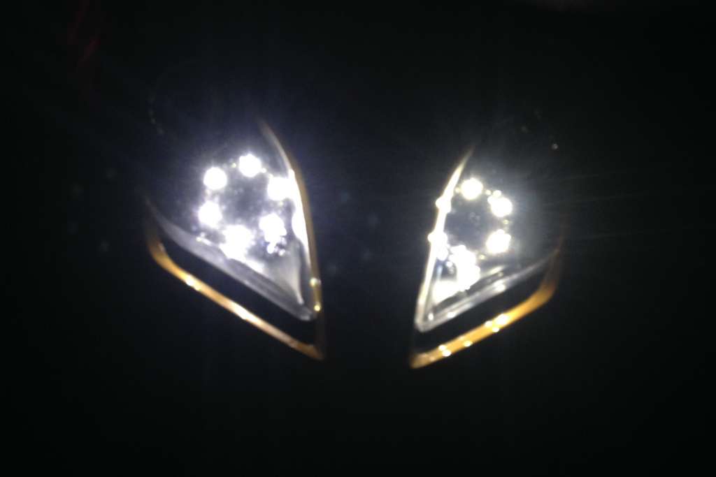

jclares Publicado 7 de Febrero del 2017 Autor Compartir Publicado 7 de Febrero del 2017 Hola!! Acabo de volver de TAD motor encantado de la vida. Me han cambiado el faro izquierdo en garantía sin ningún problema. Fui una semana antes para que le hicieran una foto y así poder pedirlo en garantía. Hoy al llevarlo para la revisión de los 10.000 ya lo tenían allí. Me han pasado por garantía tambien los rodamientos de embrague que estaban fatal. La moto va suave suave. Así que como ya os decía, encantado de la vida. Al comprobar que el faro nuevo iba bien, me he fijado en el garaje y me he dado cuenta de que los led del nuevo faro son algo más cálidos. No tiene mayor importancia, pero me ha llamado la atención. En la foto lo podéis apreciar. Eso es todo amigos! Un saludo paz_ Enlace al comentario Compartir en otros sitios web More sharing options...

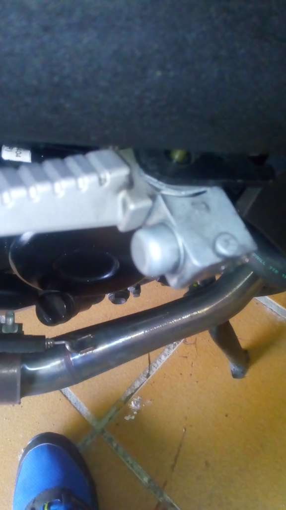

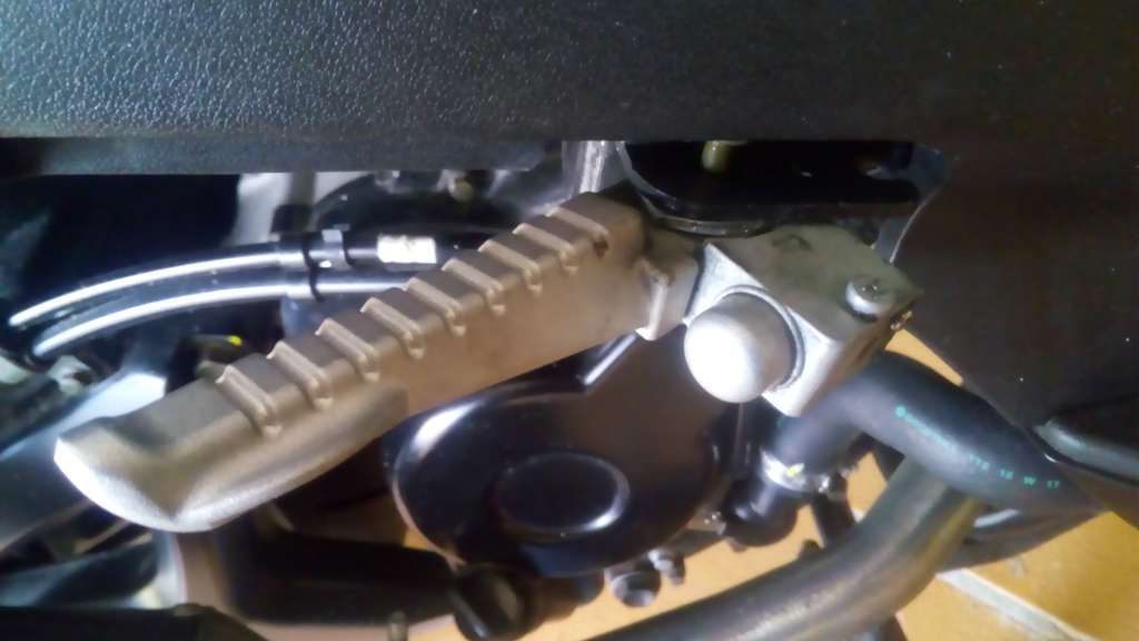

zar88 Publicado 7 de Febrero del 2017 Compartir Publicado 7 de Febrero del 2017 Hola compis, aprovecho este tema ya que yo he tenido que hacer uso también de la garantía al pasarle algo a mi Xciting 400 abs del 2015 que me resulta bastante raro, se trata de la rotura de la pieza de la estribera dcha. se ha partido unas de las pletinas de la propia estribera. No se explicarlo mejor, OS pongo unas fotos y veis vosotros mismos estoy a la espera de la contestación. La causa de la rotura ha sido desconcertante solo por apoyar el pie el acompañante que no pesa mas de 90 kg en fin para se supone que estan no? ya veremos saludos Enlace al comentario Compartir en otros sitios web More sharing options...
Administradores fededb Publicado 7 de Febrero del 2017 Administradores Compartir Publicado 7 de Febrero del 2017 Intentalo, pero lo veo mas complicado. Enlace al comentario Compartir en otros sitios web More sharing options...
mandoble Publicado 8 de Febrero del 2017 Compartir Publicado 8 de Febrero del 2017 Uff que putada igual 90 kilos a pulso cuando subes no lo ha soportado. Suerte a ver si te lo cambian Enlace al comentario Compartir en otros sitios web More sharing options...
Nigromante Publicado 8 de Febrero del 2017 Compartir Publicado 8 de Febrero del 2017 A veces en las piezas inyectadas de metal se producen fisuras o poros, si no son identificados esos defectos en la línea de producción son muy peligrosos porque pueden producir la rotura de la pieza. Por como se ha roto, yo apostaría a que esa estribera estaba fisurada, reclama que seguro que te la cambian sin problemas porque querrán estudiarla como mínimo para asegurarse que no fuese eso, al menos una empresa sería lo haría. Enlace al comentario Compartir en otros sitios web More sharing options...
mandoble Publicado 8 de Febrero del 2017 Compartir Publicado 8 de Febrero del 2017 Nigromante dijo: A veces en las piezas inyectadas de metal se producen fisuras o poros, si no son identificados esos defectos en la línea de producción son muy peligrosos porque pueden producir la rotura de la pieza. Por como se ha roto, yo apostaría a que esa estribera estaba fisurada, reclama que seguro que te la cambian sin problemas porque querrán estudiarla como mínimo para asegurarse que no fuese eso, al menos una empresa sería lo haría. Esto es algo que a Kymco le interesaría saber que ha pasado Enlace al comentario Compartir en otros sitios web More sharing options...
