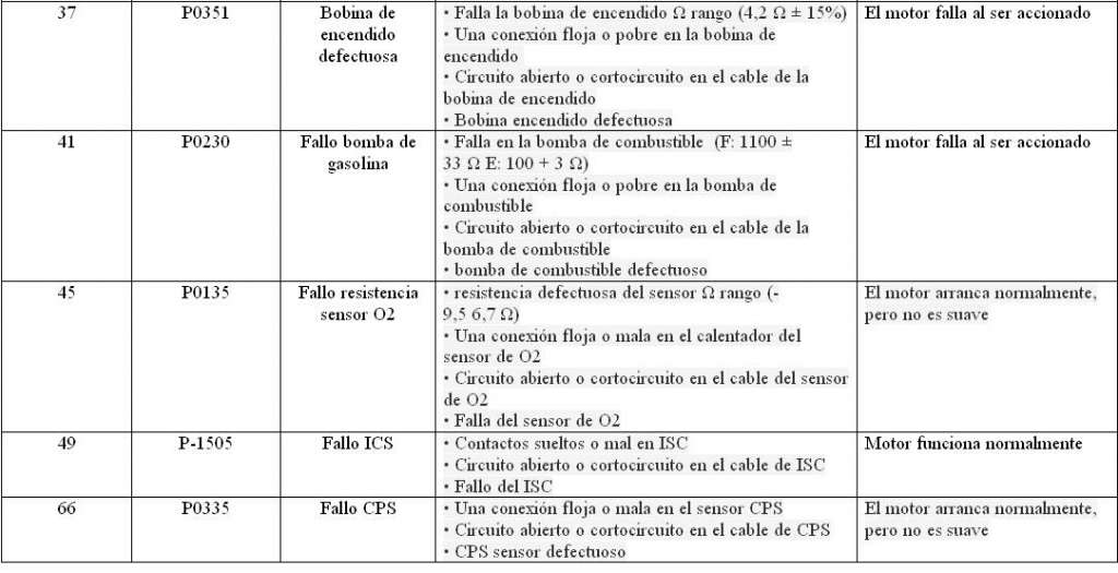

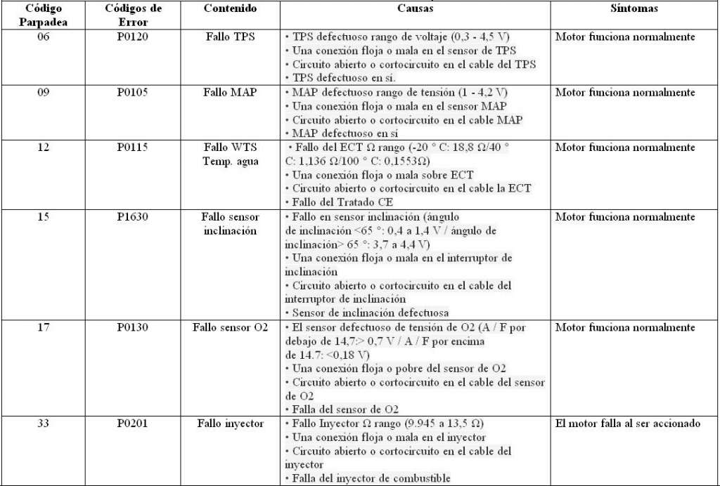

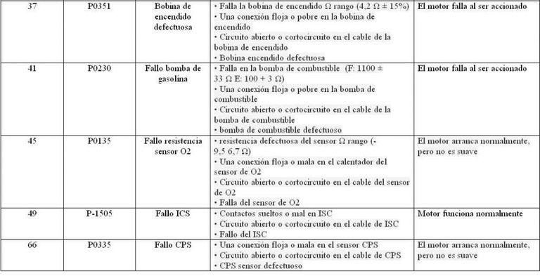

Tiritos Publicado 13 de Febrero del 2019 Compartir Publicado 13 de Febrero del 2019 Hace 9 horas, FRANZGZ dijo: Hace unos dias me salía el testigo de abs y el velocímetro dejaba de funcionar. Hoy he encontrado el conector del sensor de abs q esta junto al radiador con un cable roto.... y lo he reparado ( igual esto me causaba el fallo 10). Ya os contaré las próximas semanas si vuelve o no a salir el fallo 10. El fallo 10 no existe en la Superdink 300 (corresponde a encenderse el testigo 1 segundo sin parpadeos), pero si estaba el cable roto está claro que era el motivo de la avería. Te paso un archivo donde se ven los códigos de error de tu moto, y te explica como interpretarlos (apartado 13-8). Un saludo SUPERDINK300I-13-ALIMENTACION.pdf Enlace al comentario Compartir en otros sitios web More sharing options...

Tiritos Publicado 7 de Agosto del 2019 Compartir Publicado 7 de Agosto del 2019 Hace 18 horas, Izatx46 dijo: Hola buenas.leo por aquí que no existe el fallo 10 en la superdink 300i del 2013. Pues entonces si que tenemos tema de que hablar porque mi moto es del 2013 y justo después del test o a veces después de arrancar me aparece en pantalla el simbolito con el 10 ... No se que podrá ser ni que quiere decir ese fallo que da...... La moto va como siempre aunke con 27.000km y la caña que le meto pues el motor ya hace sus ruiditos ...... Pero el fallo lo da seguro y seguro que es del 2013. Si alguien sabe algo............. El nº 10 como fallo no está en la lista de errores de esa moto, no quiere decir que no pueda salir en pantalla por cualquier otra circunstancia, pero sin duda no te está diciendo que es un fallo porque el fabricante no lo incluye en la tabla de errores. Quizás quiere decir otra cosa que no sabemos, pregunta en el concesionario a ver si lo saben (o mejor no, porque te van a decir que hay que enchufarla a la diagnosis). Un saludo Enlace al comentario Compartir en otros sitios web More sharing options...
