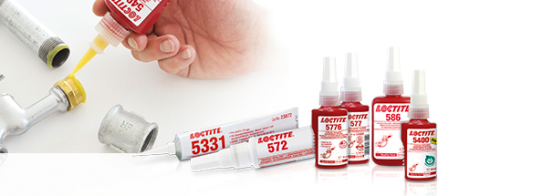

JesusR Publicado 10 de Octubre del 2016 Compartir Publicado 10 de Octubre del 2016 Hola Maligno: El tema del disco no es lo normal, si eso es así es que en algún momento de su vida se han calentado en exceso y se han ovalado, o las pastillas utilizadas han sido excesivamente duras y han abrasado el disco. Lo mejor es que vayas a un especilaista y te lo mire con detalle, los frenos no son asunto para tomárselo a broma. Con respecto a los tornillos del tubo de escape somos muchos los que hemos pasado por ese problema. Ves a una ferretería y que te vendan un producto sellante de tuercas, suele ser azul, al menos el que yo utilizo. Le `pones una pequeña cantidad a la rosca y esperas 10 minutos una vez atornillado de nuevo, luego a poner la moto en marcha ... y solucionado. No se vuelven a mover. Te envío adjunto uno de Loctite pero los hay de muchas marcas especialistas en estos producto, Loctite Ceys, etc. Saludos ] Enlace al comentario Compartir en otros sitios web More sharing options...

Maligno Publicado 11 de Octubre del 2016 Autor Compartir Publicado 11 de Octubre del 2016 Buenos días¡¡ Pues efectivamente el disco trasero está dañado por que, según me han dicho en el taller, alguna vez a circulado sin pastillas traseras. Con dos pelotas. MuyMal MuyMal MuyMal Tengo que cambiarlo. Ya está pedido. Respecto a los tornillos del cubre escape, comprado el sellante y solucionado. Muchas gracias JesusR por tu ayuda. Saludos. Enlace al comentario Compartir en otros sitios web More sharing options...
